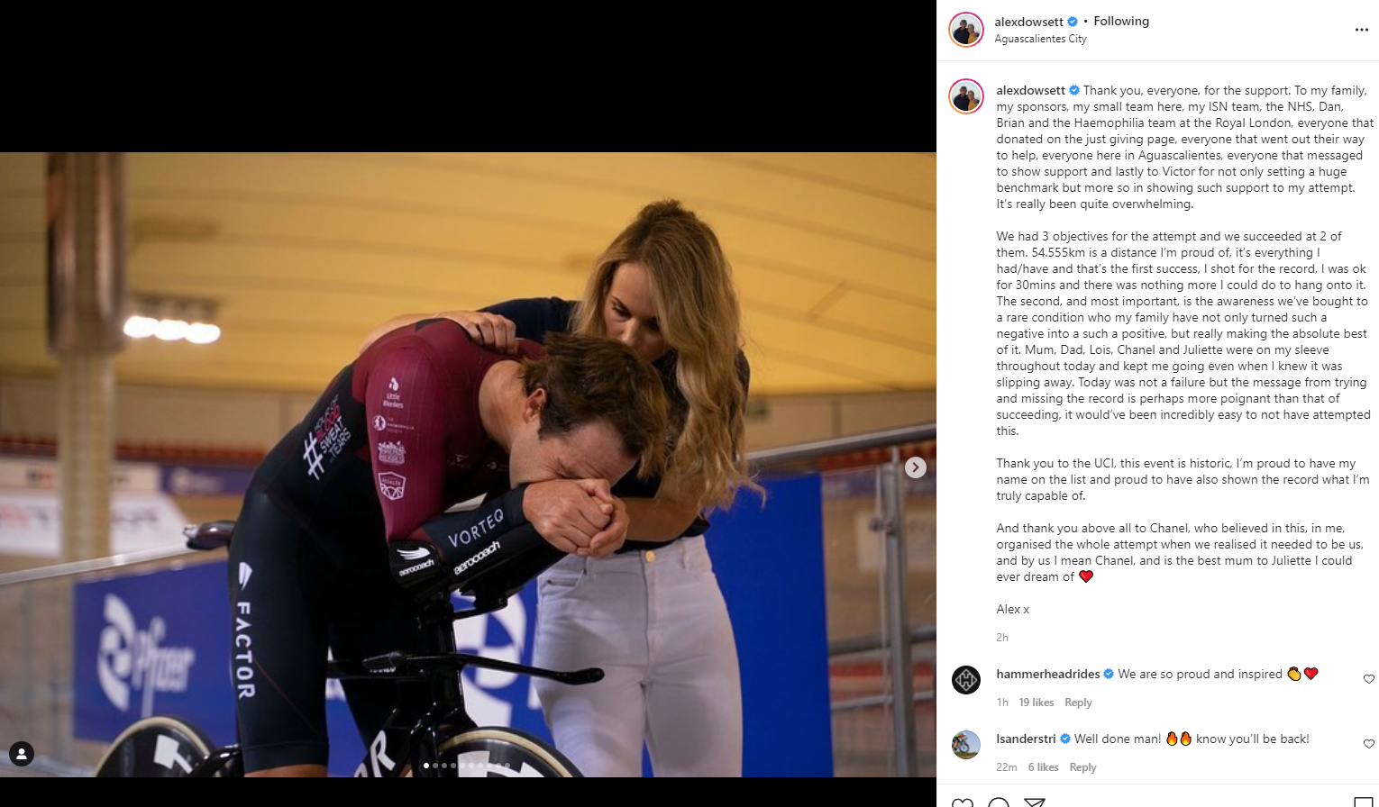

Dowsett hat den Stundenweltrekord von VC nicht geknackt. Nach 10min hatte er zum ersten mal Rückstand und verlor dann stetig weiter Zeit. Dennoch ein schönes Projekt und eine starke Leistung. Chapeau.
Mit dem Wissen, das Ziel nicht zu erreichen noch weitere 50min im Kreis zu fahren und zu leiden, muss brutal sein.
In einem der letzten Vlogs hat er was interessantes zu der Bahn erzählt. Da die Arena sehr klein und die Bahn eher kurz ist, entsteht nach ein paar Runden eine Art Wirbel im Velodrom und er profitiert von seinem eigenen Windschatten.
