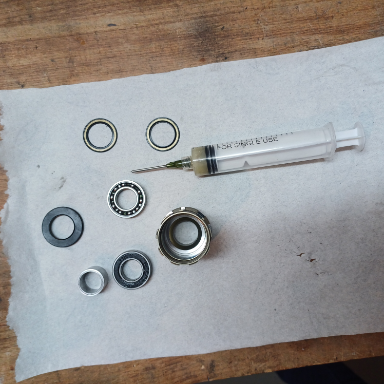

Vorhin mal die Hinterradnabe und den Freilauf zerlegt. Nach 10TKm...keine Rost und Lager noch prima. Dennoch alle 4 Lager komplett ausgespült und neu befüllt...schadet nicht. Vorne spare ich mir die Arbeit, da läuft es auch noch seidenweich.
Gut zu wissen, wen ich bei Problemen mit Hinterradnabe/Freilauf/Lagern anfunken kann... :)
Wichtig ist, das richtige Werkzeug fürs ausschlagen und einpressen zu haben. Damit steht und fällt die ganze Sache.
Abzieher Enduro Bearings TK Puller Lagerrausziehwerkzeug für 15-17mm : https://www.bike24.de/p1181061.html
Die billigen von Ali funktionieren nicht, weil der Kragen am Ende zu groß ist.
Einpresswerkzeug bei Aliexpress / Amazon für um die 35 Euro. Damit wird das Lager gerade eingepresst. Ich würde es nicht einschlagen.

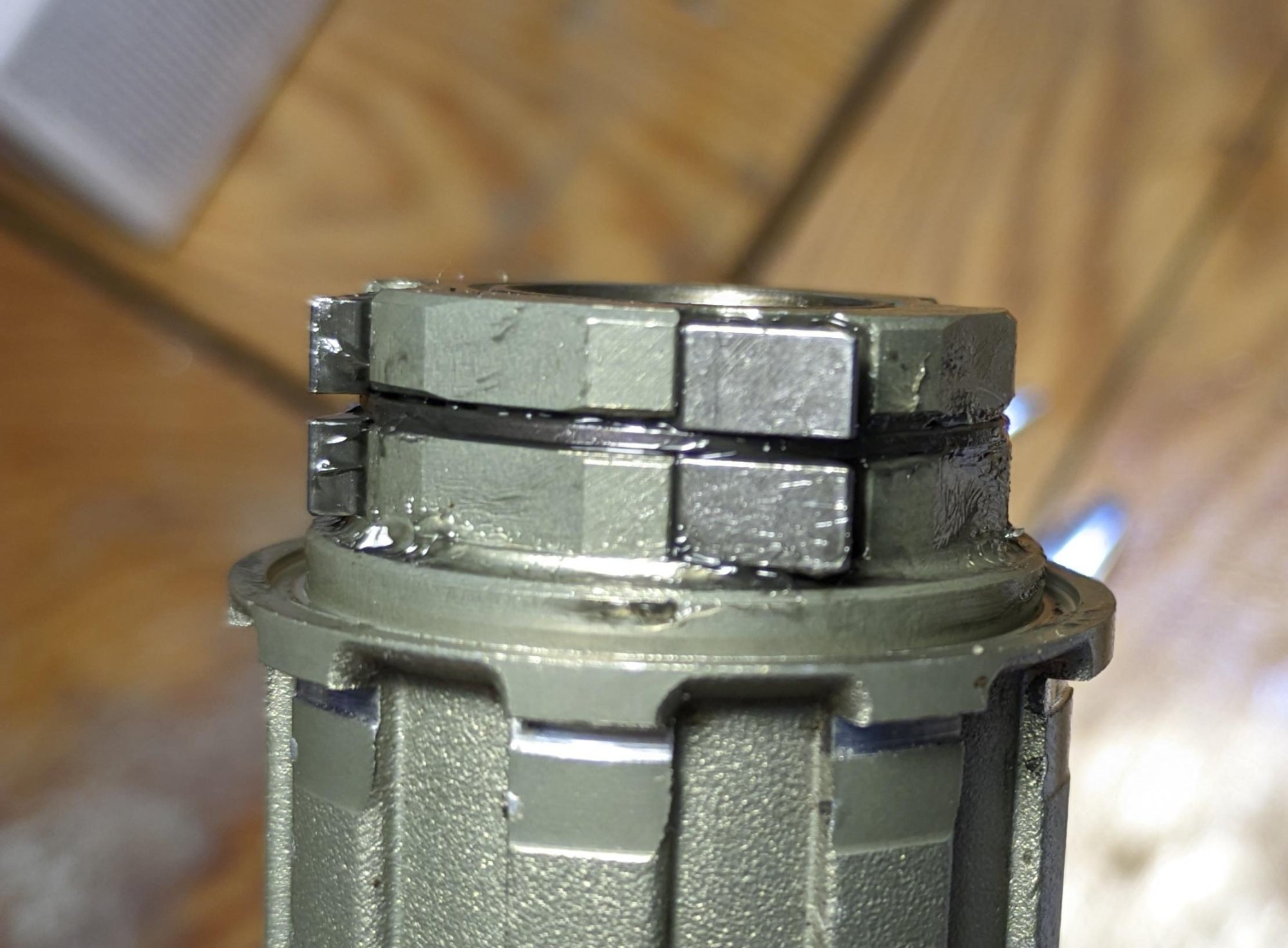

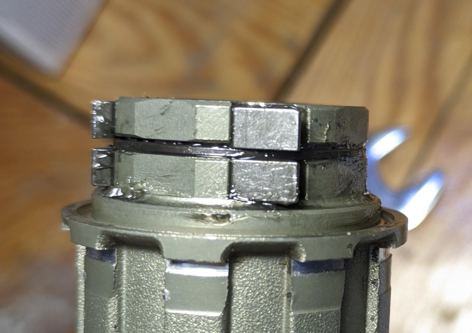

Habe gerade den Freilauf abgenommen und wieder neu montiert. Eine größere Verschmutzung oder Fremdkörper hab ich nicht gefunden, die Lager laufen alle gut. Der Zustand ist jetzt wieder wie zuvor: mit leicht handfest angezogener Steckachse könnte ich fahren, ziehe ich stärker an, blockiert der Freilauf immer mehr.
Zwei Dinge sind mir aufgefallen:
- um das Lager hinter dem Ratschenring steht ein schmaler Rand über, ist das so richtig?

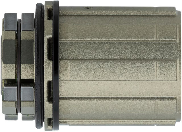

- Die Distanzhülse des Freilaufs steht auf dem Produktbild bei bc leicht über:
bei mir jedoch nicht:
Könnte das die Ursache meines Problems sein?
Achse und Endkappe hab ich werkzeuglos handfest angezogen, reicht das?
der überstehende Lagersitz sollte kein Problem sein, bzw. muss auch so sein, damit der Freilauf nicht den äußeren Lagerring berührt. Das Lager ist bis zum Ende des Lagersitzes eingepresst.
Der Distanzring vom Freilauf könnte noch in der Nabe stecken. Auf dem Foto kann man das nicht so richtig erkennen. Ist in der Nabe unten auf 6 Uhr ein Grat oder sieht das nur so aus?
Sind die Lager im Freilauf auch gängig?
