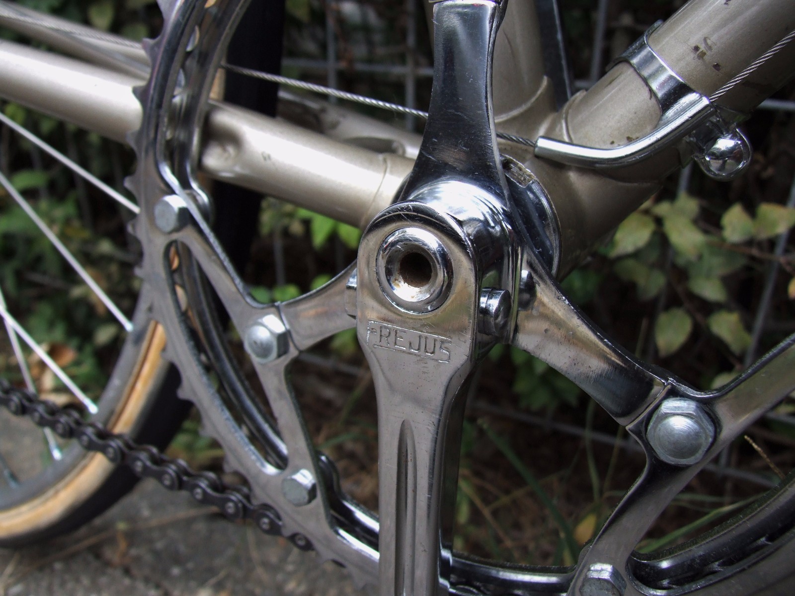

Den Fehler den ich meine hast du aber übersehen, schau nochmal hin B-).
Die Täuschung scheint zu funktionieren
Kurbel Bild 1, 5¿, und 6
Dann kläre doch mal auf. ;)
Das was Du meinst ist wohl eher eine optische Täuschung. Hier
könnte man vermuten, daß das große Kettenblatt am oberen Kurbelarm nicht plan aufliegt. Bereits hier
sieht man aber, daß das nur eine etwas grobe Passung zu sein scheint. Und hier
sieht man auch, daß das quasi und leider nur ital. Bianchi-Serienfertigungsqualität mit was nicht paßt, wird halt passend gemacht entspricht :cool:

Die arme liegen nicht in einer Flucht
Ja, und? Da hat halt Jemand die Kurbelkeile falsch gesteckt. Das ist also nur ein verschmerzlicher Montagefehler und weit weg von Heimtücke oder Täuschung ;)
Kann es sein, daß Du noch keine Keilkurbel in Händen gehalten hast?:bier:
Aber die Kurbel ist schon so positioniert dass man es nicht bemerkt, daß finde ich einfach nicht gut.
Und ja, viel Erfahrung habe ich damit noch nicht, aber schon einige schlechte, wie zb gebrochene oder verbogene Achsen.
Wie gesagt die Positionierung...
Mal ganz im Ernst, wer weist auf die Beulen im Oberrohr, den schlechten Lack- und Chromzustand hin, zeigt das auch noch in Bildern sehr deutlich und soll dann mutwillig und vorsätzlich einen Montagefehler bei der Kurbel verschweigen wollen?
Sorry, aber da übertreibst Du maßlos! :crash:
Daß man das auf den Bildern erst erschnüffeln muß, ist Zufall! :idee::bier:

Kann schon sein dass ich übertreibe. Ist einfach keine Schöne Angelegenheit wenn doch kaputt.
Stimmt, wenn es kaputt wäre, wäre es ärgerlich. Aber dieser Versatz scheint mir typisch für falsch montierte Kurbelkeile. Glücklicherweise bin ich diesen Keilen seit gut 20 Jahren entwachsen und plane keine Rückkehr...
