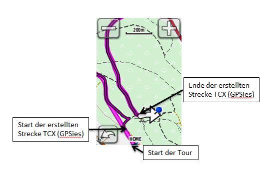

Vielleicht hat noch jemand ein TIPP - meine Abbiegehinweise gehen bei den OSM-Karten nicht mehr!
Mit Garmin TopoV4 kein Problem - funktioniert alles!
Strecke bei GPSies erstellt als GarminCourse TXC (und für Test auch Track GPX)!
Strecke abfahren "Fahren Sie" gestartet...dann sieht man foldendes BILD:
1.)Der erste Abbiegehinweis kommt kurz vor dem Streckenende
2.) Die berechnete hell lila Linie geht am eigentlichen Startpunkt der zu abfahrenden Strecke (dunkel lila Linie) vorbei? Grundsätzlich bei mir so bei den OSM Karten!
3.) "Strecke gefunden" wird im Edge nicht angezeigt
Konfig: SW 2.4 auf dem Edge und aktuelle OSM MTB und Velo!
Vielleicht hat(hatte) jemand von euch das ähnliche Phänomen und weiss einen Tipp!
So das Bild auf der Topo...mit richtig umgesetzten Abbieghinweisen und hinrouten zum Startpunkt:

Mich verwundert es etwas, dass ich der einizge hier bin, mit dem Problem OSM und Strecke mit Abbiegehinweisen nachfahren!

So wie ich das aber sehe auf den Screenshots hast du die Berechung der Strecke vor ihrem Startpunkt begonnen? Warum eine Luftlinie zu Beginn?
Ja, der Edge soll mich ja zum Startpunkt der abzufahrenden Strecke führen! Dass ist ja dann eines der Probleme - siehe Bild 2 omit der Topo....da ziechnet er korrekt die Fahrlinie bis zum Beginn der abzufahrenden Strecke; Bild 1 OSM......da zieht er eine Luftlinie (hellLila) zu einem Punkt, der sich weit hinter dem Startpunkt der abzufahrenden Strecke befindet!
Vielleicht nochmals als Hinweis zu meiner Konfiguration......als so eingestellt, dass auf der SD-Karte abgespeichert wird, und dort sich auch die Karten befinden!
Hab schon PM bekommen, bin nicht der einzige mit diesem Phänomen - wäre schön, wenn jemand, bei dem mein Vorgehen klappt, mal seine Konfiguration hier reintippt!
Du könntest doch vielleicht mal probieren, die Aufzeichnung zwar zu starten, wenn du losfährst, aber die Routenberechnung mit "Fahren Sie" erst zu beginnen, wenn du den Startpunkt passiert hast. DIe beiden Vorgänge sind ja unabhängig voneinander.

Ich habe zur Zeit auch Probleme mit dem Routing mit OSM Karten, die ich diese Woche runtergeladen habe, und schon diverse getestet (Velomap, Lampertus, Radkarte) auf allen spinnt das Routing. Im Gegensatz zu den OSM Karten vom letzen Jahr. Leider ist die Garmin Topo ziemlich teuer und für den Preis auch nur DE. Ich bin beeindruckt vom OSM Projekt und eigentlich ziemlich geduldig wenn solche Open Source Projekte nicht ganz so einfach sind, aber das Gefrickel in den letzten Abenden reicht mir langsam.
na klasse, dann liegt es eventuell an meinem Kartenupdate aller OSM-Karten....habs vor 10 Tagen durchgeführt! Bin auch OSM Fan und wohne im Grenzgebiet, daher ist die OSM erste wahl fürs Radeln!
@ Ritzenflitzer - werde ich so wie du vorgeschlagen hast, mal testen!

Ich möchte nicht, dass wir aneinanander vorbei tippen! Bei mir geht es ausschließlich um das Nachfahren einer vorher geplanten Strecke, die auch das Höhenprofil beinhaltet = daher GPSies Export "Garmin Course TCX" File = und dann will ich die Abbieghinweise an den Abbiegepunkten bekommen, damit ich nicht dauernd den Track auf der Karte visuell verfolgen muss!
Und eben jenes schein mit den aktuellen OSM Karten nicht mehr zu gehen!
