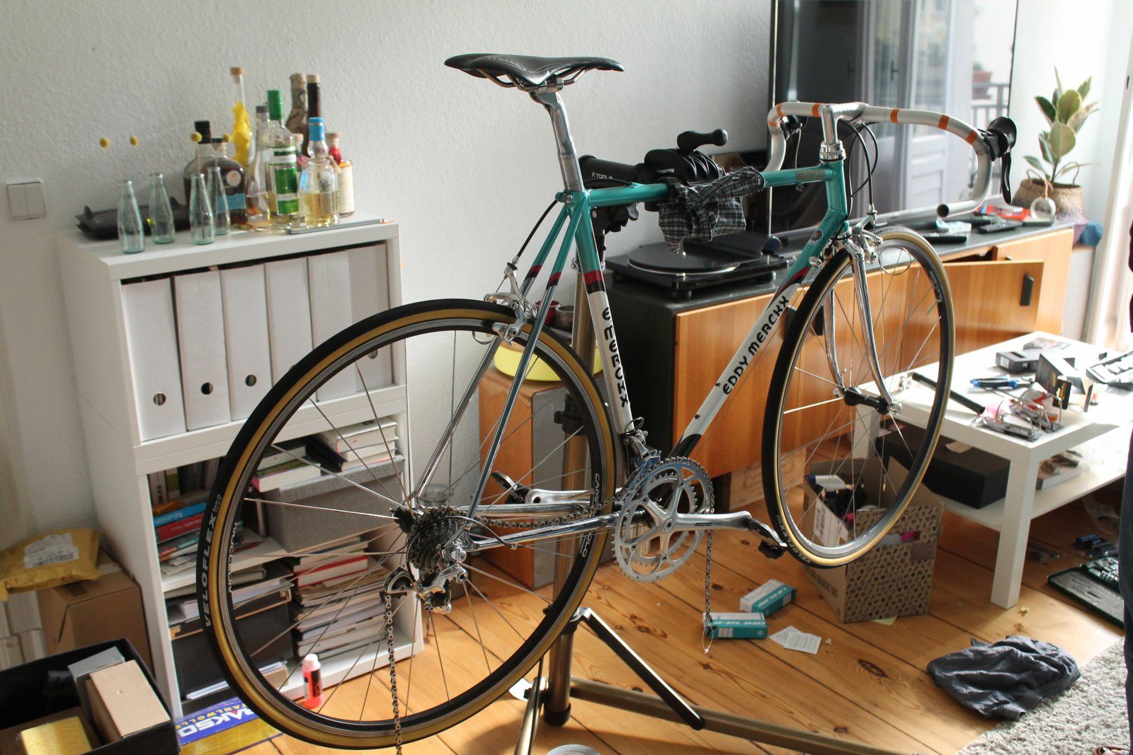

Jetzt ist es gestern sogar fast fertig geworden... Leider eben nur fast. Die Befestigungslasche für den Umwerfer sitzt einfach zu tief für den 3-Fach Chorus Umwerfer und der eigentlich zum Braze-on-Umbau angeschaffte Veloce ist eben nur 8-Fach und möchte natürlich nicht mit der Kette harmonieren. Nun wird also noch ein passender 2-Fach Chorus Umwerfer gejagt, dann läuft das Eddy aber endlich. :)
Das Gesamtgewicht sollte sich dann am Ende inkl. Pedale ziemlich genau bei knapp unter 9kg einfinden.

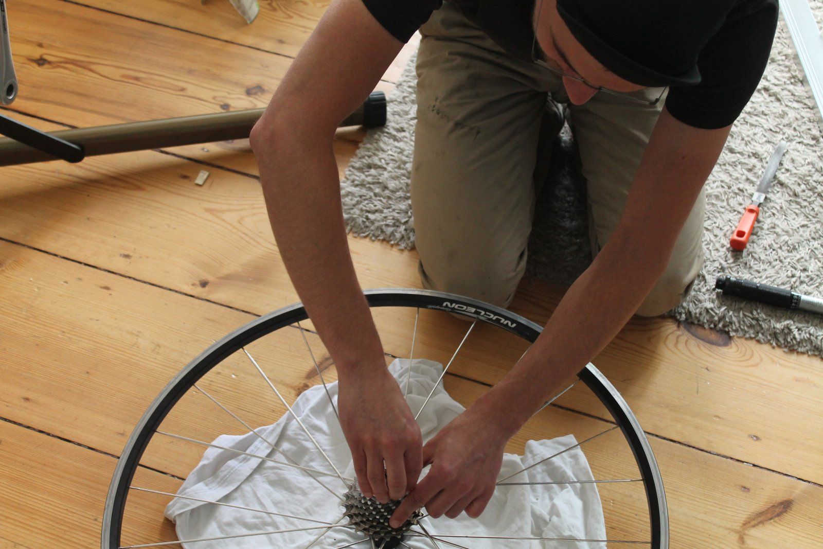

Kassettenmontage (Recordkassette mit Titanritzeln, auch lecker!)

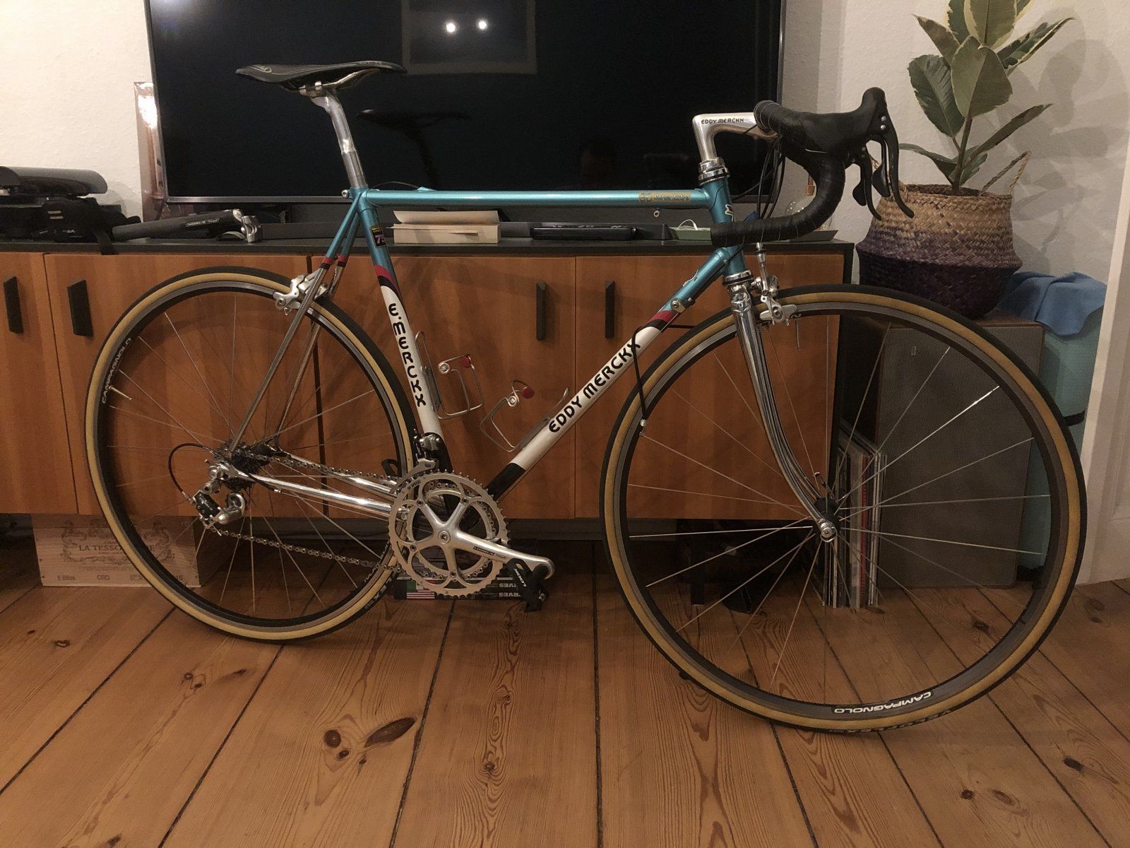

Soweit nun der Stand am Samstag:
Leider ging es aufgrund des oben beschriebenen Umwerferproblems erstmal nicht weiter. Ein neuer (passender) ist aber schon unterwegs und damit sollte Das Rad diese Woche hoffentlich fertig werden.

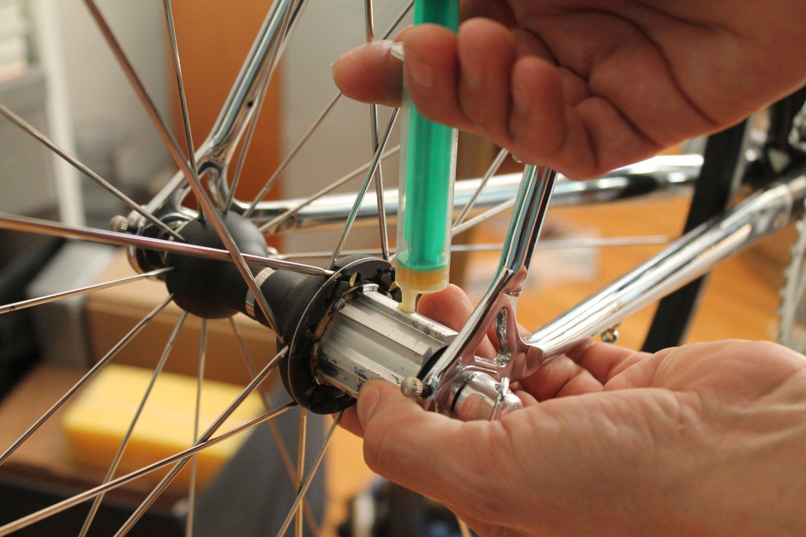

Was macht das Fett auf dem Freilaufkörper?
Ich fette den nicht ...?!
Oder hat der da eine Öffnung um den Freilauf im Inneren zu fetten?!
In den Freilauf gehört Öl, damit die Sperrklinken nicht festkleben können. Oder wohin führt das Loch im Freilaufkörper?
Nochwas: Wenn ich Laufräder baue oder zumindest bevor ich sie einbaue, mach ich immer gleich einen Reifen drauf. Damit kann ich die Räder auch mal irgendwo hinstellen, ohne dass sie gleich wieder wegrutschen und hart auf dem Werkstattboden aufschlagen.
Womit genau geschmiert wird, darüber gibt es viele Meinungen. Wir haben ein wenig viskoses Fett genommen und in sehr geringer Menge eingepresst, da der Freilauf EXTREM trocken klang. Nun läuft er seidig und die Sperrklinken verkleben ganz sicher nicht.
... und ich finde es angenehmer, die Bremskörper ohne Bereifung einzustellen. An solchen Aufbautagen lagern die Laufräder sowieso nur liegend auf Klebebandrollen mit Stoff drunter.
@skandsen ja da gibt es ein Loch (mit Schraubsicherung ähnlich einer Madenschraube), in das man Fett/Öl geben kann.

Und bei der Gelegenheit dem Freilauf direkt mal eine Fettpackung verabreicht – Lecker!

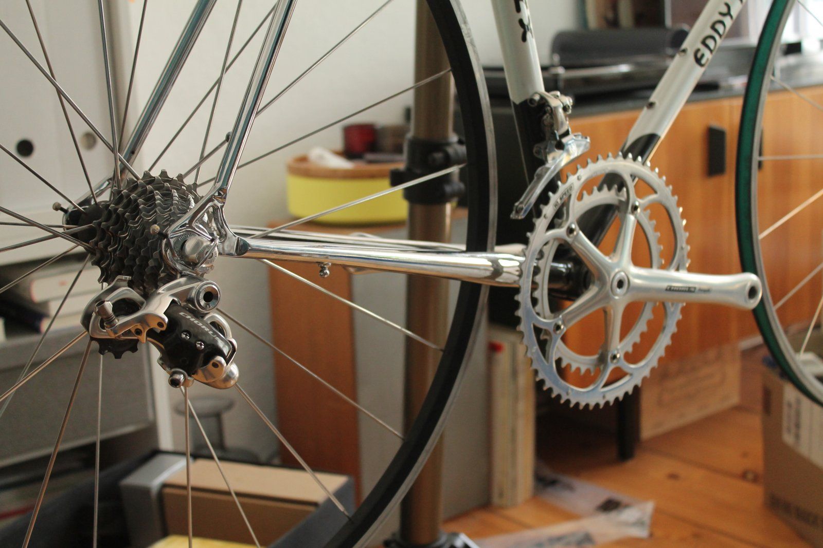

Und hier mal der Komplette Strang:

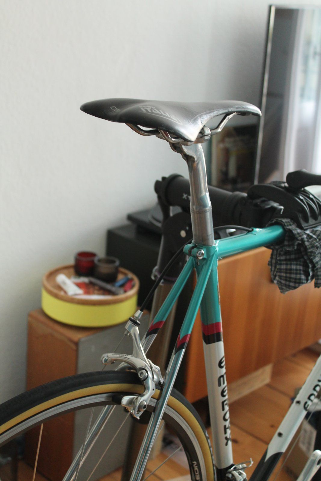

Hinteres Cockpit. Die SaStü wird noch gegen die aus Carbon getauscht, sobald sie mit neuem Klarlack versehen wurde.
Dein Rechter Ergo muss noch ein wenig hoch, der hängt tiefer. Und du brauchst eine abgestufte Hülse für die Zughülle zum hinteren Schaltwerk, sonst baumelt die da unmotiviert am Rahmen rum und versaut die Schaltschritte. PS: die gedichteten von Shimano sind etwas schwierig, da die den Zug recht fest umschließen und so das runterschalten immer ein klein wenig verzögert passiert. Gibts die ungedichtet?
Die Ergoposition war auf dem Bild nicht final ;-)
Edit: Ich seh grad, Du meinst wahrscheinlich die "finale" Position (zumindest die vor der Einstellungsfahrt. Da mag das Bild etwas täuschen, denn die Hebel fluchten auf beiden Seiten exakt mit der Unterkante des Lenkers. Mal sehen ob es nach den ersten Kilometern so bleibt.
Die Abgestufte Hülse habe ich eigentlich im Original Campa-Zugpaket erwartet, drin war aber die abgebildete. Die ist erstmal montiert. Der Zug hat sich mit entsprechender Schaltwerksspannung auch gut in Position gebracht von daher sehe ich da erstmal keine Probleme. Hinten schaltet es nämlich schon sehr knackig. Aber ja... gleiche Sorge hatte ich erstmal auch.
Man nehme die von Jagwire und am besten gleich die Zughüllen mit dazu. Oder die Kevlar-Zughüllen, dann schaltet es wie in der Formel1.

sehr schön. Wenn ich auch mal meckern darf: 753 würde ich nie am OR klemmen. Immer an einer Sattelstütze, alternativ max am UR. Die Chance, mit etwas Pech gegen das Rad zu stossen und dabei das OR zu versauen, ist nicht hoch, aber vorhanden.
I know ... I'm a risk taker ?
Ne im Ernst, Du hast vollkommen recht. Es ist aber alles gut gegangen, das Mobil hängt wieder brav an seinem bereits zugewiesenem Platz an der Wand und wartet auf den Umwerfer. :) Ab jetzt nur noch SaStü-Klemmung.
Zu den Zügen: Ich finde die Campazüge echt ziemlich gut im ersten Eindruck. Bisher auch immer Jagwire gehabt und die ließen sich mit dem Park Tool Schneider lange nicht so gut trennen wie die Campazüge, ich würde behaupten, dass die Innenzüge hier flüssiger laufen als in den Jagwire, aber das ist erstmal nur ein Gefühl.
Jetzt sind sie jedenfalls installiert und werden gefahre. :)
Ja, die Campa laufen gut. Ich dachte nur, wegen der gestuften Zuganschlagtülle, da scheinen mir die von Jagwire besser zu sein. Ein Freund hat übrigens im Laden diese Kevlar-Zughüllen für die Bremszuege. Die sind sensationell. Wenn Du mal probieren magst, schicke ich dir welche zu. Insbesondere am Wäscheleinenrenner gibt das einen perfekten Druckpunkt an der Bremse. Bei der 10-fach Rec / Chorus ist das natürlich kein Thema.
Danke für das Angebot! Mein Kotter wird irgendwann Ende des Jahres vermutlich mit Wäscheleinen ausgerüstet, dann sehr gerne!
Ihr habt mit den gestuften Hülsen ja durchaus recht, habe deswegen auch soeben noch mal zwei erworben :p
Eigentlich sollte so eine auch im Campa Paket dabei gewesen sein... stattdessen war es eben diese mit der Dichtung. Nun ja... manchmal packt das eben Mario und manchmal Ernesto :rolleyes:
Diese gestuften Hülsen sind seit Langem nicht mehr Standard, weil die Stopper anders aussehen. In die modernen Anschläge steckt man einfach eine normale Endkappe rein, bei den klassischen Stoppern muss eine gestufte Hülse verwendet werden.

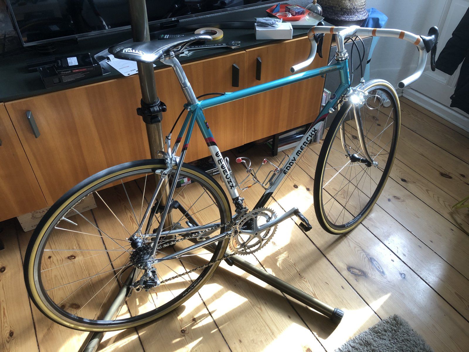

Ready to Einstell-Roll. Mit dem neuen Umwerfer ging nun alles problemlos. :)
Es wird natürlich noch ordentliche Fotos vom Rad geben, sobald es fertig eingestellt ist, die aufgearbeitete Carbonstütze erhalten und Lenkerband gewickelt bekommen hat.
