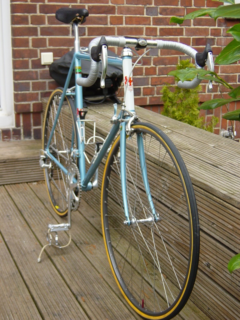

Es ist weiter gegangen - Eins ist sogar fertig:
Croce/Chorus
Ob ich mit den Felgen fahren möchte...? Die sind noch richtig frisch, ich trau mich nicht :oops:
