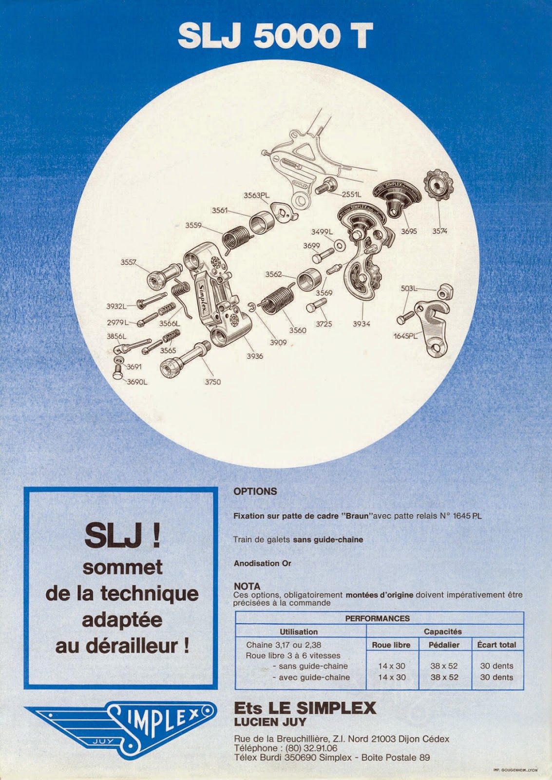

Beim Schaltwerk war ich mir wirklich nicht sicher ob ich mich nicht verkauft habe und es gar kein SLJ ist:
Aber nach kurzer Suche stand fest das alles ok ist.
Einfach nur die T Version die eine sehr große Bandbreite an Übersetzungen schalten kann.
Also GENAU das was ich für ein QFE Rädchen brauche.
30/30 sollte im leichten Gelände reichen. :D

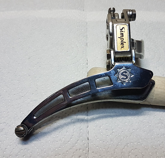

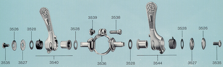

Schalthebel und Umwerfer sind da schon fast gewöhnlich.
Wobei ich mit den Schalthebel noch ein Problem habe.
Die Federrückstellung funktioniert nicht.
Ich werde sie also mal zerlegen und reinigen.

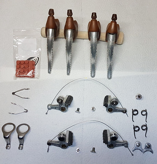

Und dann präsentiere ich noch mein Bremsenpaket (aus mehreren Fängen) mit dem Simplex Sattelklemmbolzen und den andren Kleinteilen:

Sehr schöne Komponenten haste da. Bin gespannt, ob Du die roten Koolstops quietschfrei bekommst ... Bei der SLJ müsste aber hinten "Prestige Simplex Super LJ" drauf stehen ...
Re: Eine französische Prinzessin zieht ein, oder gestatten Sie Peugeot PY 10/CP & PY 10 C Dreckspatz
Wir werden sehen oder besser hören. Aber das ist mir letztlich egal, fast alle meine klassischen Bremsen quietschten. Wenn es mich stört bremse ich halt weniger. :cool:

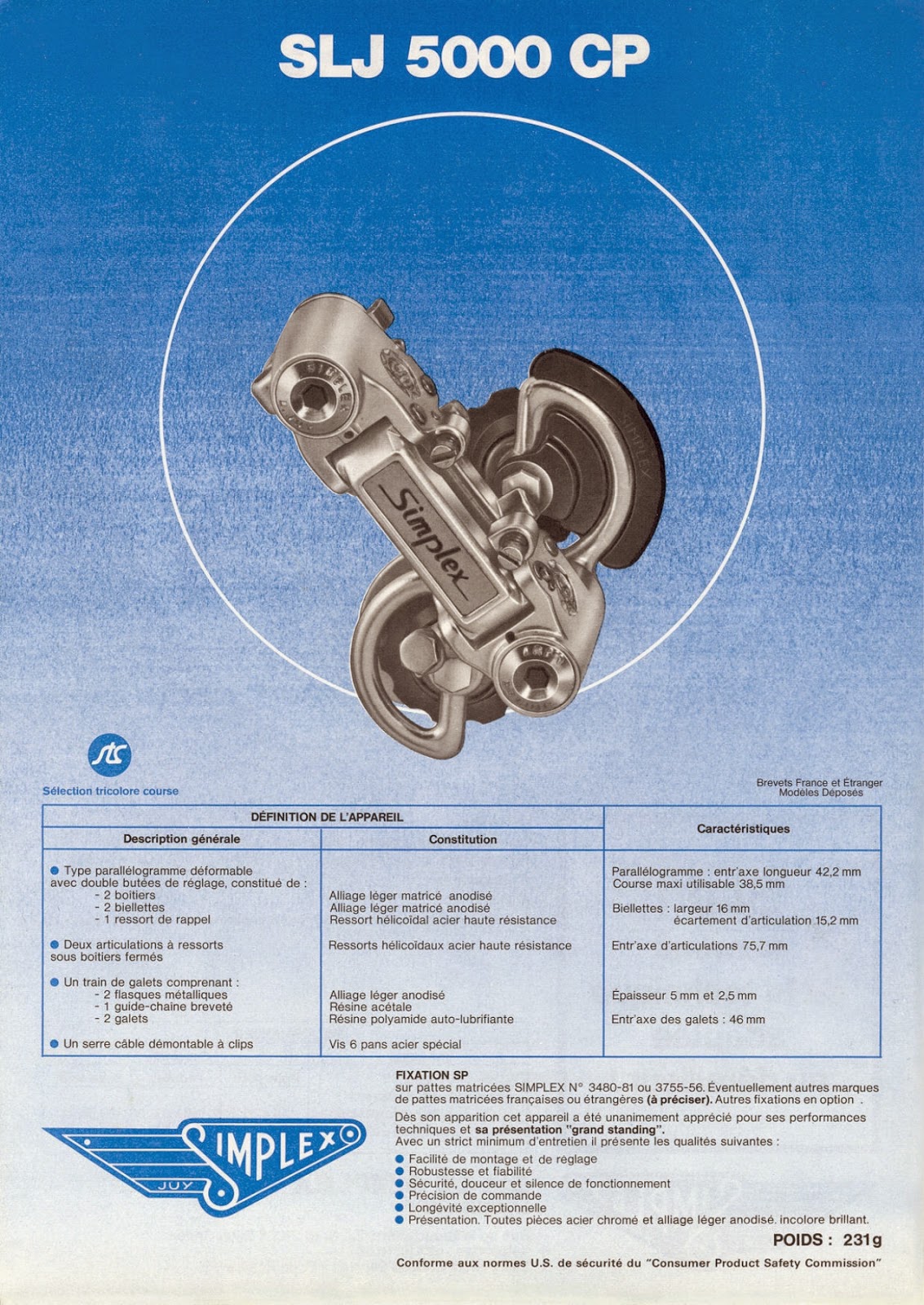

Die mit den langen Käfigen sind für 3-Fach Blätter, braucht man auch passenden Umwerfer und Welle glaub ich
Das SLJ-T hat 30 Zahne Kapazität und das ohne T?? Wollt vorne 56 drauf machen, da wäre das "T" wohl interessant.....
Ohne T ist es das CP:
Und das schluckt deutlich weniger:
Aber wo für brauchst Du ein 56'er Blatt? :eek:
Scheint der Lager/Anlenkpunkt vom Käfig ist unterschiedlich bei "T" und "CP"?
