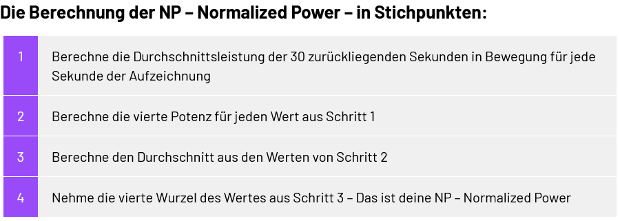

Bei NP sind bis auf die ersten und letzten 30 Sekunden immer noch alle Werte enthalten, es werden aber die höheren Leistungen sehr viel stärker gewichtet durch die Potenz von 4.
Ja und der Effekt ist, daß sich der Leerlauf rausrechnet... Also um auf die Frage NP oder Durchschnitt beim Rouvy Analyzer zu kommen, worum es ja eigentlich ging. Wenn der Rouvy Analyzer die Zeit berechnen will die man für die Strecke benötigt, und dabei Power eine Variable ist. Dann ist "gefühlte Leistung" sicherlich nicht das Maß der Wahl für die Berechnung der Zeit.

Für mich persönlich schon, des passt immer perfekt bis auf ein paar mickrige Sekündchen. Durchschnitt liegt um Minuten daneben.
@Popa Chubey Und wie "planst" du deine NP im Vorfeld? Zu sagen, ich fahre im Schnitt x Watt ist ja deutlich einfacher...
Also ich hab auch noch bissl rumprobiert, mir scheint, dass die Werte mit Ø Watt stimmen - bei mir.

Bei NP wird ein rolling Window über die Zahlen gelegt.
Ganz unten kommt die Formulierung für Matlab und Python.
https://jaylocycling.com/easily-understand-cycling-normalized-power/
oder
Scyence - Was ist Normalized Power
Nur ergänzend zu eurer Diskussion 😉
