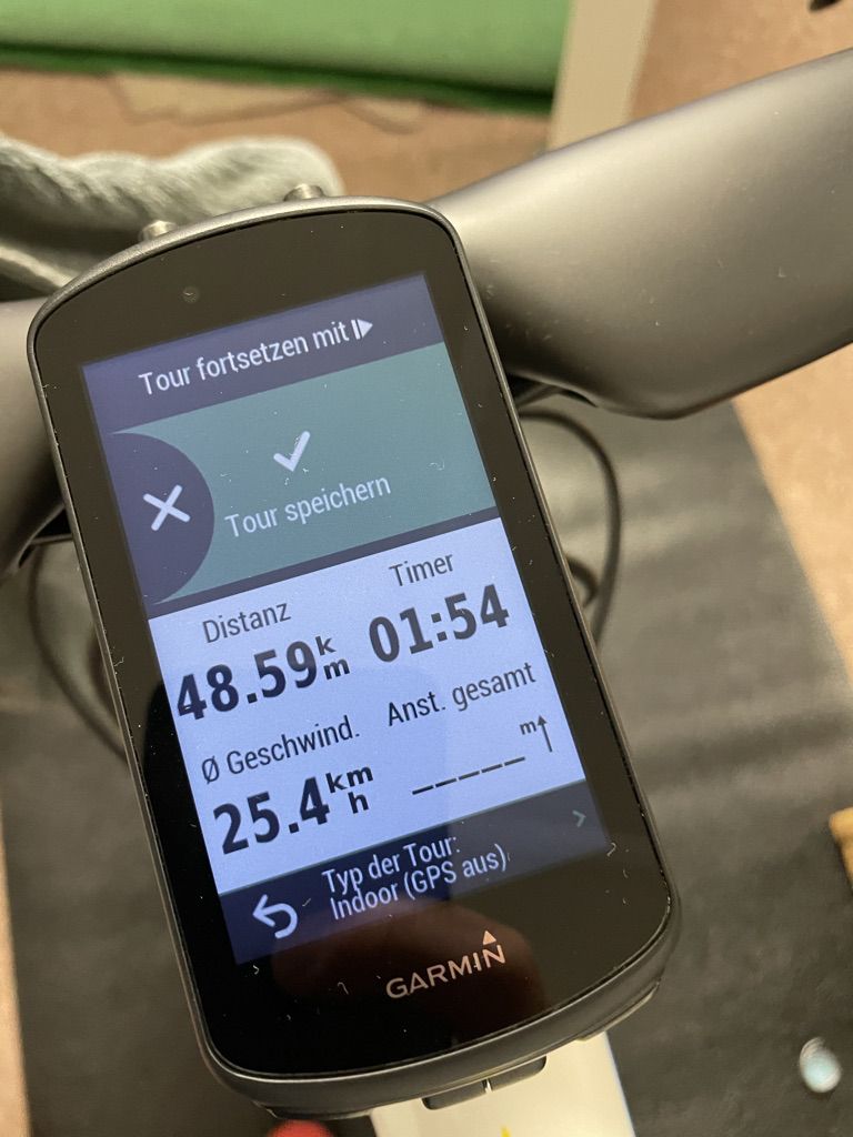

hier mal mein Vergleich heute ZWIFT auf 100% vorher war es default 50%
https://www.strava.com/activities/4641314796
ich denke ich stelle auch wieder auf 50% zurück; Die km werte und der durchschnitt vom EDGE1030 der DIREKT ohne Software gekoppelt ist mit dem Trainer wirkt für mich für ü 1000HM deutlich realistischer
60km/ und 1000hm in unter 2 std halte ich für mich selbst etwas zu stramm
auch wenn ich bei 10-14% Steigung kämpfen musste auf dem Tarmac ;)
leider und warum auch immer ist das bei ZWIFT Bescheid**** oder gar nicht beschrieben
die km Angaben bei Rouvy oder TACX halte ich für passend!

bei Rouvy passen die gefahrenen km ; deckt sich mit Trainer und Rouvy bzw dann logischerweise Strava
bei ZWIFT passen die km defintiv nicht; die Geschwindigkeit zu hoch; sieht man auch auf dem Garmin 24 in Zwift +- 30km/h - unschön und vor allem kein echter Vergleich
Zwift argumentiert das mit Boden wind bike Eigenschaften
aber mit 120 Watt rolle ich nicht mit knapp 30 draussen rum - und der Faktor ist schon auf 100% bei mir
