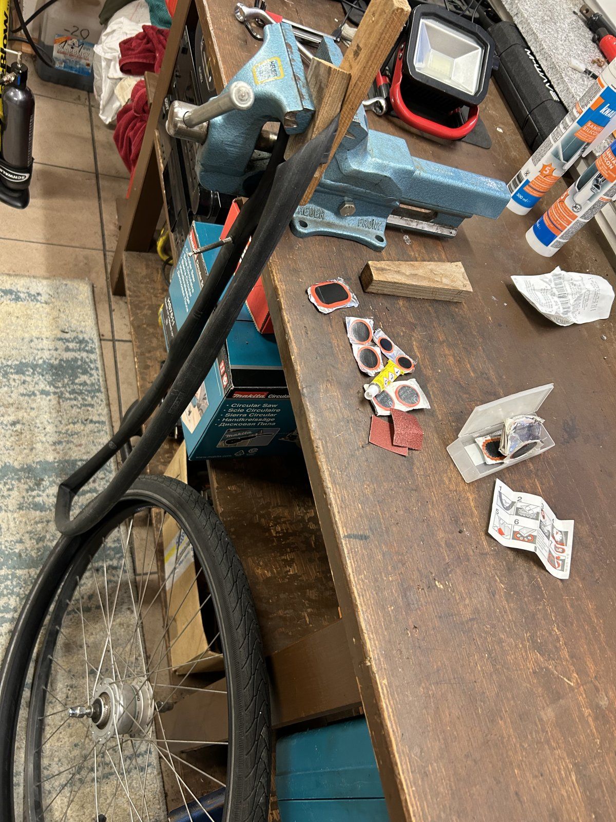

Ich habe zu wenig Reifendefekte, als dass ich mit einer Flüssigkeit im Schlauch den Rollwiderstand erhöhen möchte. Das könnte in einem Pendlerrennrad interessant sein. Morgens um sieben Uhr hat kaum jemand Lust bei schlechtem Wetter Schläuche zu wechseln. Aber ich pendle kaum noch...
Ich betreue noch 4andere Altagsräder von der Familie. Ist unteres Preissegment und da flicke ich schon viel.
