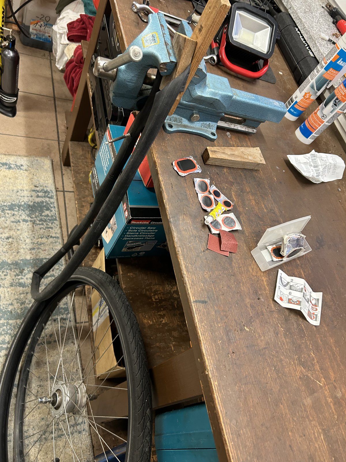

Ich wünsche mir am Dorffahrrad Tubeless 😉
