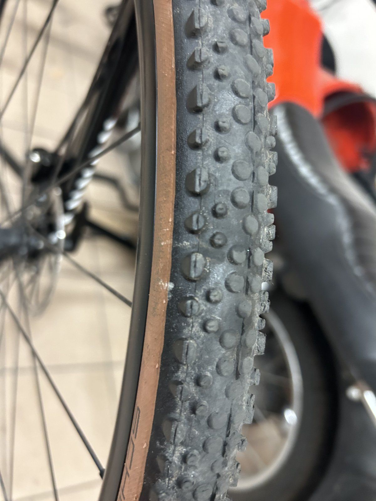

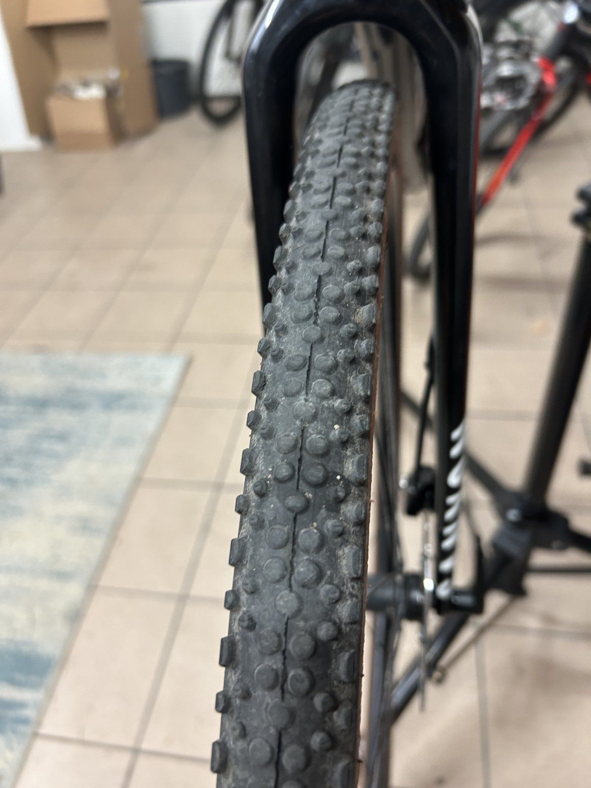

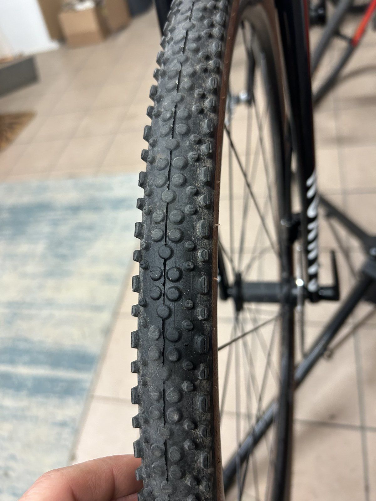

Hallo Experten,
ich hab nun seit 2 Jahren Tubeless, sicher über 15000km ohne Platten.
Nun neuer Reifen, der teure Schwalbe G-One RS. Gleich ein Miniloch. Leider wird das durch die Milch nicht zufriedenstellend abgedichtet. Zur Info: Milch stand schon 2 Jahre rum. Habe aber vor dem Einfüllen gut geschüttelt. Liegt es daran, dass die Milch zu alt ist?
Oder lieber gleich ein Tubelessflicken drauf? Gibt es da Erfahrung?
Bin nun schon etliche Male „mit Loch“ gefahren. Nur wenn ich die 40mm Reifen aufpumpe auf 3 bar, zischt es leicht. Bei weniger Druck passiert nicht viel. Es sollte jedoch auch höheren Druck aushalten, da ich ab und an auch mit leichtem Gepäck fahre.
VG
Klaus

Welche Milch nimmst du? Ich vermute Silca Sealant würde das Abdichten. Mit einem Tubeless Flicken bist du aber auf jeden Fall safe
Ich nehm die Milch von Schwalbe. Gibt es da große Unterschiede?
Wenn so kleine Löcher nicht abgedichtet werden, macht für mich Tubeless keinen Sinn.
VG
Klaus
Nach 2 Jahren Stillstand ist eine schon mal geöffnete Flasche Dichtmittel in der Regel nicht mehr homogen zu bekommen, da hilft auch der beste Schüttler nicht mehr. Ausser bei Milch, die explizit für Auffrischen / Strecken gedacht ist, z.B. die erwähnte Silca, oder MilKit.

da gibts sehr große Unterschiede. Normale Stan´s oder Doc blue, dann die Race mit Partikeln drin, Silca mit Carbonfasern. Ich hab seit einiger Zeit die Silca Milch, allerdings sollte man die nach 3 Monaten wechseln, was bei mir aber passt, da der Hinterreifen eh nicht länger hält bei mir
Hab jetzt mal den Reifen abgezogen. Loch ist bisher nicht dicht, aber an der Reifenflanke ist die Brühe fest geworden, dass man sie nur schwer abbekommt. Also langsam können wir meinen Beitrag in den Tubeless Hass Faden verschieben 😉
Na werd jetzt mal nen Flicken innen draufmachen, neue Milch kaufen und der Sache nochmal ne Chance geben …

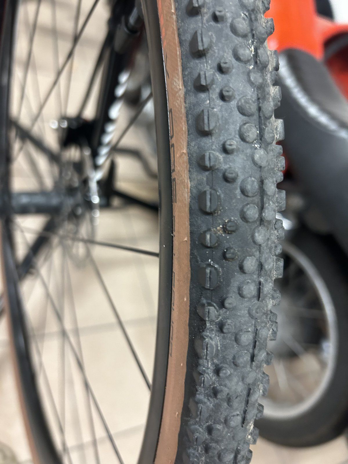

In Anregung an Feuchtgebiete 😉 hab ich bei mir auch mal die Nassen Stellen am Vorderrad dokumentiert. Ist aber alles Dicht 4x 🤣🤪🙈😉
Deswegen sollten man auch ab und an mal was nachkippen. :cool:
