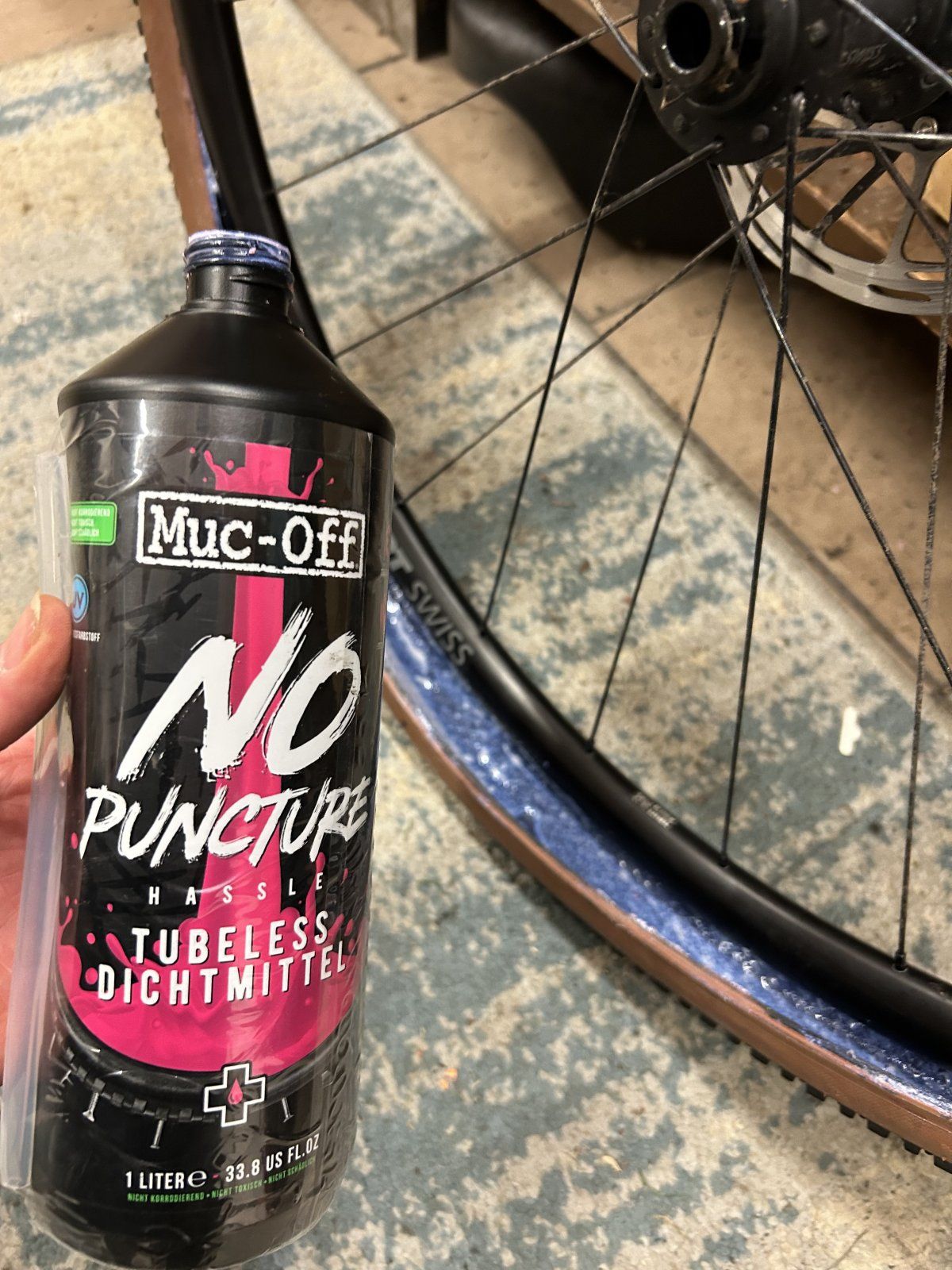

Ich nutze dafür eine alte Verpackung von MucOff Sealant (120ml Beutel), die nicht in den Ventilschaft reingesteckt wird, sondern quasi drüber gestülpt wird und ihn außen dicht umschließt. So ist der gesamte Durchmesser des Ventilschafts frei und die Milch kann locker durchlaufen. Injektoren und Spritzen aller Art hätten demgegenüber einen deutlich engeren Durchfluss.Anhang anzeigen 1376861

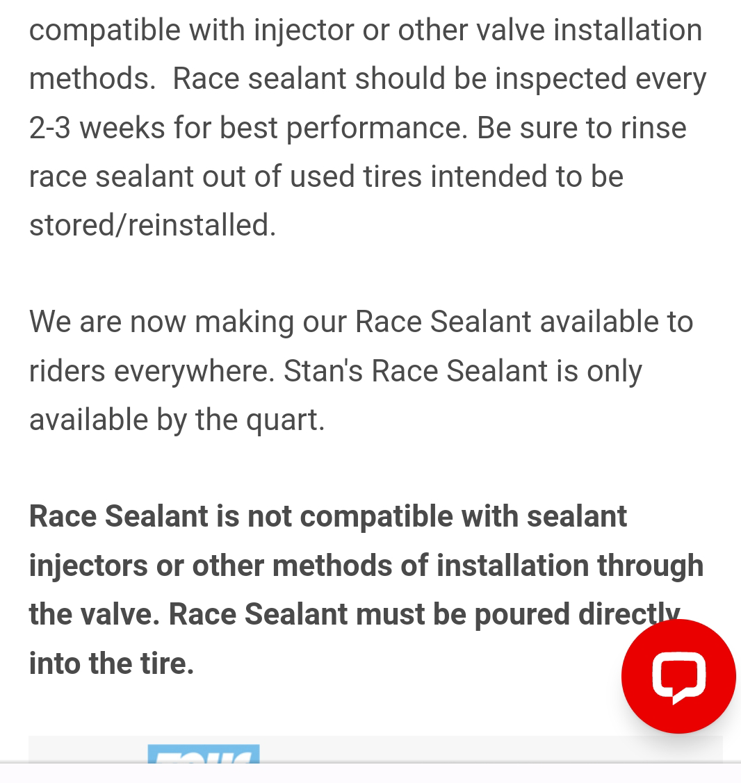

Das ist von der Herstellerseite. Wie genau bekommt ihr die fetten Partikel des Mediums durch das Ventil? Ich hab das 1 x mit dem Injektor probiert, aber das verstopft schon direkt in der Tülle. Zeig doch mal ein Video, wie du das machst, das würde mich echt interessieren.

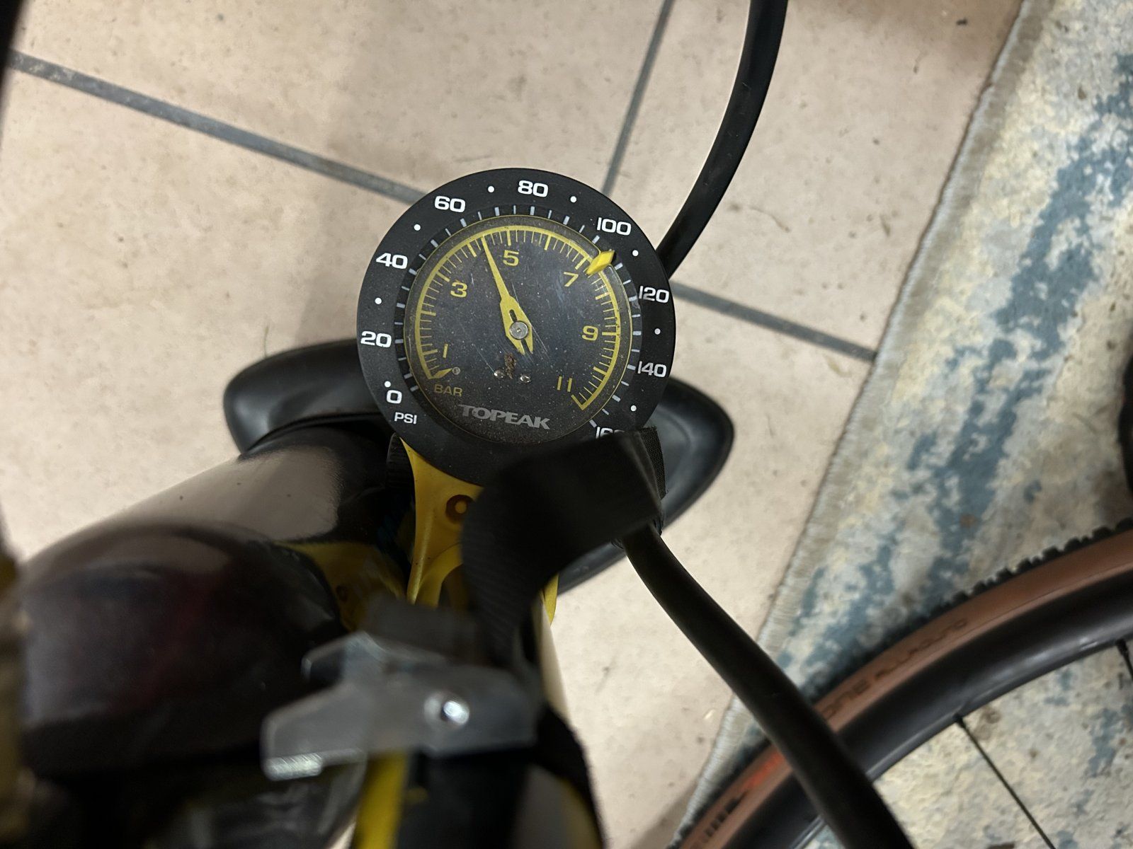

Und 24h später, hab auf 5bar aufgepumpt und beim an- sowie absetzen entweicht ja auch Luft. Das Ergebnis ist für mich ok.Hier mal ein „kleiner“ Schleicher den ich vom MTB Rennen mitgebracht habe. Was mich nur wundert, die Milch von MUC Off ist fast vollständig verschwunden. Bei Schwalbe und Stans war definitiv nach 6 Monaten mehr vorhanden. Allerdings dichtet MUC Off bei 5 Bar auch ab was die anderen wiederum nicht konnten. Soweit meine Erfahrung.

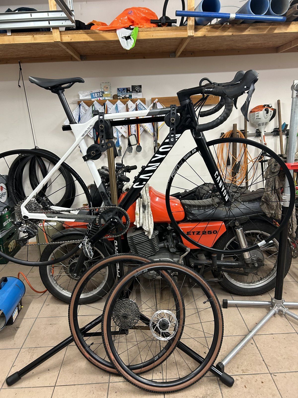

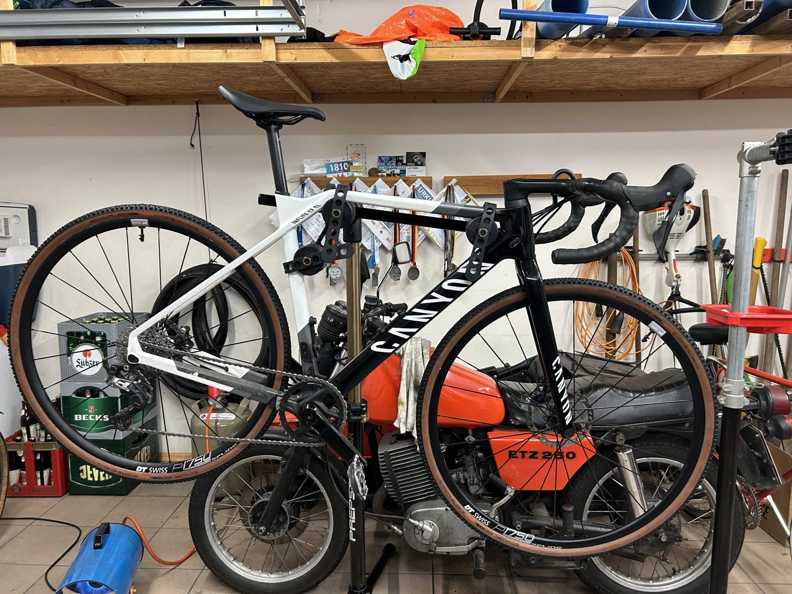

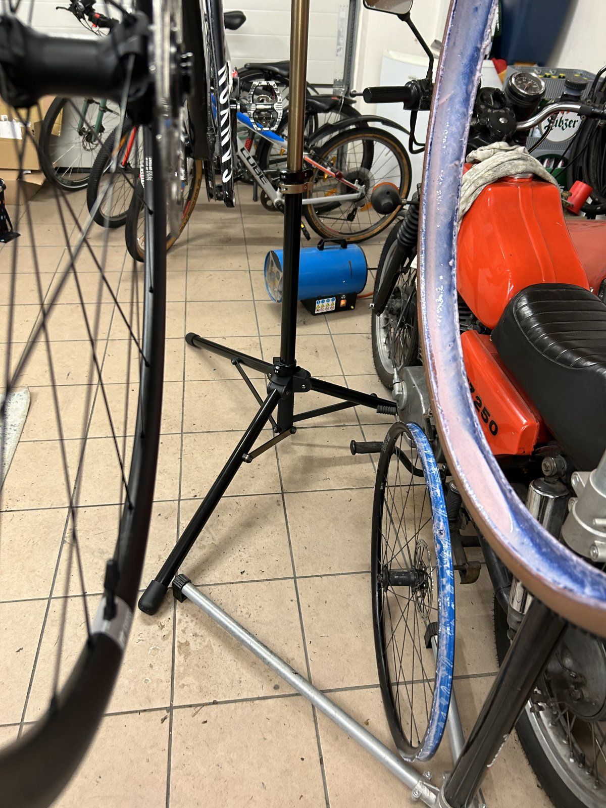

Nen Zweitakter und 4 Kisten Bier, schöne GarageLRS Wechsel und den Mantel direkt mit Milch umgezogen. Hat sogar erstaunlich gut funktioniert aber dabei war ich sehr vorsichtig.
