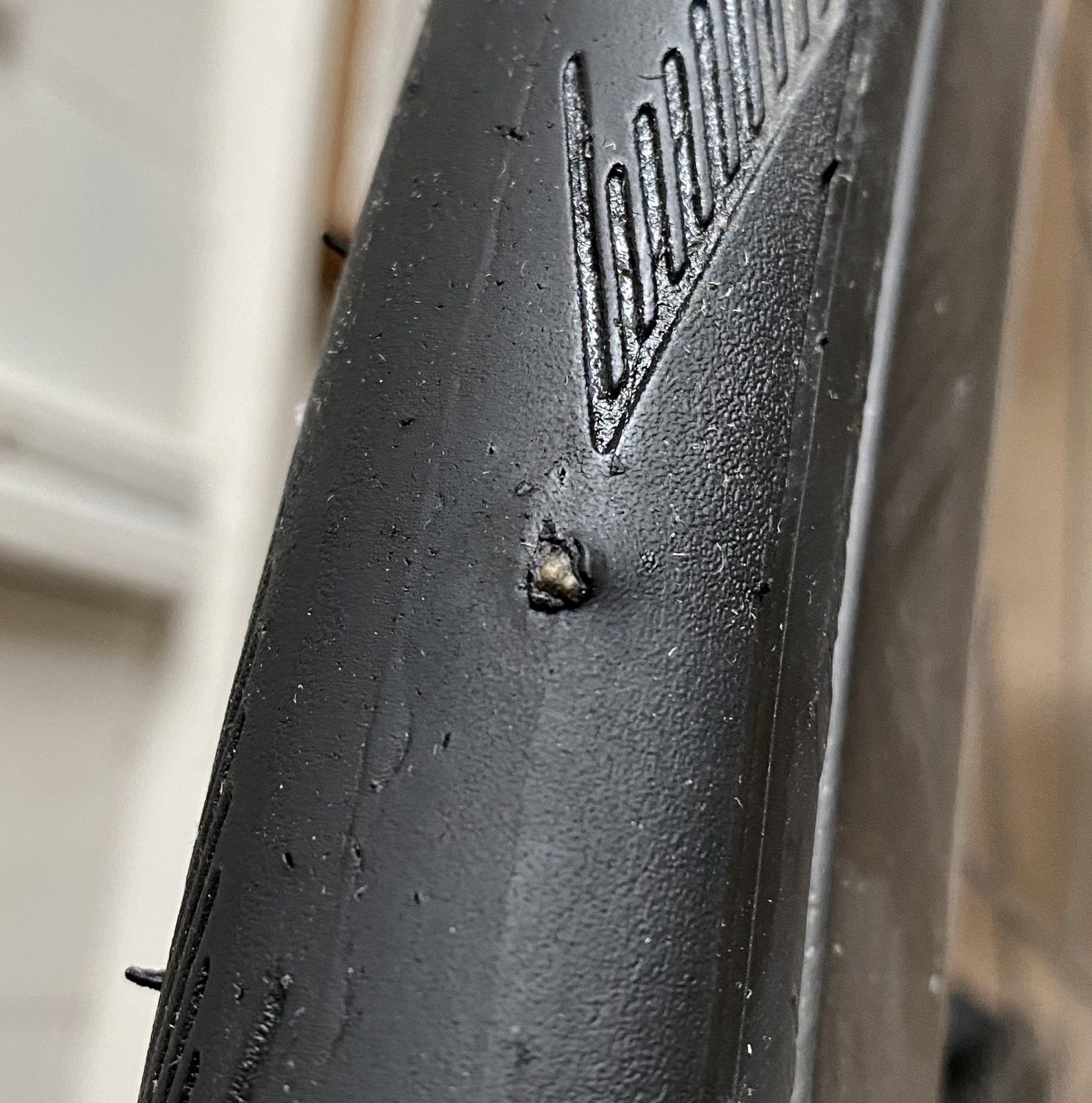

ich habe eine kurze Frage an die Tubeless Gemeinde. Ich habe nach ca. 2000 km TL zum ersten Mal ein größere Beschädigung und ich bin mir unsicher, ob man den Mantel noch fahren kann oder lieber tauschen sollte. Das Loch ist ca. 5 mm groß, hat sich aber ohne Würmchen innerhalb von 30 Sekunden von alleine geschlossen. Über das Desaster, welches die rausschießende Milch an meiner Zimmerwand angerichtet hat, schweige ich lieber. 🙈 Meine unerfahrene Intuition sag tauschen. Wie ist eure Einschätzung dazu?
Vielen Dank schon jetzt für euer Feedback. :)

Naja, das geschlossene Loch steckst du über das Ventil
