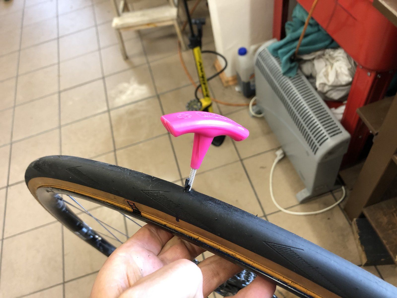

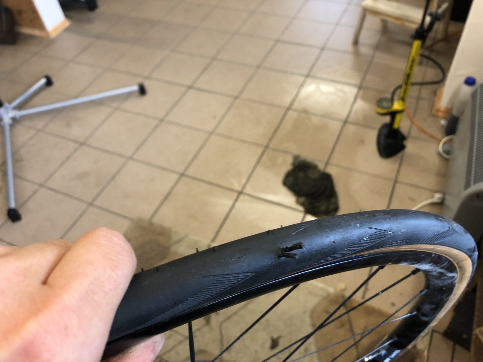

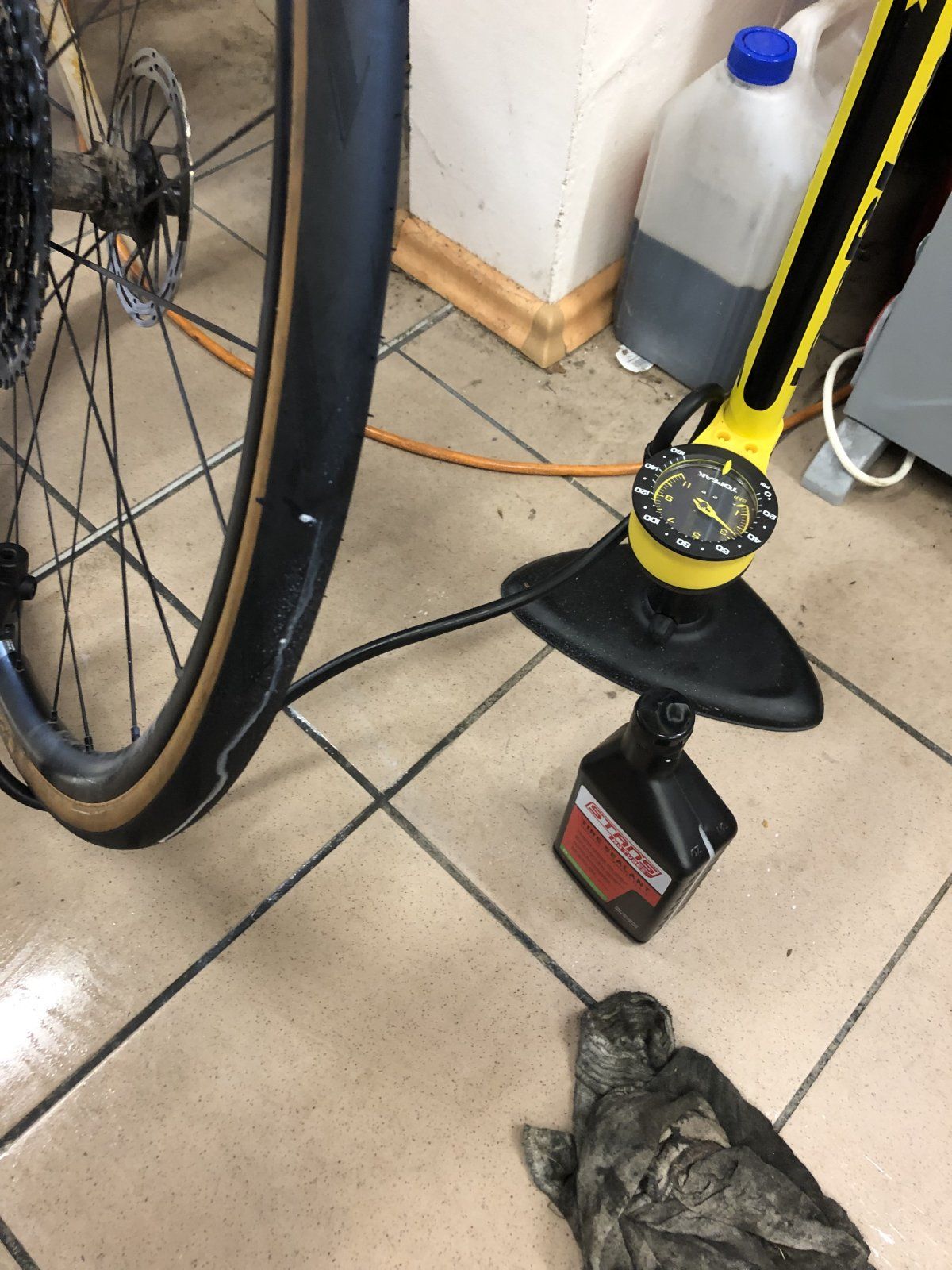

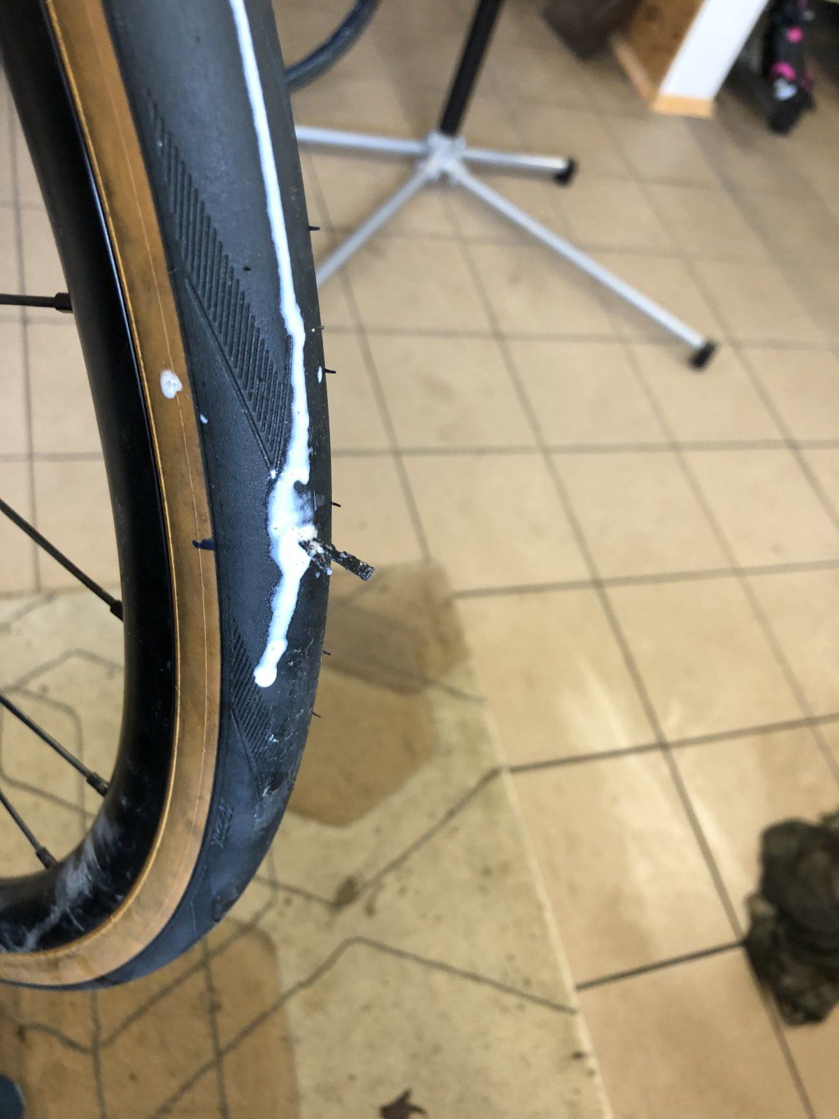

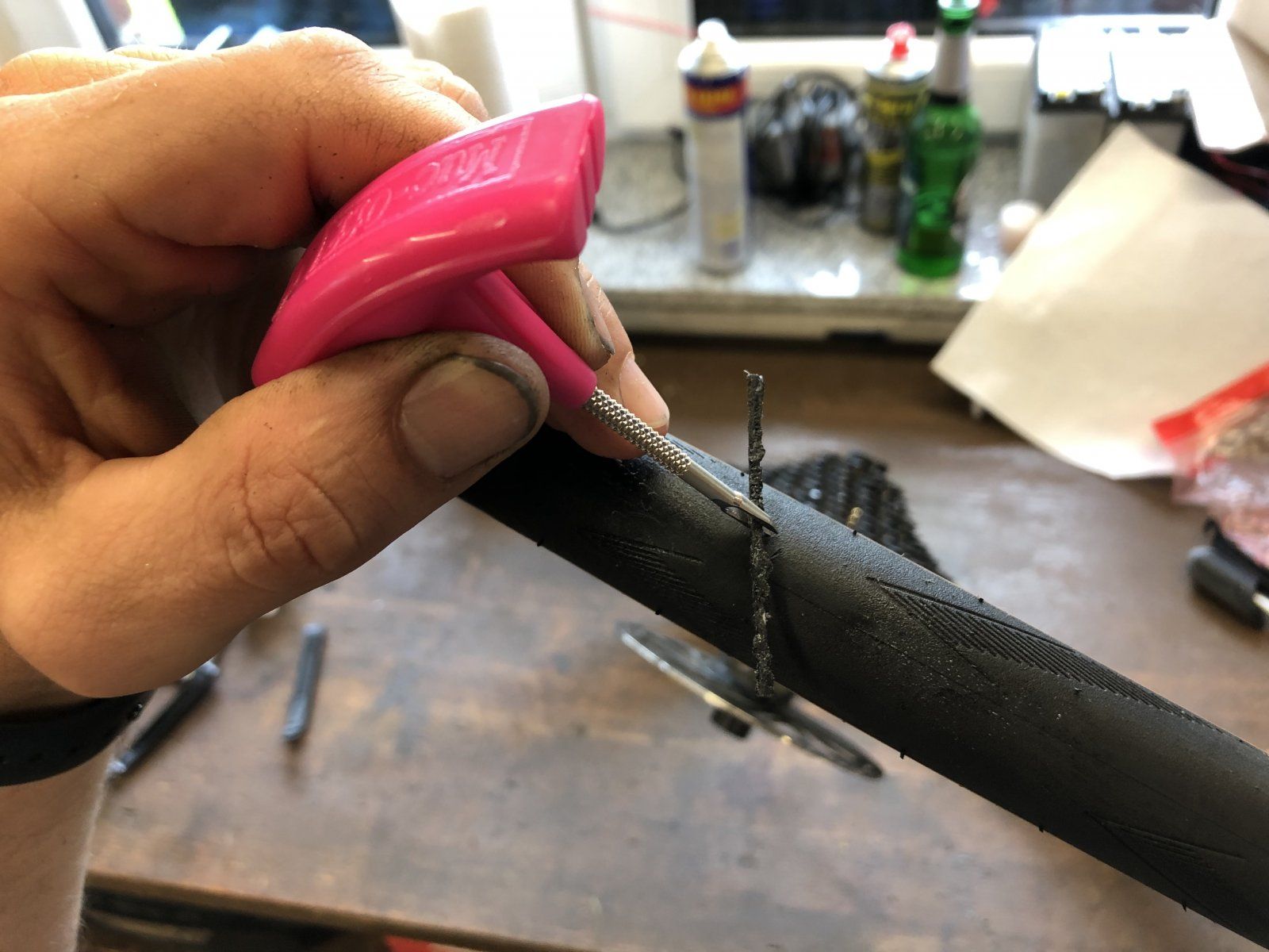

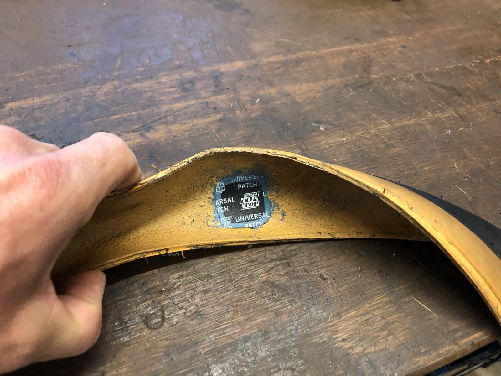

Heute habe ich mich mal um meinem defekten Mantel gekümmert. Auch mit der Stans Milch und dieser Wurst geht bei 3bar immer wieder das Loch auf.

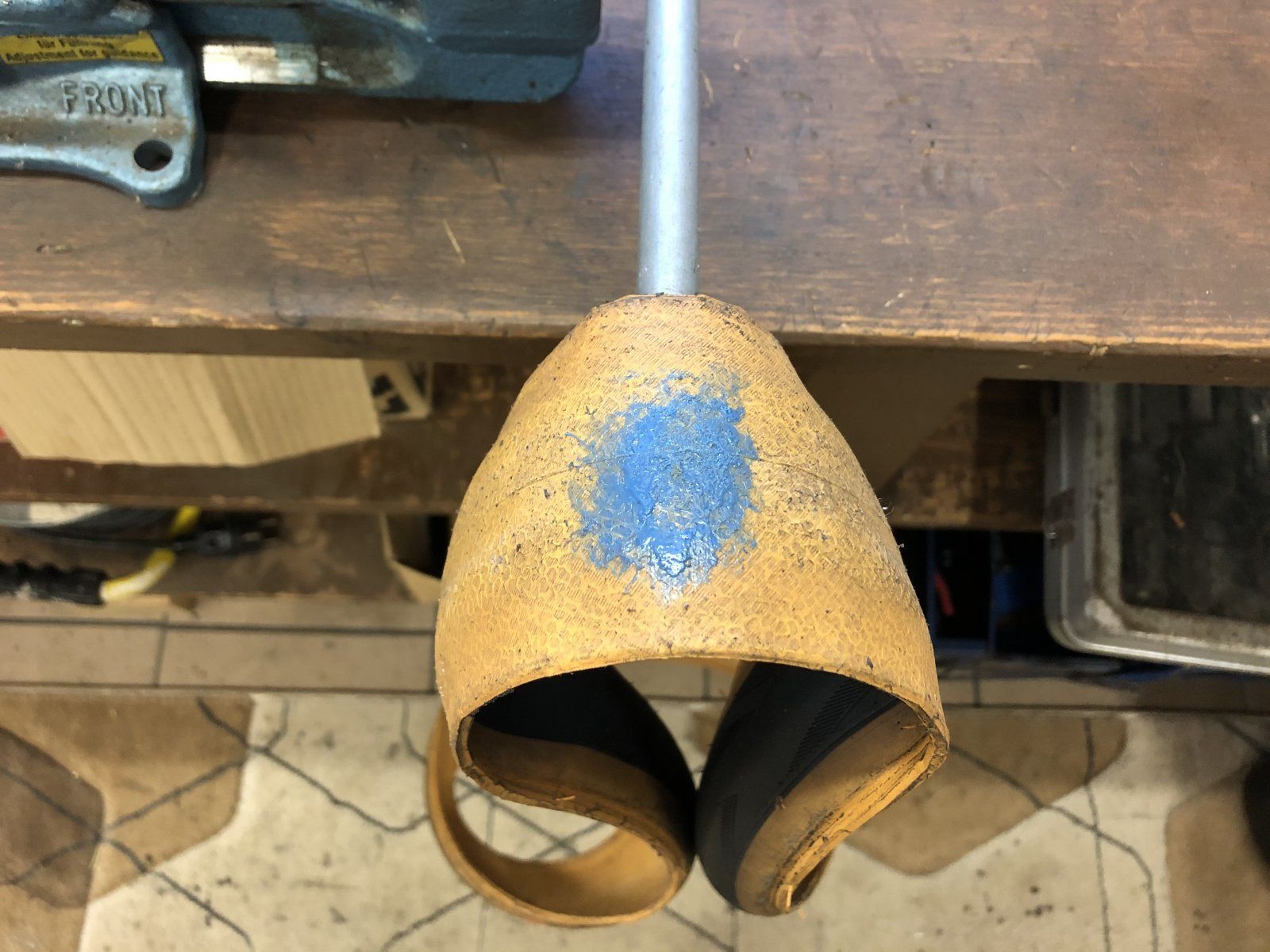

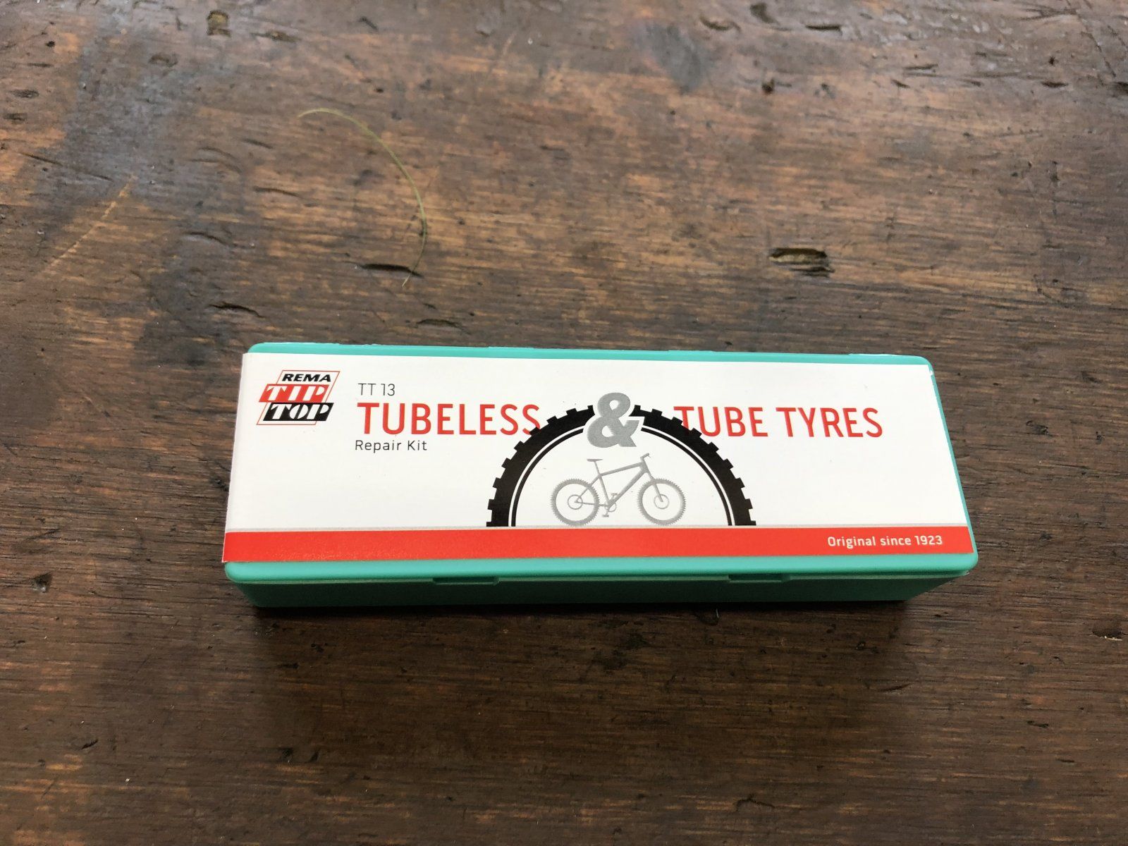

Flicken von innen. Gibt von TipTop für den Reifen:
https://www.rosebikes.de/rema-tip-t...?product_shape=Standard&article_size=Standard
Schlauchflicken kann man auch nehmen. Funktioniert aber mit den Mantelflicken besser, da eine andere Vulkanisier- oder Klebeflüssigkeit benutzt wird. Nennt sich dann Zement und die Flüssigkeit ist dann blau.
Klebestelle schön trocken, fettfrei und sauber machen. Fettfrei muss nicht sein. Bilde mir aber ein, dass der Flicken besser hält. Der Zement muss gut Ablüften (10 Minuten). Der Zement sieht dann Trocken aus. Hält dann aber.
Ja genau, das ist Plan B.
Der hat Pro One TT hat eine viel zu dünne Gummierung um dicht zu bleiben. Das ist ein reiner Wettkampfreifen und die Milch dient eigentlich nur der Abdichtung zu Felge und Ventil.
Ich hatte jetzt (heute morgen auch) drei Löcher, davon hat es 2x abgedichtet und 1x nicht. Die Löcher sehe ich eigentlich nicht, nur die Milch, die überall hin spritzt.

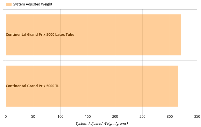

auch aus Gewichtsgründen werde ich mich am RR wohl wieder von Tubeless verabschieden..... auf der einen Seite habe ich 1200gr Laufräder, mit Tubeless komme ich da ja gleich mal auf 250gr Mehrgewicht..... der Vorteil am RR scheint mir gegen 0..... am MTB und Gravel bleibt Tubeless die erste Wahl.
wie kommst du auf diese Rechnung, bzw was vergleichst du ?
https://www.bicyclerollingresistanc...x-tube-vs-continental-grand-prix-5000-tl-2018Und der Conti TL ist ein echtes Schwergewicht, bei TL besonders schlecht wegkommt
Bei Schwalbe ist der TL Reifen z.b. nur 10g schwerer., bei Micheling 30g und bei Pirelli 50g, so das man hier auf ein geringers Systemgewicht für TL kommt. Nicht das ich dem Bedeutung zumesse, aber nur der Fakten wegen

Klar hatte extra den Vergleich gewählt bei dem TL am bei vergleichbaren Rollwiederstand (und das kann nur Latex) am schlechtesten abschneidet. Bei den anderen Herstellern ist da ja TL immer leichter

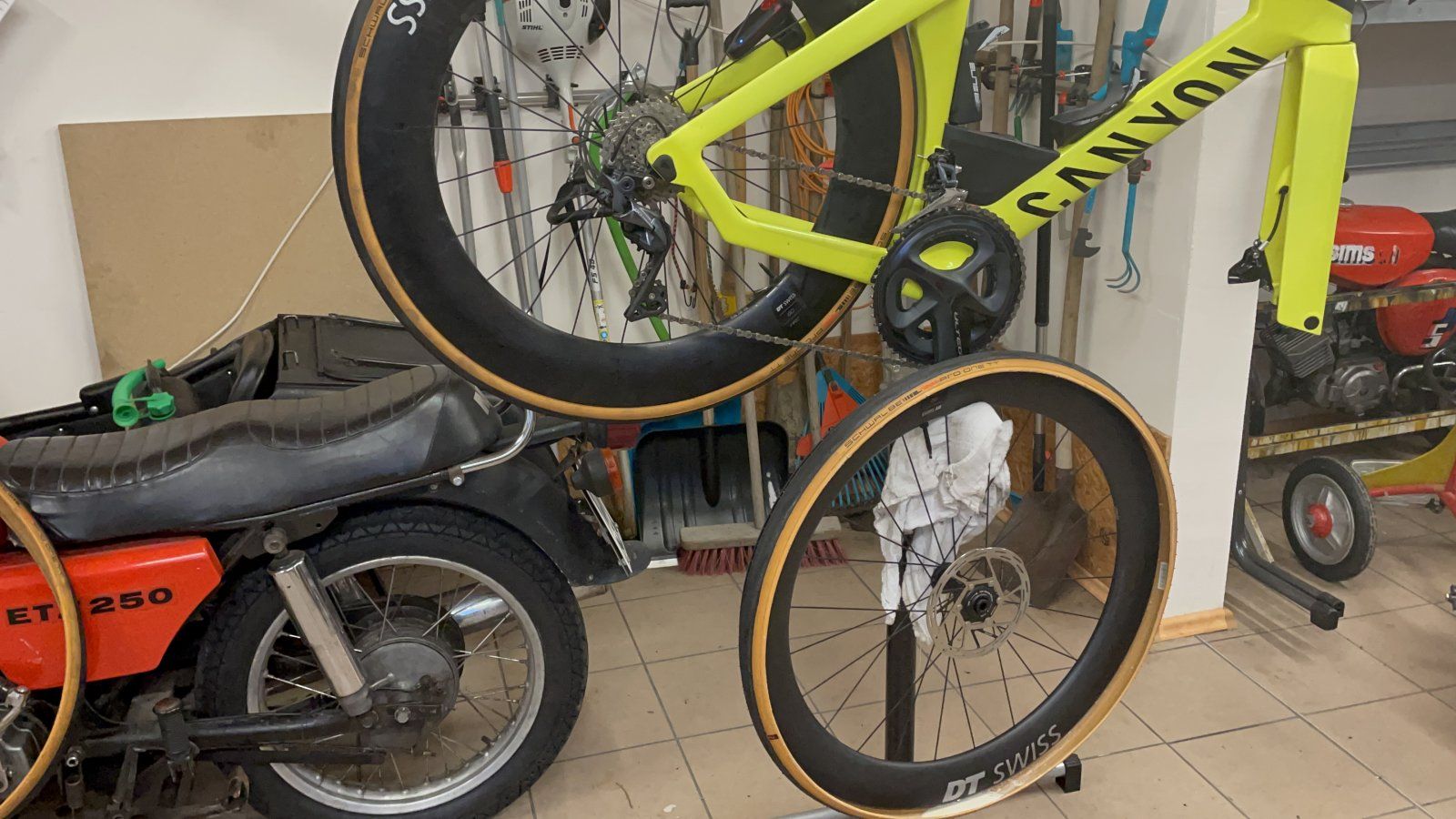

Gestern habe ich beim Hinterrad den Mantel mit Flicken 28‘ drauf gezogen. Beim vorderen 25’er von Schwalbe auf Stans Milch gewechselt. Nur Leider hat mein Baumarkt Kompressor es nicht geschafft den Mantel auf das Felgenhorn zu drücken. Luft ist aus den Seiten entwichen.

Schraub mal das Ventil heraus. Ich hatte mal das durch enge Ventil nicht schnell genug die Luftmasse durchgekommen ist, damit der Reifen in die Felge springt.
