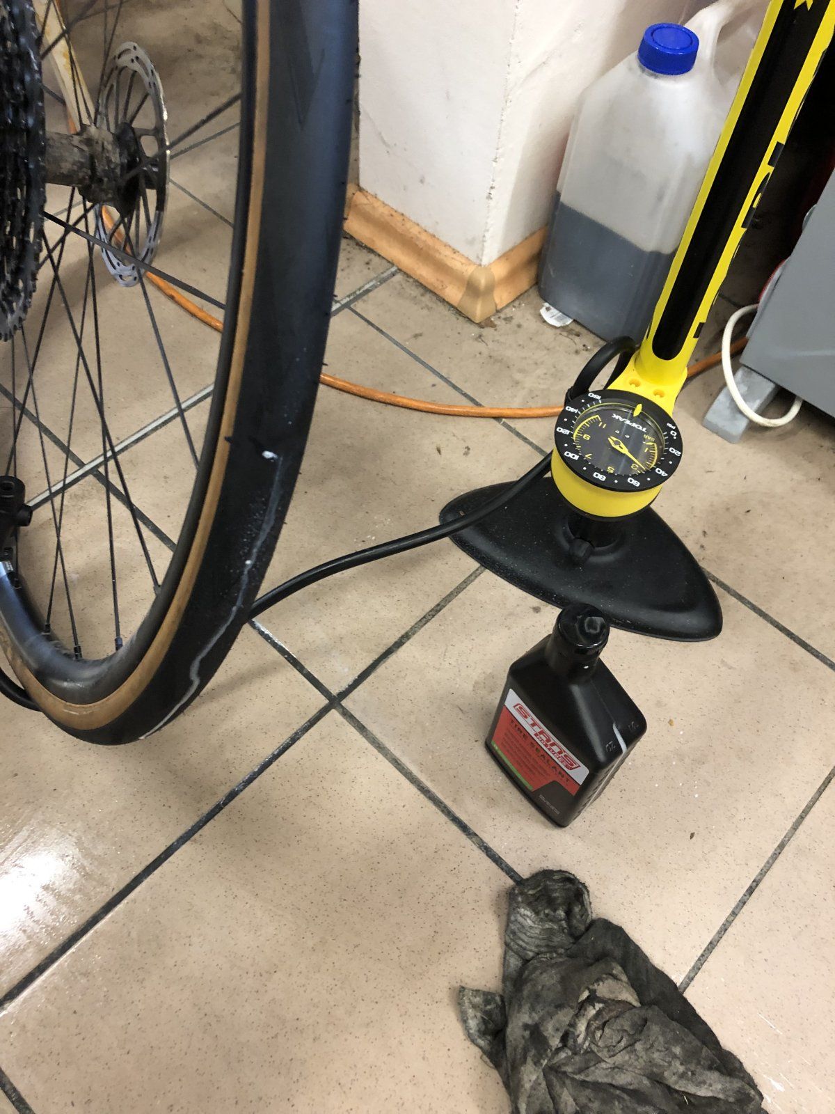

Diese mal hat es funktioniert, es steht 1:1! Erstaunlich auch, bei 7,5bar da ich kurz vorher aufgepumpt habe.

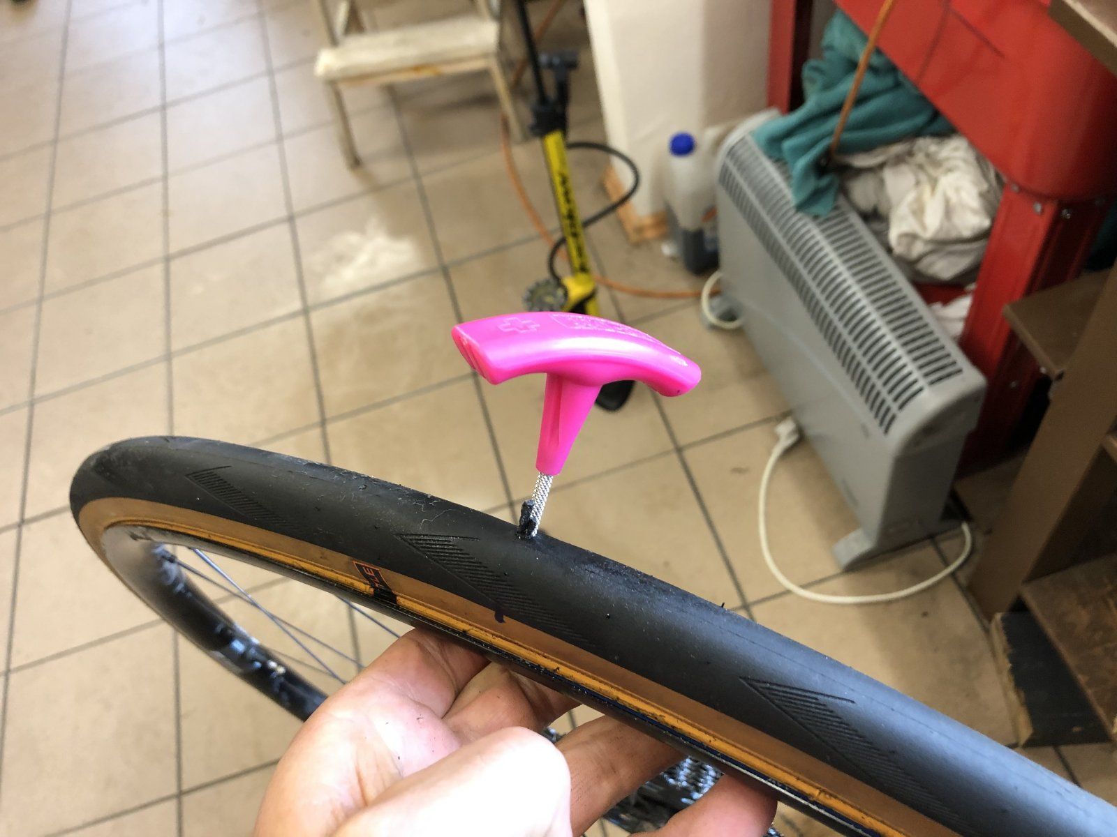

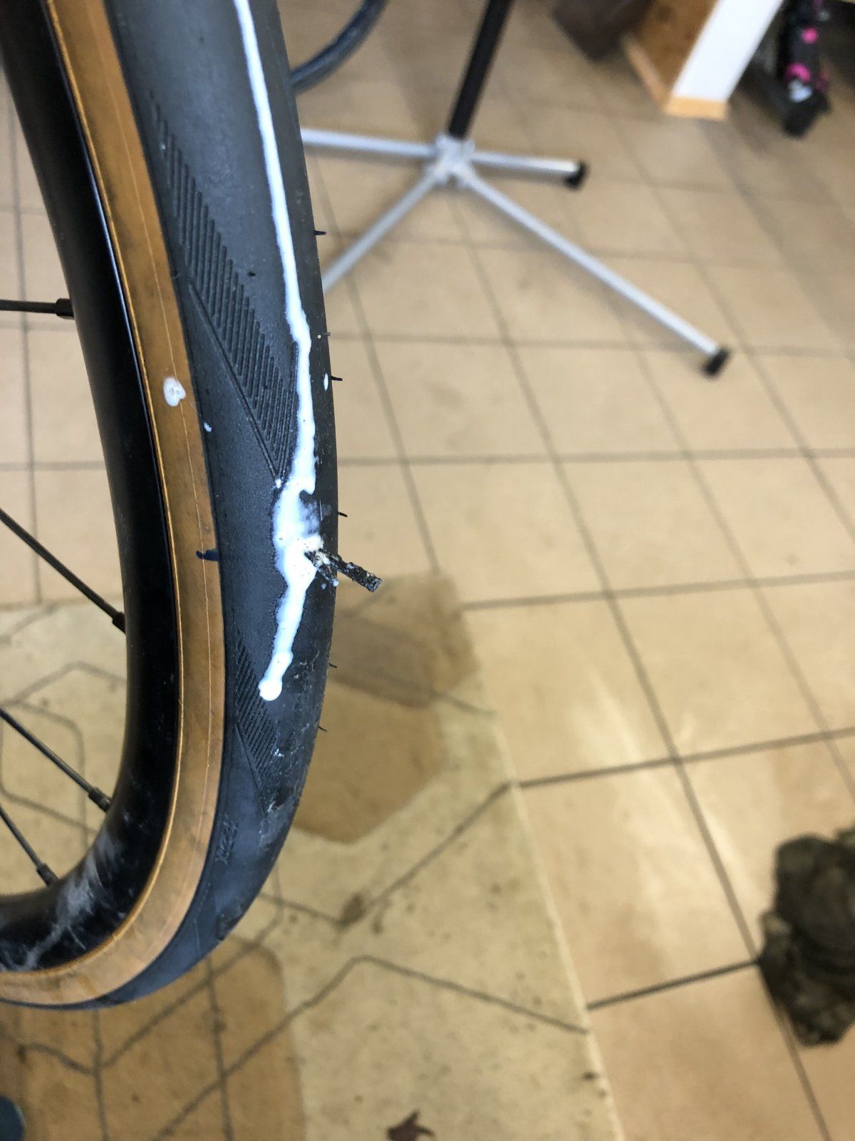

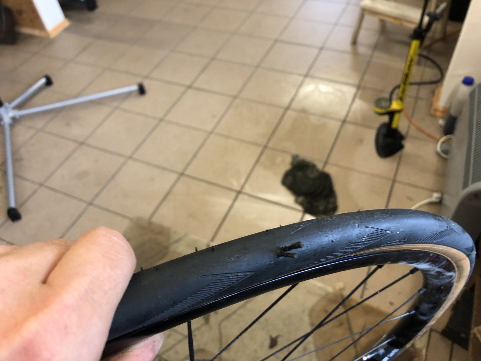

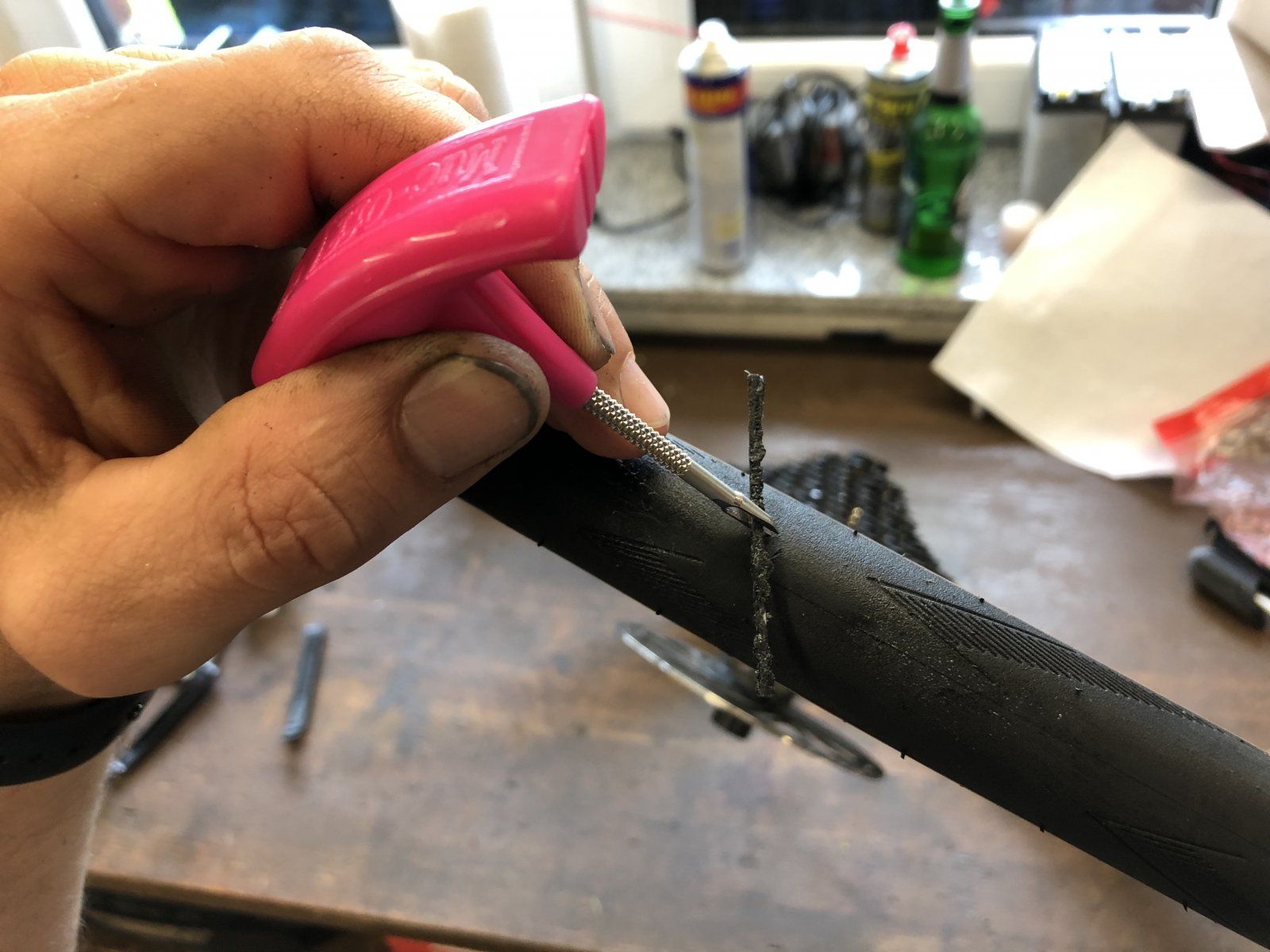

Heute habe ich mich mal um meinem defekten Mantel gekümmert. Auch mit der Stans Milch und dieser Wurst geht bei 3bar immer wieder das Loch auf.
