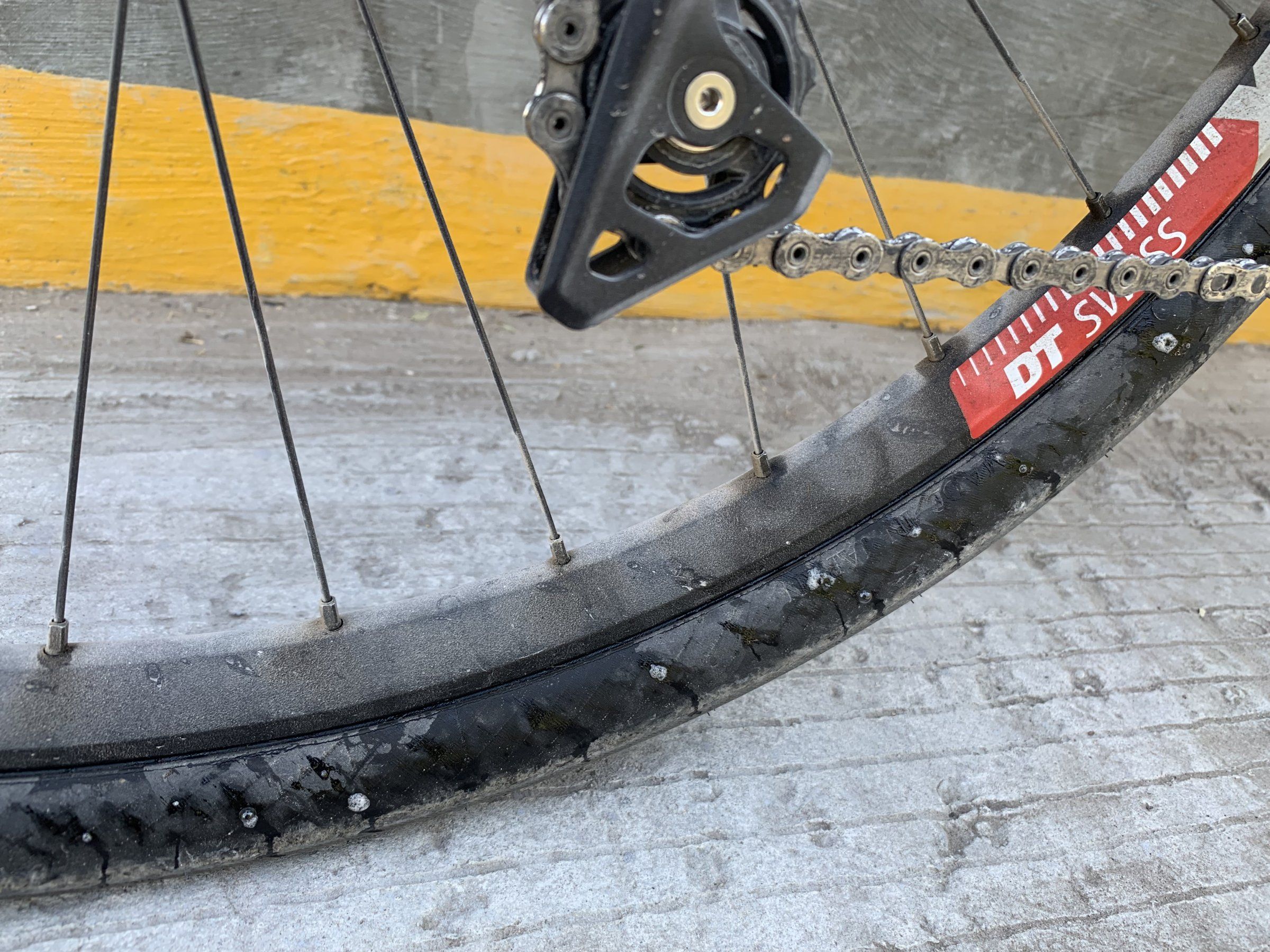

Habe heute eine längere Tour gemacht mit Compass Babyshoe Pass-Reifen Extralite, gefüllt mit Stan's Race Sealant. Die Reifen sind schon vor Monaten aufgesetzt worden und hielten die Luft gut. Nicht perfekt, aber gut.
Jetzt sehr interessante Erfahrung: Nach einigen km Rumpelstrecke
war die Dichtmilch nochmal an den Flanken gefragt, wie man an den Bläschen sieht. Offenbar wurden sie nochmal kräftig durchgewalkt, wobei sich Poren öffneten. Hab dann etwas nachgefüllt, die Dichtmilch hat die Flanken dann nochmal abgedichtet.
Jetzt sehr interessante Erfahrung: Nach einigen km Rumpelstrecke war die Dichtmilch nochmal an den Flanken gefragt, wie man an den Bläschen sieht. Offenbar wurden sie nochmal kräftig durchgewalkt, wobei sich Poren öffneten. Hab dann etwas nachgefüllt, die Dichtmilch hat die Flanken dann nochmal abgedichtet...
