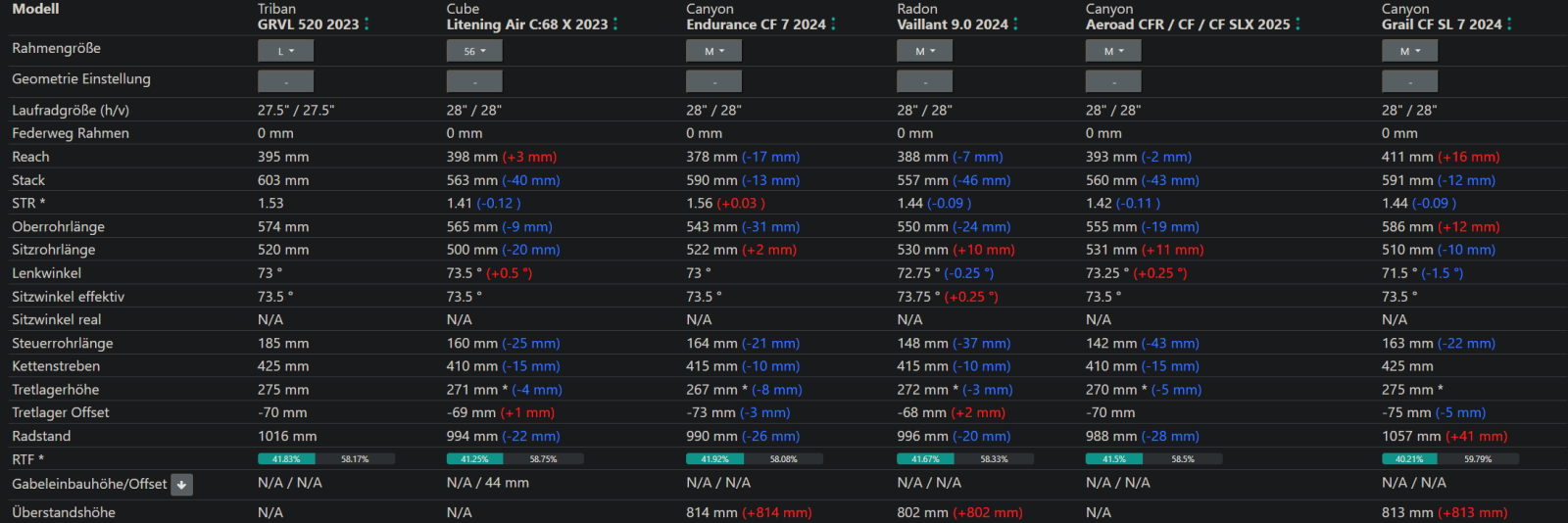

Ich bin dann natürlich bei Aero Rädern gelandet ala Cube Litening, oder Canyon wo aber ein Stack to Reach von teils 1,41 und vermutlich extremere Geometrien auf einen warten.
Ich möchte bei meinem ersten teuren Rad vermeiden, dass ich nach der 2ten Ausfahrt frustriert bestelle, dass es nicht passt oder irgendwas nicht stimmt. Ich brauch keine Haltung wo ich nach 10 min Schmerzen habe aber 10sek mehr raushole. Es soll aber def. sportlich sein und kein Hollandrad.
Daher mal meine Körperdaten und vlt. könnt ihr mir Empfehlungen mit Marke und Größe aussprechen oder worauf ich achten sollte.

Da das Decathlon Rad schon extrem aufrecht ist würde ich an deiner Stelle einfach mal einen sehr aggressiven Vorbau kaufen und testen. z.B. -25 Grad
Die Gegenüberstellung ist schon mal gut, aber daran siehst du ja selbst wie weit deine Vorauswahl auseinander driftet.
Nichts gegen eine seriöse Abklärung, aber wenn man Abmessungen auf 2-4 Stellen nach dem Komma ausweist, hat man sich wohl total in die Theorie verrannt.
Und deine Unschlüssigkeit ob du etwas willst oder nicht („Ob ich das will, möchte ich mit euch herausfinden und weiß ich selbst nicht?“), wird dir ein Forum wohl auch nicht auflösen können, wenn du selbst nicht weisst, was du willst.

Triban GRVL 520 soll wohl in L 90mm Vorbau haben. Kommt optisch auch etwa hin.
Steuersatzdeckel sieht nach ca. 20 mm aus. Spacer auf dem Bild vermutlich 15 mm.
Vorbau dürfte so +-6 oder 7 Grad haben.
Die Daten ( auch 73° Steuerrohrwinkel) kann man in Tools wie
http://yojimg.net/bike/web_tools/stem.php oder
https://www.myvelofit.com/stem-calculator/
einhacken und vergleichen.
Vorbau gedreht und 15 mm Spacer raus wären ungefähr 10 mm mehr Reach und 33 mm weniger Stack. also schon sehr ordentlicher Sprung.
Den Steuersatzdeckel von ca. 20 mm kriegt man nicht so einfach weg oder getauscht.
Allerdings haben moderne Räder auch oft recht hohe Steuersatzdeckel, wenn da die integrierten Kabel langlaufen.
Und stimmt ja. Wenn der Lenker so hochgedreht wie im Produktbild ist, ist das noch ne Stufe drauf :D .
Danke für die Herleitung und Rechnung. Das hilft mir sehr das besser zu verstehen und wie man auch geometrisch rangehen kann
