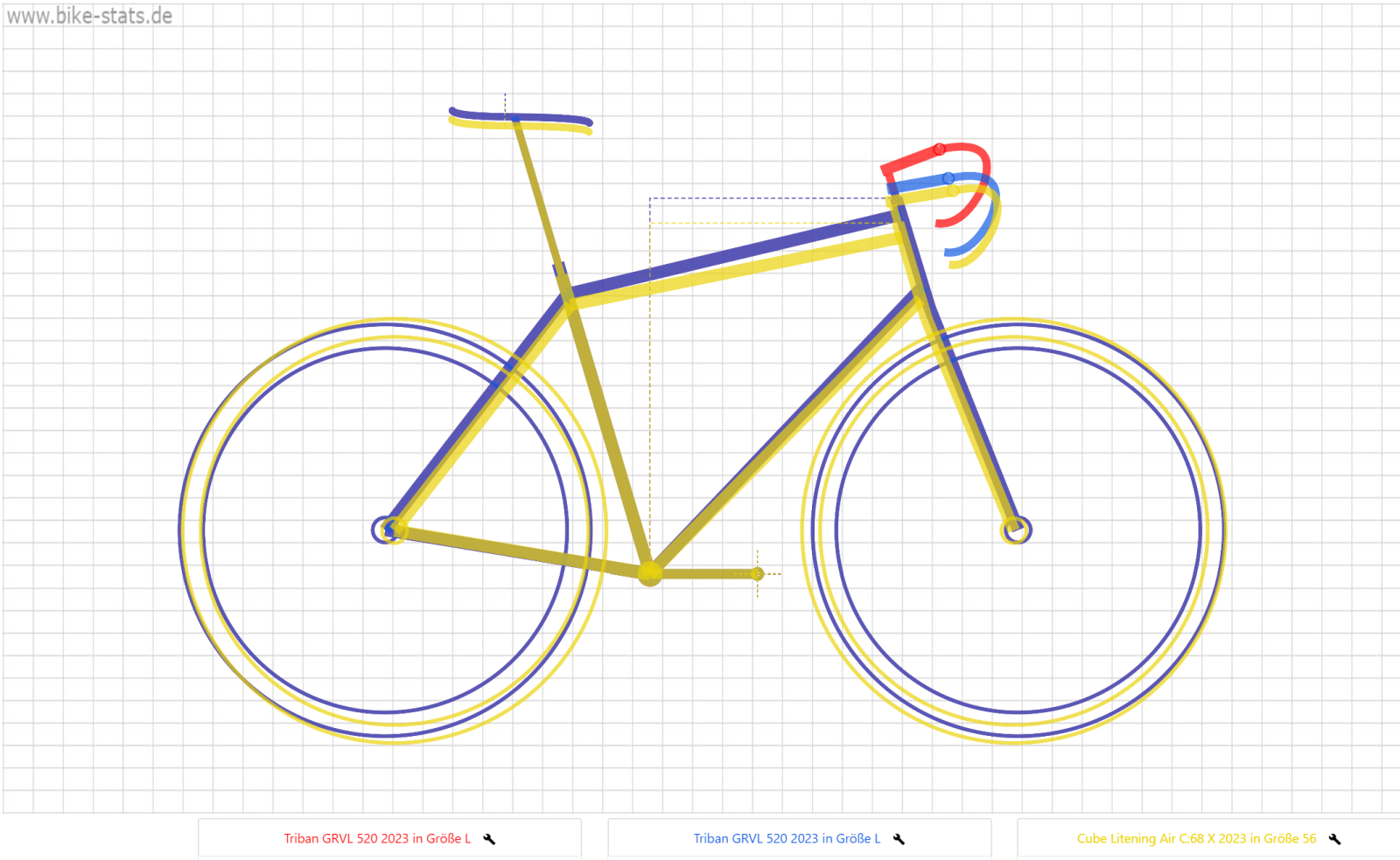

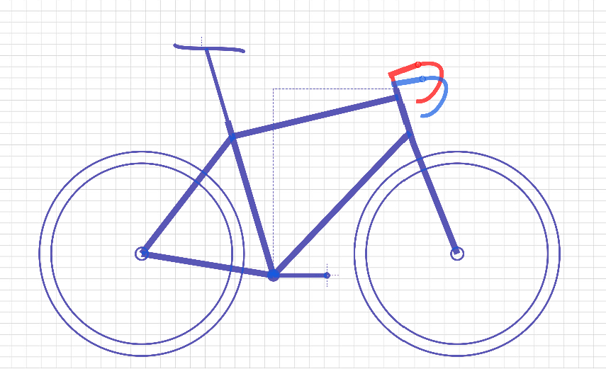

quasi noch wie hier nur das ich alles richtig eingestellt habe, die STI's und der Lenker sind alle neutral.
Dann mal den Vorbau flippen und die Spacer raus!
Damit wärst dann in etwa beim Cube Litening...

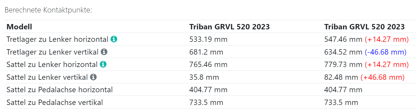

Was muss ich dann messen oder weiß ich dann, wenn ich das gemacht habe, um das geometrisch zu verstehen und zu vergleichen?
Du kannst die Lenkerhöhe vor und nach dem Umbau messen und die Differenz gibt dir dann den Stack, den du nach dem Umbau weniger hast.
Da der Lenker durch die Entfernung der Spacer etwas nach vorne rückt, wird der Reach zudem ca. 5-10 mm grösser werden.
Das ist zwar nicht auf 4 Stellen nach dem Komma genau, aber es gibt einen sehr guten Anhaltspunkt, wohin die Reise geht.
Und beim neuen dann allenfalls in Frage kommenden RR sind die Werte ja auch nicht fix. Je nach Produkt sind bis zu 4cm Spacer verbaut und beim Vorbau hast du auch noch 2cm Spielraum.
Die letztendliche Entscheidung nach der für dich gefühlt bevorzugten Sitzposition wird dir aber niemand abnehmen können, weder ein Forum, noch ein Berater im Fachgeschäft, noch ein BikeFitter.

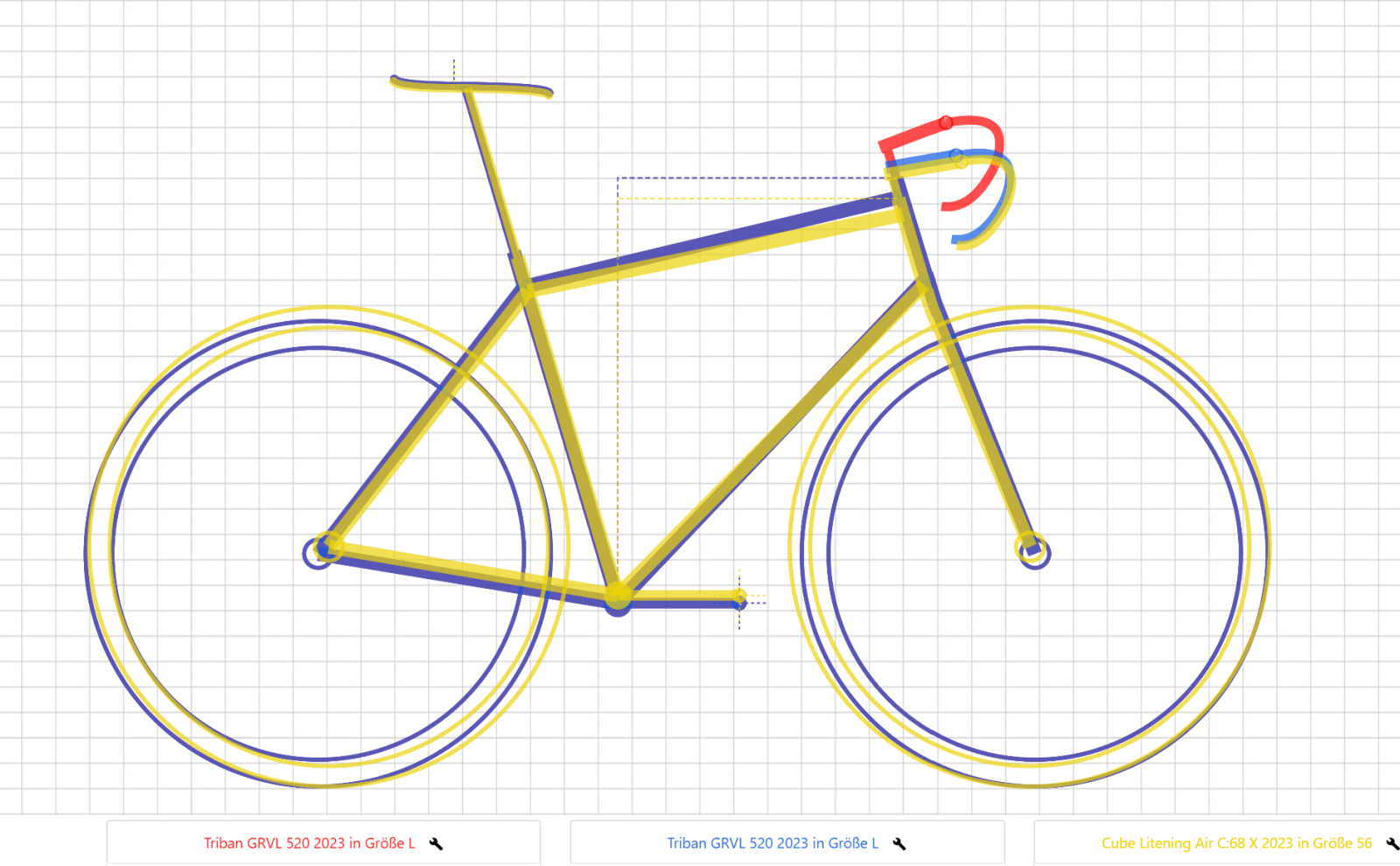

Hab es nicht nachgerechnet, aber laut der Tabelle hat es doch 4cm weniger Stack? Die bleiben ja noch über selbst wenn die Umbaumaßnahme erfolgt ist.
Ich bin von "normalem" Setup des Litening ausgegangen. Das könnte man natürlich noch tiefer machen, muss man aber nicht.
Wäre mir nichts schon damit zu kalkulieren, dass ich das Maximum benötige. Spielraum nach oben hätte man dann nicht mehr.
Danke! Werde ich genauso montieren und testen. Angenommen, das ist mir dann zu extrem: Ist es dann ein sinnvoller Gedanke zb die Geo des Radons (oder Vergleichbar), mit STR von 1,44+ zu nehmen / testen (dann quasi zwischen 1,5+ = aktuell und 1,41 = Litening) und ich mich dann von der Radon-Geo zb runter Richtung 1,41 "zu arbeiten"? Was muss ich denn dann wegen Oberrohrlänge beachten oder ist STR immer ein guter Wert zu vergleichen, weil er das Verhältnis eben schon abbildet?
Er soll einfach nur mal seinen Vorbau flippen und die Spacer rausmachen um zu sehen, ob er überhaupt sowas fahren kann/will.
