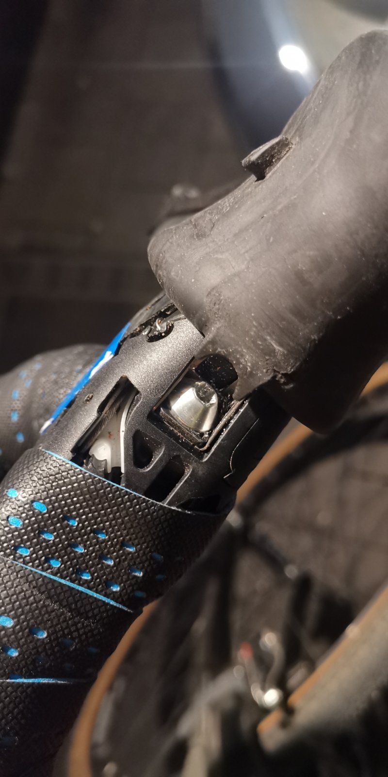

Wollte letztens die Ultegra STI am Gravel Rad anders positionieren.
Hoods runter gestülpt und der 4er Inbus war ein Tacken zu groß und der 3er zu klein.
Ich in den Baumarkt und gucken ob es ein 3,5 er Inbus gibt, gab es natürlich nicht.
Auf dem Rückweg noch beim Fahrradfachgeschäft vorbei (der Schrauber hat mir schon einige Male geholfen) und gefragt ob Shimano da spezielle Schrauben verwendet hat.
Die fragten erstmal ob es nicht eine Torx Schraube sein könnte und ich so Nein, nein, ich erkenne doch den Unterschied zwischen Inbus und Torx 😁😁
Ihr könnt Euch denken was jetzt kommt...
Die hatten natürlich Recht und seitdem war ich da auch noch nicht wieder bei denen 😁.
Was ist das für ein STIs von Shimano eine Torx Schrauben an der Befestigungsschelle hat? Normal ist da ein 5mm Inbus
Ich würde eher vermuten, dass da mal jemand am Werk war und die Schraube getauscht hat. Meine Ultegra haben alle Inbusschrauben an der Schelle.
Hab ich so mit Rad gekauft und vielleicht vom Vorgänger getauscht. Die Schraube sitzt auch nicht da wo ich sie vermutet hatte, siehe Bild.
Die sitzt mittig vor dem STI und nicht an der Seite.
