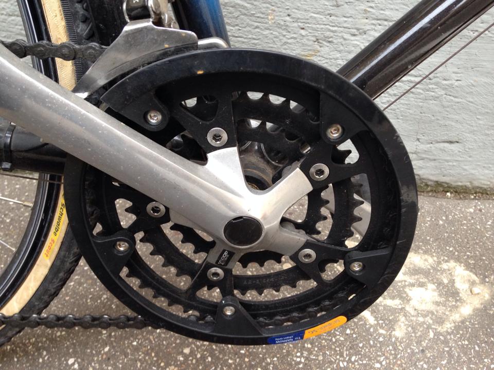

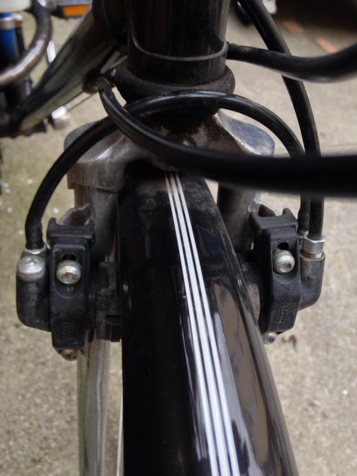

Hallo zusammen,
mal wieder ein Scheunenfund bzw. das alte Radl vom Opa. Bin am überlegen das Bike auf Singlespeed umzubauen, bin jedoch kompletter Anfänger auf diesem Gebiet. Der Rahmen und auch die Anbauten scheinen nichts besonderes zu sein. Insgesamt macht der Rahmen, die Gabel und Laufräder samt Naben indes einen guten Eindruck, lediglich die Bremsen und die Mäntel haben die besten Zeiten hinter sich. Insgesamt kann ich nicht mehr als 200 € für den Umbau ausgeben.
Meine Fragen an Euch:
- Kann das hintere Laufrad/Nabe für den Umbau auf Singlespeed genutzt werden?
- Die Aufnahme der vorderen Bremse erscheint mir etwas ungewöhnlich. Mit was habe ich es hier zu tun und welche neuen Bremsen kommen in Frage?
- Kann ich das bestehende Kettenblatt mit kürzeren Kettenblattschrauben für den Umbau weiterhin nutzen?
Danke für Eure Hilfe und sonstigen Input! :)
Liebe Grüße,
Philip

der umbau auf ssp geht immer, jede nabe kann man umbauen, je nachdem obs kasette(einfacher) oder schraubkranz (anspruchvoller) ist. die kurbel haut in gleiche kerbe auf was du achten musst ist die kettenlinie, aber einer kasettennabe lässt sich das ritzel immer so spacern die sie stimmt, beim freilauf den du auf das gewinde schraubst müsstest du im falle eines falls die nabe komplett umspacern um auf eine saubere kettenlinie zu kommen.
warum soll ein enik crosser nichts besonderes sein?
Hi Goderian,
danke für die schnelle Antwort! Auf der Hinterradnabe steht FH-HG50. Google sagt, das sei eine Kasettennnabe - sehr gut. Hast Du noch eine Idee zu der Aufnahme der Vorderradbremse? Sowas habe ich noch nie gesehen. Welche Bremse, die preislich im Rahmen liegt, kann an der vorhandenen Aufnahme montiert werden?
Das ist eine Magura Hydraulik Bremse und da passt auch nur Magura Hydraulik.
Warum willst Du die denn abbauen ? Ich tippe mal die braucht neue Hydraulikfluessigkeit.
Oliver
Danke Oliver, Hydraulik und Magura war mir schon klar. Mir geht es darum, die vorhandene Aufnahme zu nutzen und auf Bowden umzubauen. Selten so eine hässliche Bremse gesehen. Außerdem ist mir hydraulisch in der Wartung zu aufwändig und ich brauche bestimmt Spezialwerkzeug?
Ehrlich ?
Kauf Dir ein Enik Falzerago irgendwo. Ist gerade eins bei ebay kleinanzeigen fuer 90 Euro weggegangen, da hast Du eine bessere Basis.
Die Maguras an meinem MTB sind neuer und ich brauche keine Spezialwerkzeuge und auch moechte die Bremswirkung nicht missen.
Du baust Dein Auto ja auch nicht von hydraulischer Bremse auf Seilzugbremse um.
Oliver
ols hat wohl recht, ich würde die maguras auch dran lassen, der service ist kinderleicht selbst zu machen, ob ein rennrad eine bessere basis als der crosser ist für einen ssp umbau sei mal dahingestellt. da es ja reversibel ist,
