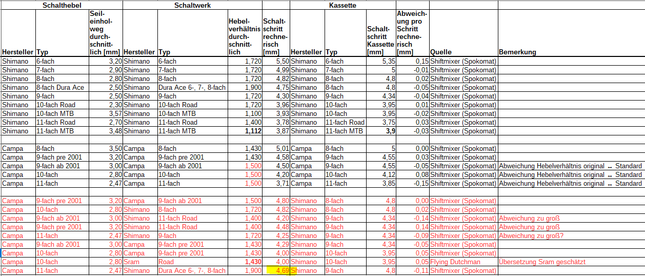

Aus dem Grund gehe ich auf Campa Ergopower mit dem Nachteil, dass diese einen anderen Seileinholweg als Shimano haben, was zu Sondermaßnahmen führt.
Campa 10f Ergopower haben z.B. den gleichen Seileinholweg wie Shimano 8f "Standard" (also nicht wie Dura Ace 6-8f) und werden daher gerne mit einem Shimano "Standard" SIS Schaltwerk (also ausgeschlossen Dura Ace 6-8f sowie Shim. Rennrad ab 11f sowie Shim. MTB ab 10f sowie Tiagra 10f 4700) und einer Shim. 8f Kassette kombiniert.

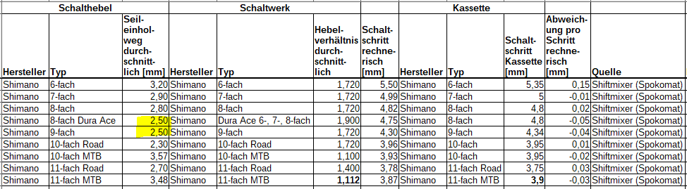

Sehen wirklich sehr schlank aus! Aber ob die Indexierung bei der Verwendung von 7-fach UG klappt?
11f Ergopower ergibt mit einem alten Dura Ace Schaltwerk (6-8f) ca. 4,7 mm Schaltschritt. das passt also recht gut zu Shimano 8f. Dann hättest Du wieder das Thema mit 8f Zwischenringen. ;)

Ja, es waren die SL-7700 gemeint, die den gleichen Seileinholweg von 2,5 mm wie SL-7402 haben. Shimano gibt die Kompatibiliät auch offiziell an.
Ein Gang wird nicht genutzt, da Du das Schaltwerk mit den Begrenzungsschrauben auf 8f begrenzt.
