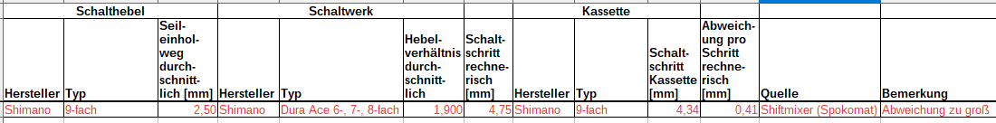

Für einen DA 8-fach-Aufbau möchte ich statt den DA 7402-Unterrohrschalthebeln die DA 7700 Unterrohrschalthebel montieren, die aber für eine 9-fach indexierte Schaltung gedacht sind.
Ich habe dafür intensiv auf englischen und deutschen Seiten und Foren geforscht:
Gemäss der Tabelle von Sheldon Brown (sofern ich sie richtig verstehe) und einigen wenigen anderen Seiten sollte dies möglich sein. Auch ohne speziellen Kabelzug.
Viele Stimmen sagen jedoch, dass das überhaupt nicht gehe.
Hat da jemand Erfahrung? Geht es nun oder geht es nicht? Und falls es geht: wird dann einfach ein Gang ausgelassen?

Das mag bei Dir (irgendwie?) funktioniert haben. Hat das sonst jemand erfolgreich zum "Laufen" gebracht? Die Abweichung ist aber so groß, dass das m.E. nicht empfehlenswert ist. SL-7700 bzw. ST-7700 und das RD-7700 wäre die geeignete Kombination.
675881
Ein Gang wird nicht genutzt, da Du das Schaltwerk mit den Begrenzungsschrauben auf 8f begrenzt.
danke für die Info.
Was mir nicht klar ist (bin aber ein völliger Neuling beim selber Herumschrauben): bei den Schalthebeln sind es ja dann trotzdem neun Rasterungen, auch wenn das Schaltwerk auf 8-fach begrenzt ist. Heisst dass dan einfach, dass ich mit den Schalthebeln 9 Gänge simuliere, der oberste (oder unterste) aber das Schaltwerk nicht weiter bewegt?

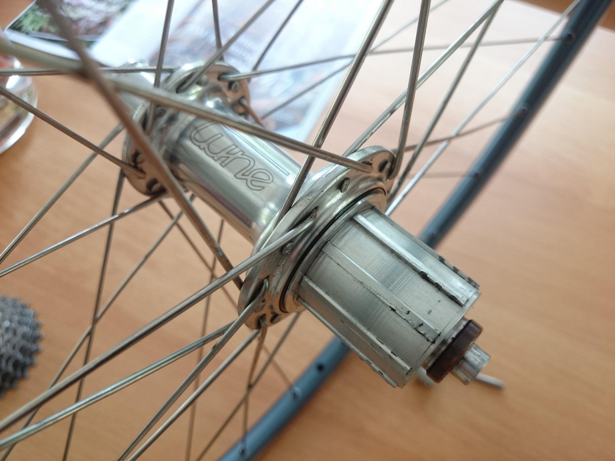

Bin gerade dabei die TUNE Naben (s.o.) zu überprüfen. Frage: Wenn ich die DA Kassette wieder zusammensetze, zeigen die eingeprägten Zahnzahlen nach außen? Richtig so? Gibt es eine vorgeschriebene Anordnung der zusammengenieteten Ritzelpakete bzw. der einzelnen Ritzel zueinander? Ich beachte natürlich die Breite der einzelnen Nuten!
...Wenn ich die DA Kassette wieder zusammensetze, zeigen die eingeprägten Zahnzahlen nach außen? Richtig so? ...
Denke selber nach: Würde es Sinn machen, die eingeprägten Zähnezahlen so anzubringen, daß man sie praktisch nicht sehen kann ?
...Gibt es eine vorgeschriebene Anordnung der zusammengenieteten Ritzelpakete bzw. der einzelnen Ritzel zueinander? ...
Versuche einfach, die Ritzel positionsmäßig auf dem Rotor "beliebig" zu montieren. Ist dies möglich ?
Falls nein: Welcher Grund könnte hierfür ursächlich sein ?
Sieh Dir die Anordnung der Steighilfen auf den Ritzeln an !
Danke! Habe natürlich nachgedacht! ;)
Ich fahre seit Urzeiten nur UG! Dabei zeigen die Ritzelprägungen immer nach außen, aber bei UG kann ich die Ritzel auch zum gleichmäßigen Verschleiß umgedreht montieren! Daher der erste Frageteil!
Die Tune Nabe (siehe Bild) läßt tatsächlich eine beliebige Position der Ritzel bzw Ritzelpakete zueinander zu, da die Stege auf dem Freilaufkörper alle gleich breit sind!
Das ist natürlich schlecht. Bei echten HG-Rotoren, gibt es nur genau eine Möglichkeit...
