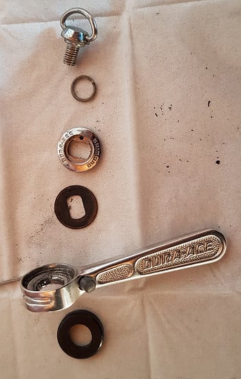

hat einer von Euch ne Explosionszeichnung für die 7300'er Dura Ace (ax) Schalthebel.
Ich bin zwar nicht völlig unbegabt aber mir erschließt sich noch nicht ganz wie mein neuester Fang zusammengestetzt wird:
Oh man ich bin so bescheuert.............Post aus Frankreich.
Heute mal ganz ohne Rätsel:
Rahmenschalthebel Dure Ace 7300 in NOS:
Ike froie mir mir grade ein zweites Loch an den Po weil ich Idiot, ohne Nachzudenken, Rahmenschalthebel für meinen Mittelsockel gekauft habe und die so seltenen für japanische Sockel erwischt habe.
Also mit der M4,5 Schraube.
Ich könnte jubilieren.

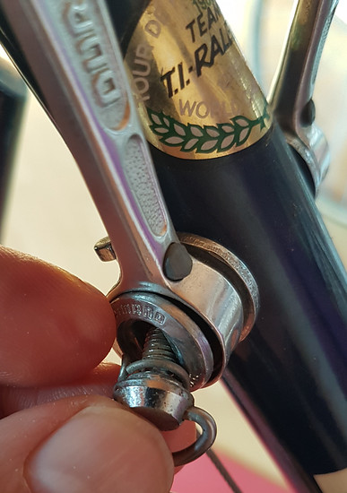

EDITh hatte gerade eine Idee zur Selbsthilfe.
Habe ja aus dem gleichen Jahrgang SL-7200 an einem andren Rädchen.
Und da schaut es so aus:
Ein bisschen fummelig wieder zu montieren aber nu weiß ich Bescheid.

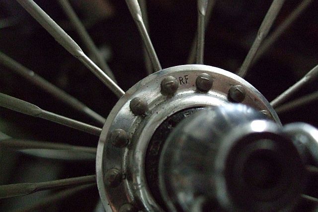

Weiss einer von Euch, wo bei einer FH-7400 das Herstellungsdatum eingeschlagen ist?
Ich habe die Nabe jetzt 15min gedreht und gewendet und finde nichts
Vielleicht in die falsche Richtung gedreht? ;)
Ein Herstellungsdatum ist mir auf diesen Naben noch nie aufgefallen und gibt es meines Wissens nicht.

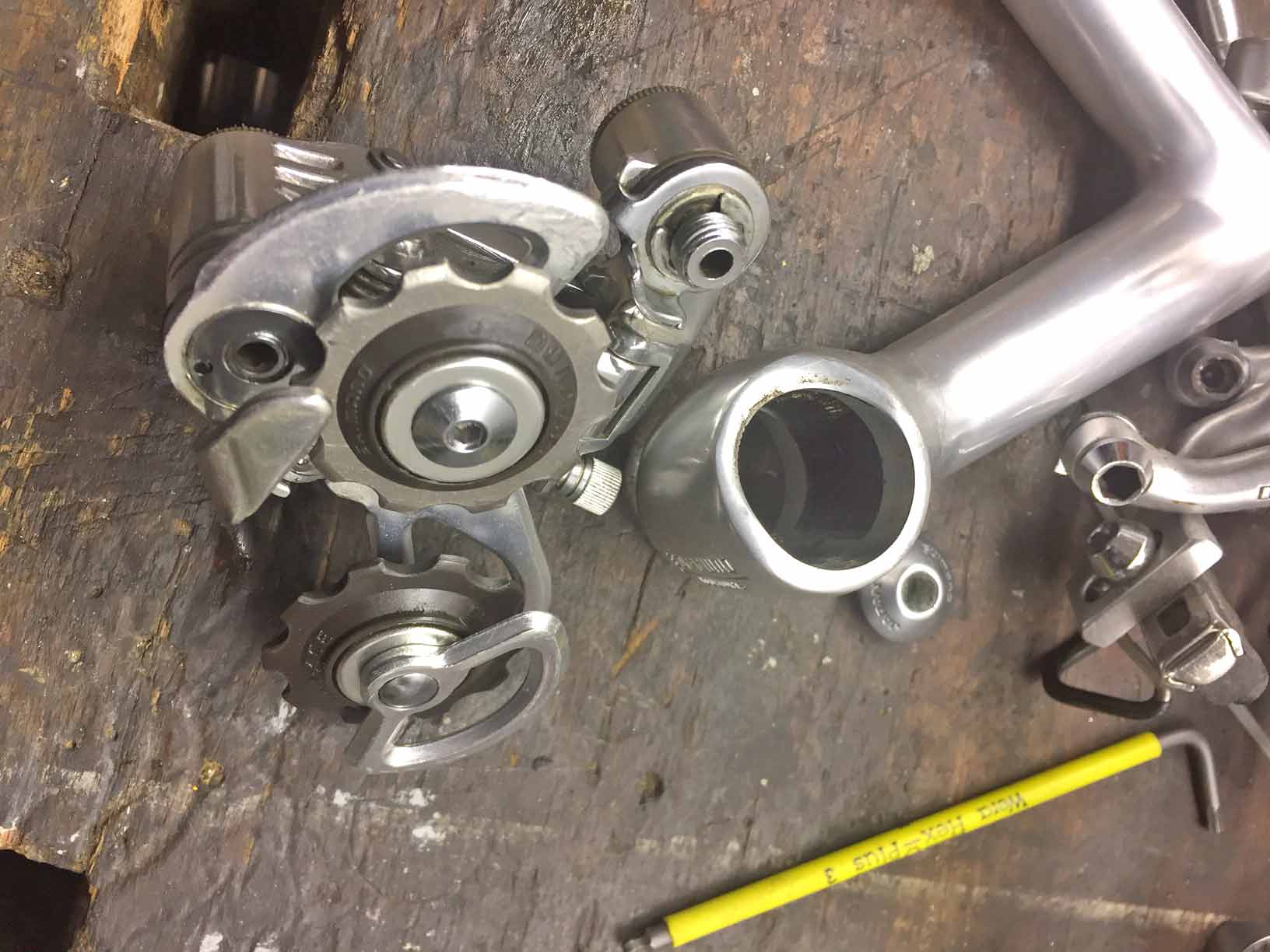

Eine Frage: mein 7200 Schaltwerk hat ein Stahlröllchen … das hat sich ja wohl nicht durchgesetzt. Sollte man das jetzt für den Klassiker verbauen oder durch ein Plastik-Rölchen ersetzen?
:idee:Warum sollte man das tun wollen? Oder hast Du Bedenken von wegen original? Das ist das gezeigte jedenfalls...
