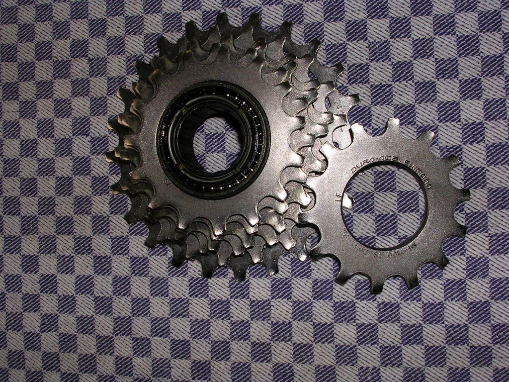

Apropos...
Muß das so oder fe lt da was?
Hab keine Ahnung von Schraubkränzen, aber fehlt das keine Dichtung?
Liegen die Kugeln so offen?
Ja, die Kugeln liegen frei, fallen aber nicht raus wenn man den Kranz so offen umdreht.
Instinktiv würde ich da auch eine Dichtung vermissen. Andererseits geht das Gewinde mit Bund vom Abschlußritzel stufig in den Grundstock und Dura Ace ist mit geringen Toleranzen gefertigt, das könnte man mit gutem Willem auch als Labyrinth-Dichtung ansehen.
