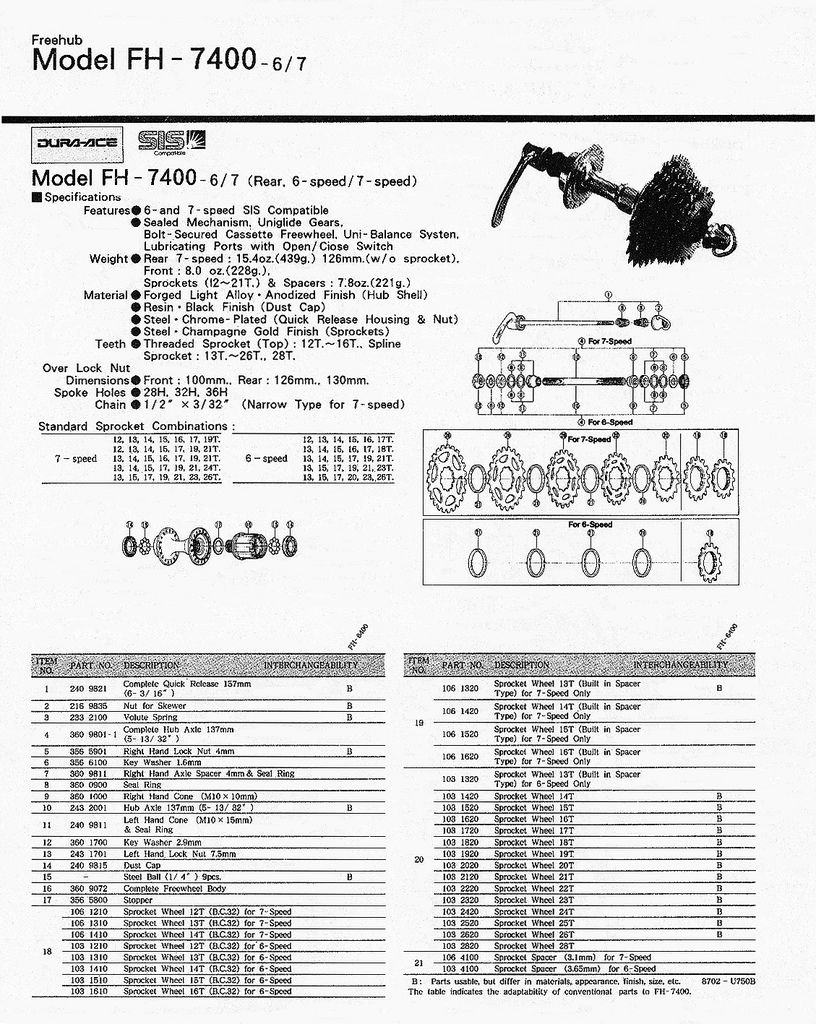

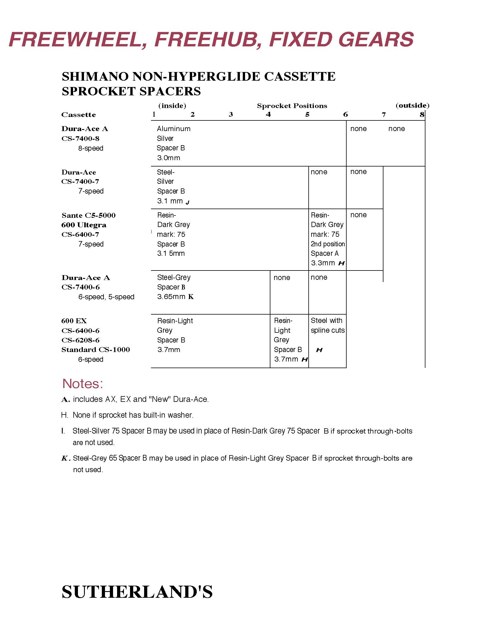

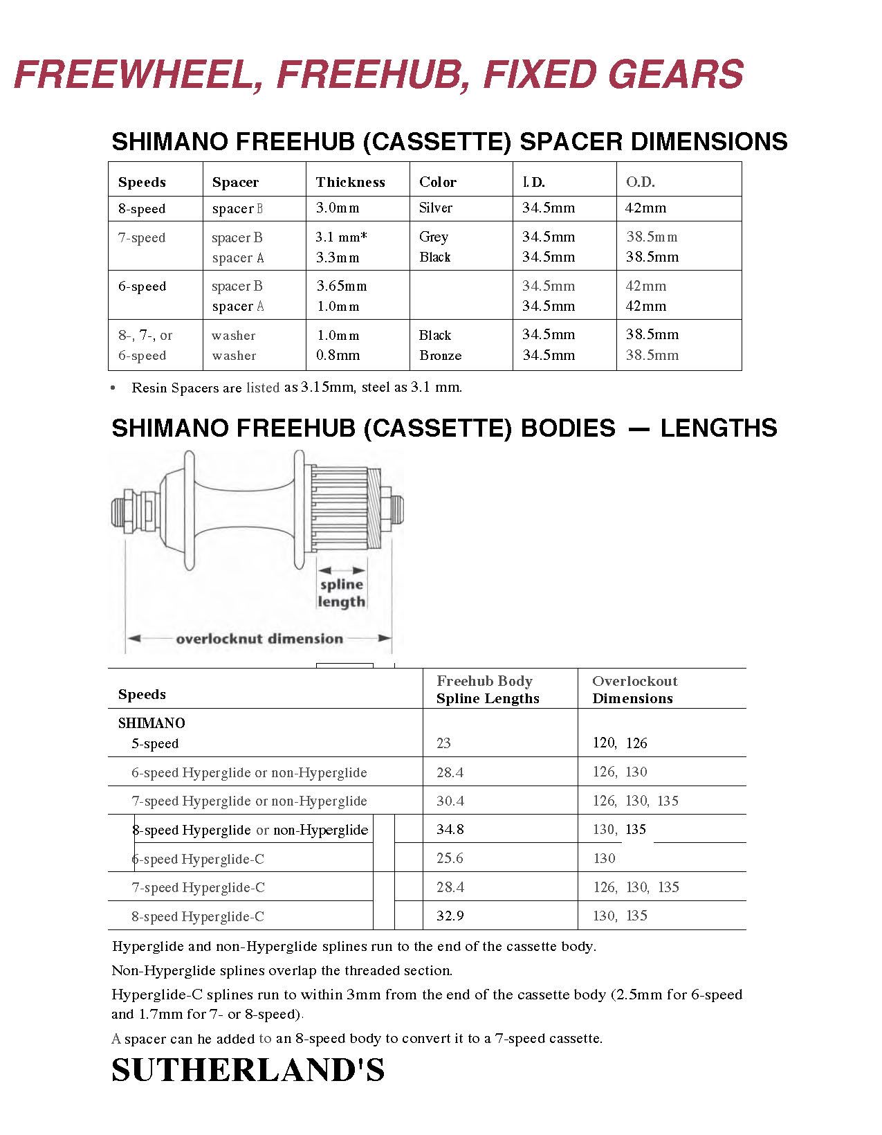

Hier noch etwas zum eigentlichen Thema.
DA FH-7400 Nabe.jpg Kassetten aus sutherland's 6th handbook for bicycle mechanics.jpg Spacer DA aus sutherland's 6th handbook for bicycle mechanics-2.jpg
Ja,richtig.
Bild 1 zeigt nochmal die gleiche Artnr. des Freilaufkörpers6/7-fach und die folgende Skizze den für 7-fach nötigen Umbau des 1mm Unterlegscheibchens von links nach rechts auf der Achse.
Danke Joschko, höchst zulässig diese Übersicht.
Dennoch etwas verwirrend: auf Blatt 1 wird der Eindruck erweckt, die 7fach Kassette passe ebenso wie die 6fach Kassette auf den gleichen Freilauf. Das die Länge (besser: die Breite des Freilaufs) differiert geht aber aus Blatt 2 hervor: Spline length 28,4 (6fach) vs. 30,4 (7fach). Wenn man nur Blatt 1 hätte, könnte man denken, es gäbe nur einen Freilauf; für 6 und 7 - Confused

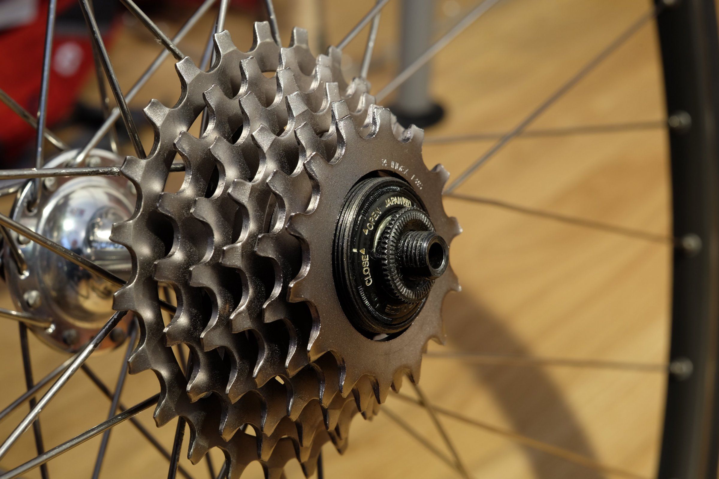

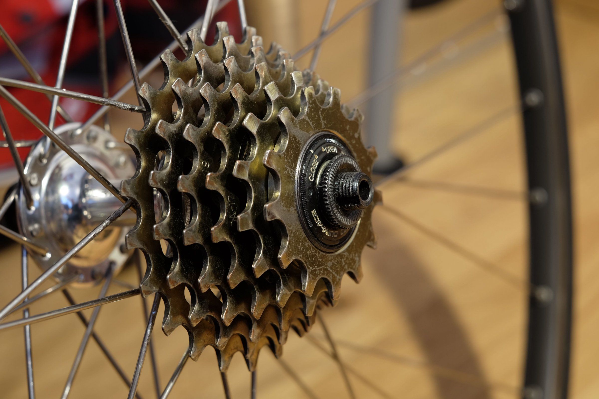

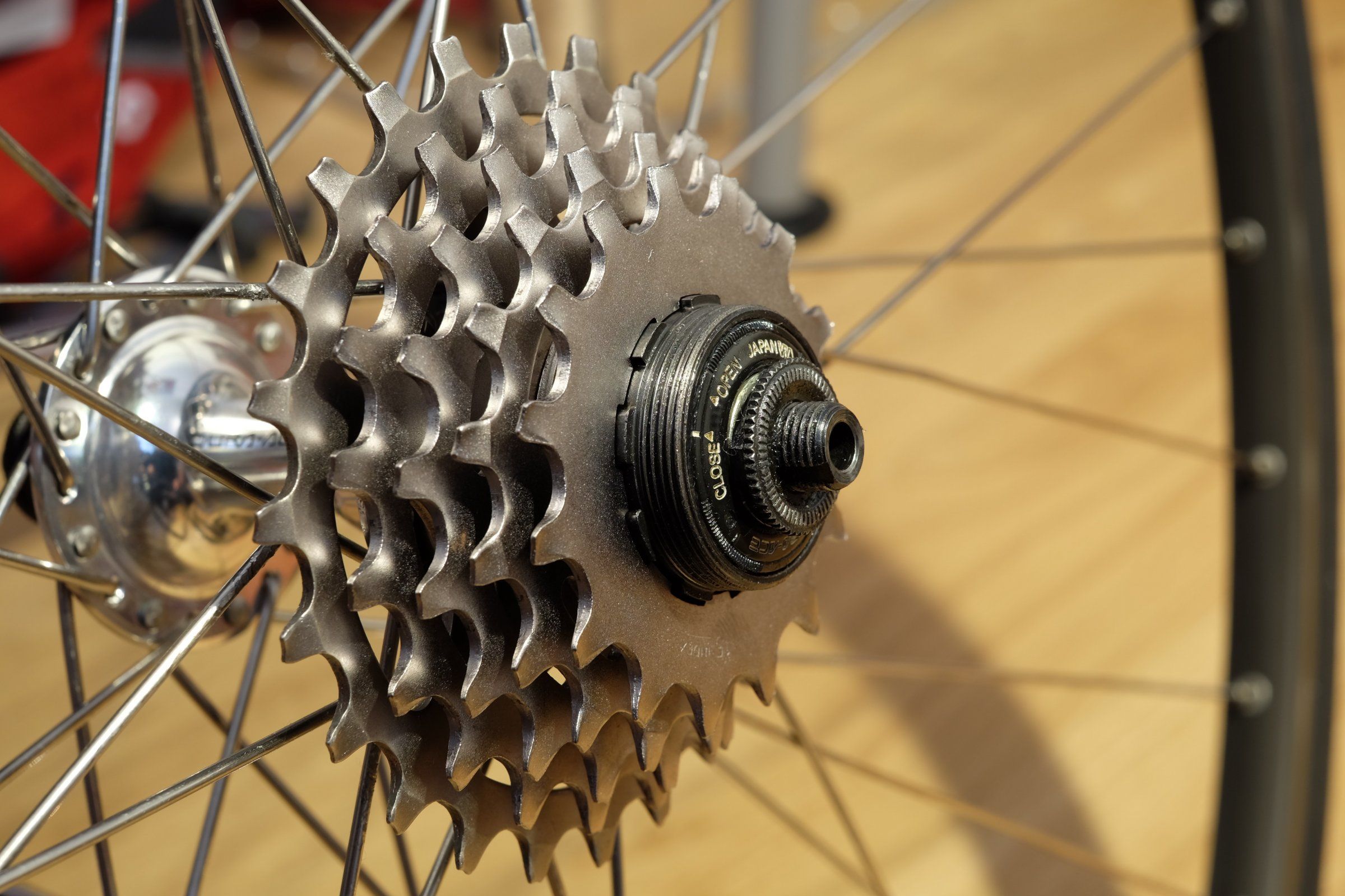

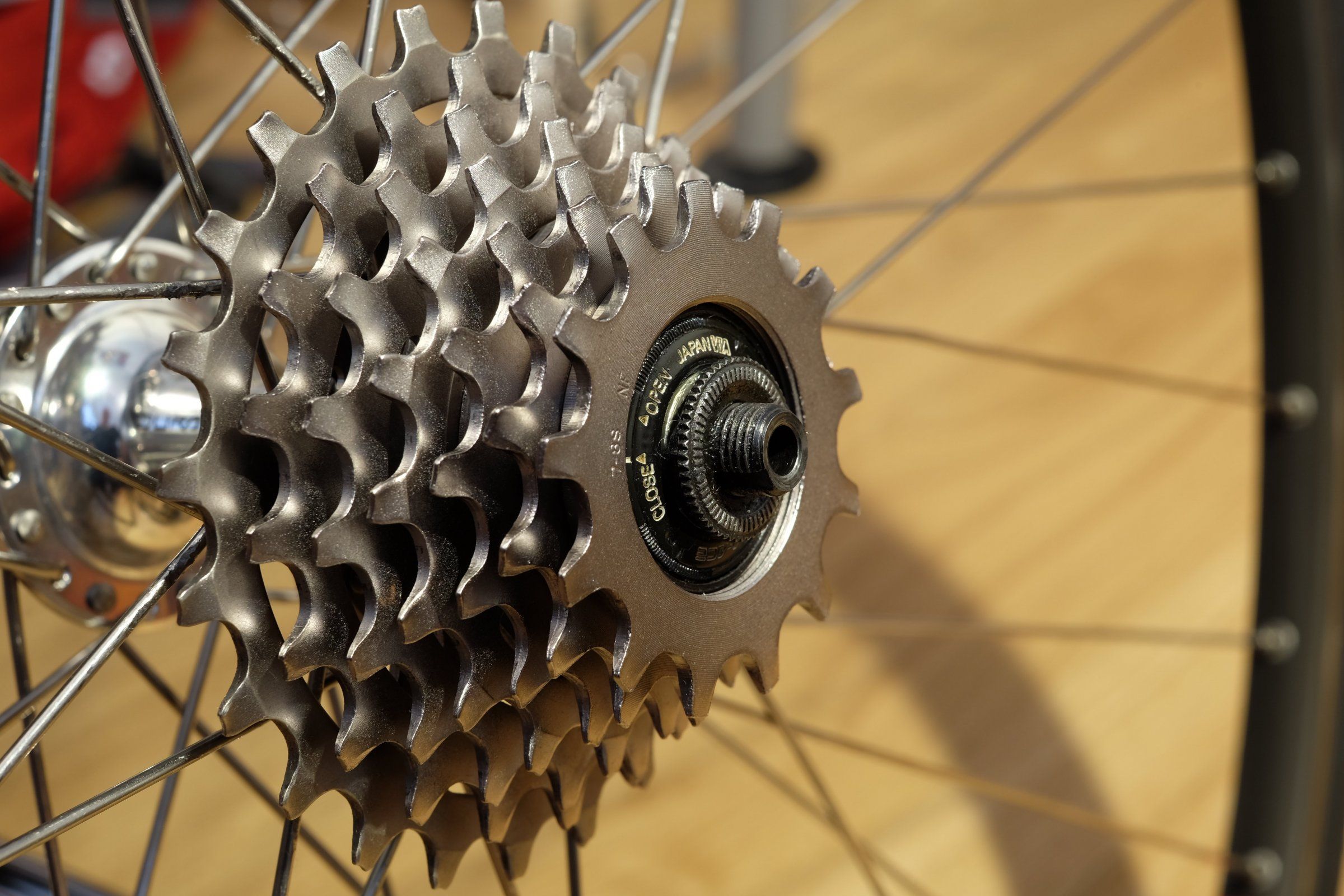

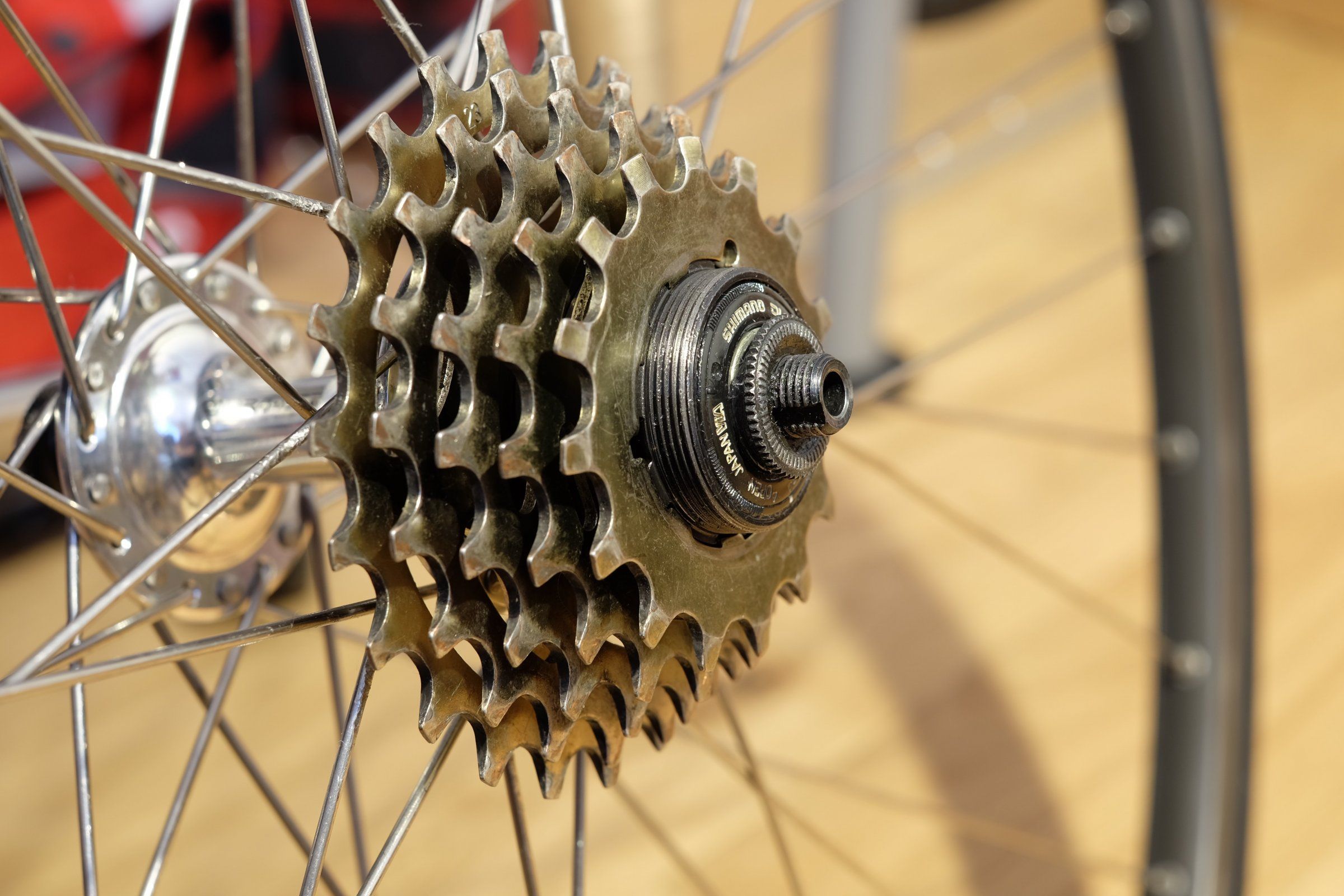

So, hab mir mal die Mühe gemacht, das ganze zu bebildern.
Erstes Bild: DA 7400 Freilauf vorbereitet für 7fach Kassette mit 5 Kränzen inkl. 3,1 mm Spacer.
Zweites Bild: DA 7400 Freilauf vorbereitet für 7fach Kassette mit 6 Kränzen inkl. 3,1 mm Spacer.
Drittes Bild: DA 7400 Freilauf vorbereitet für 7fach Kassette mit 7 Kränzen inkl. 3,1 mm Spacer.
Viertes Bild: gleicher DA 7400 Freilauf mit 6 fach Kassette und noch nicht aufgeschraubtem Abschlussritzel
Fünftes Bild: gleicher DA 7400 Freilauf mit 6 fach Kassette und aufgeschraubtem Abschlussritzel
Wenn man sich Bild drei ansieht erkennt man gut, dass das Abschlussritzel bei 7fach nur mit der Hälfte des verfügbaren Gewindes aufgeschraubt ist. Hält das?
