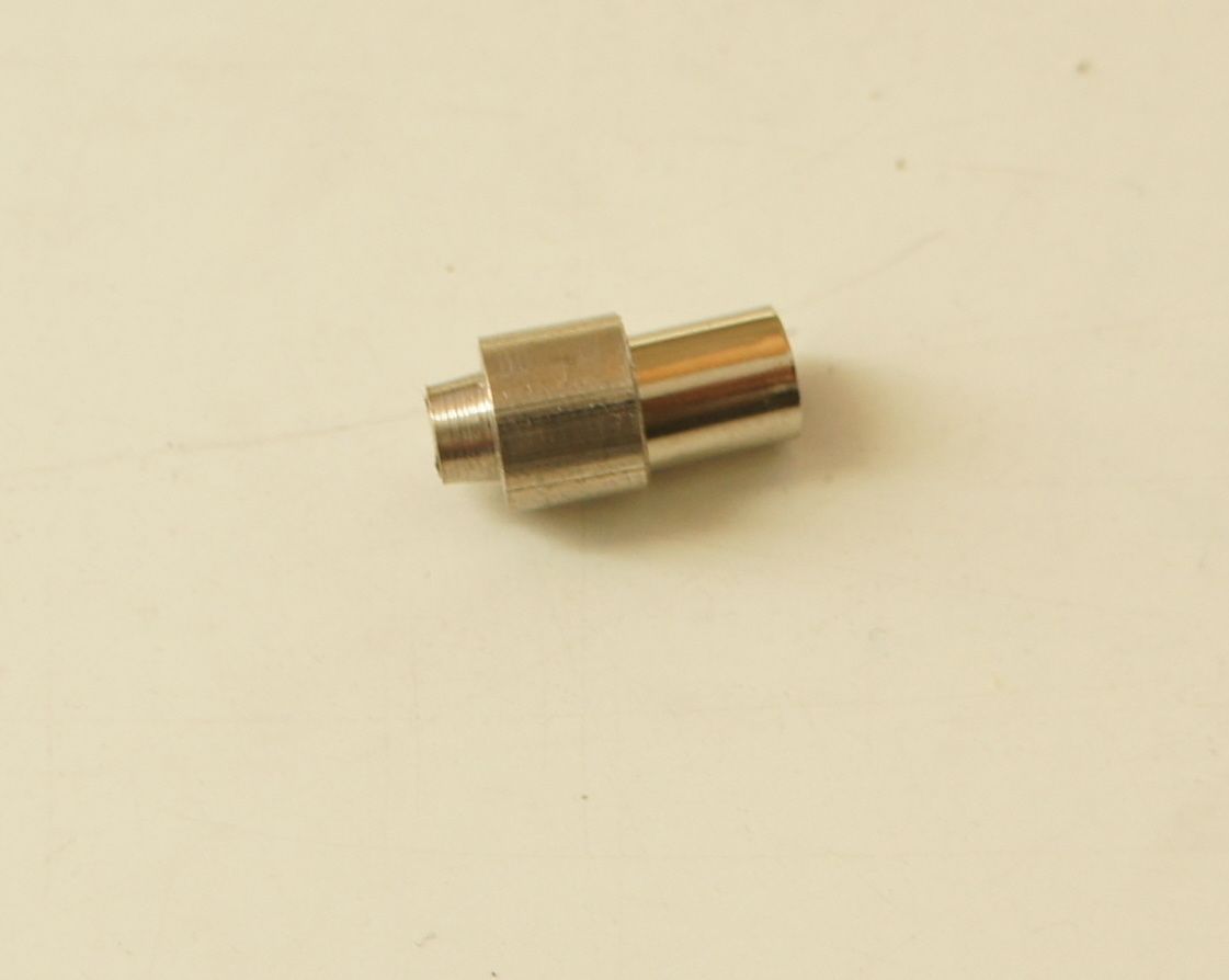

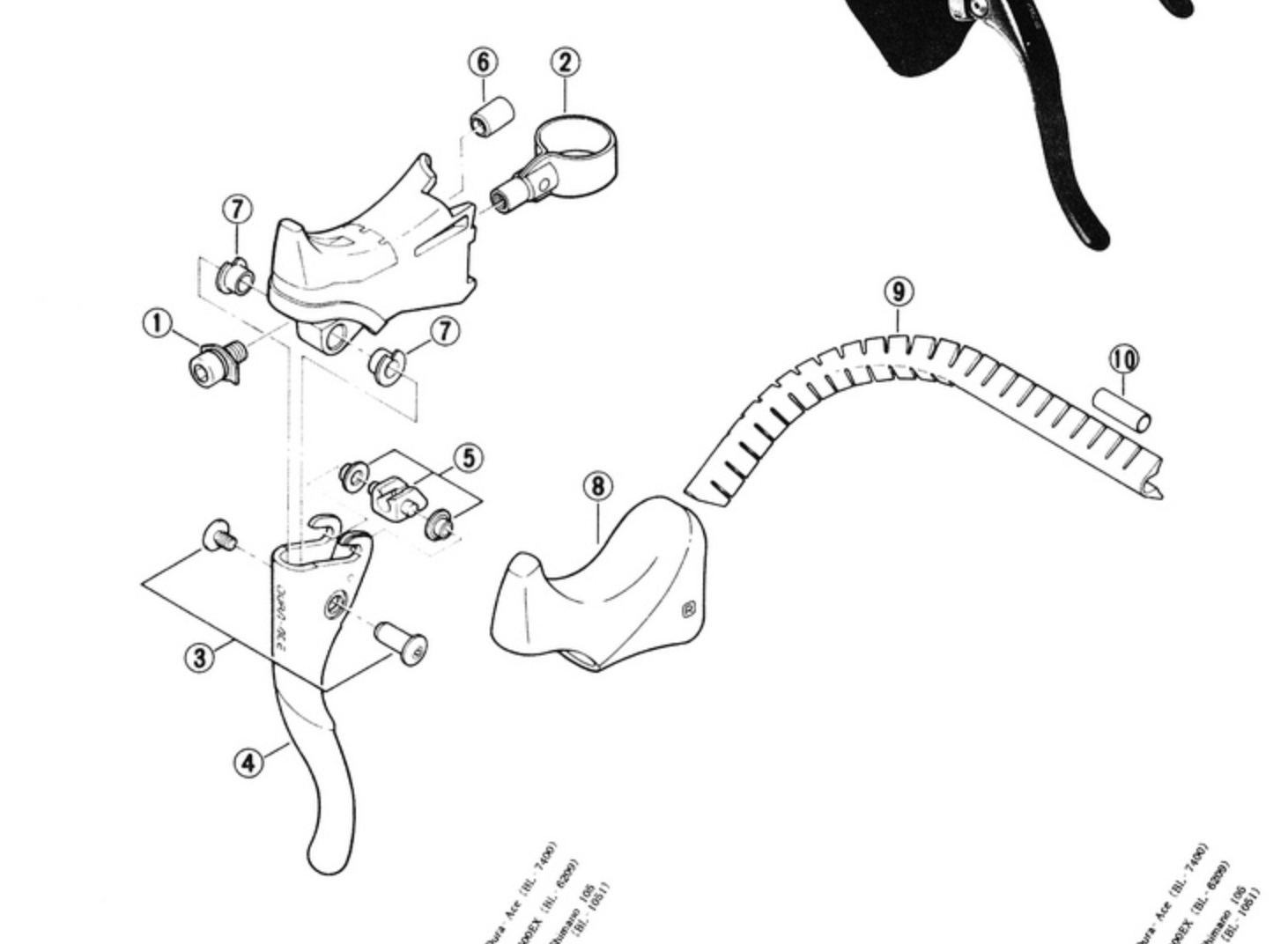

habe vor kurzem 7401er Bremshebel montiert und mich gewundert, warum die Bremszugspannung ständig abfällt.
Das lag wohl an der nicht vorhandenen Hülse Nr 6:

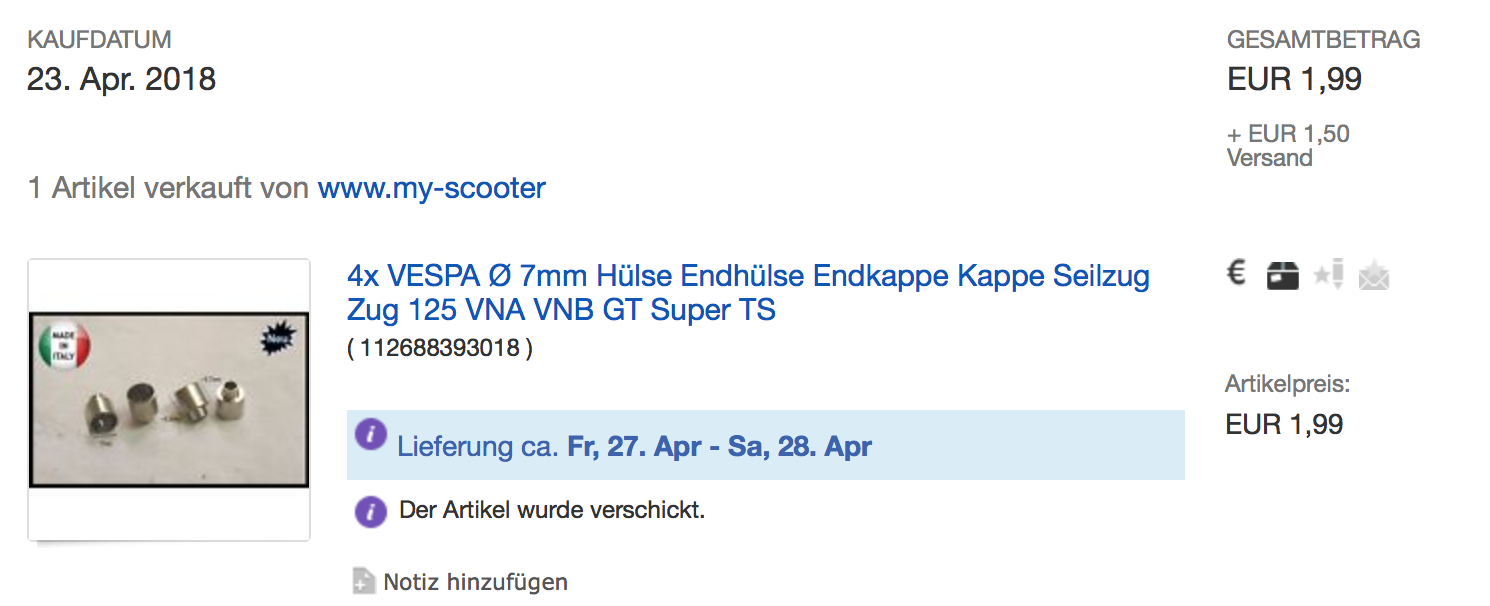

Falls jemand nach dieser Hülse sucht; gut funktionierenden Ersatz habe ich bei Ebay gefunden :

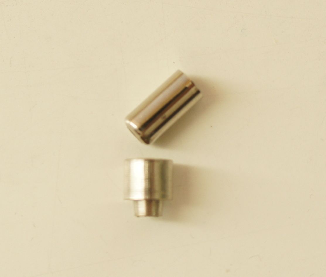

hier mal ein Größenvergleich mit einer normalen Bremszugendhülse:

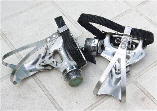

Wer weiß , wie man die Kugellagerkäfige bei diesen Dura Ace 7200 Pedalen aufbekommt um sie neu zu fetten und einzustellen ?
Photo Credit: VeloBase User Peddie
Beide "Oversize-Käfige" der Pedale haben zu viel leichtes Spiel und laufen auch etwas rauh . Ich möchte sie sachgemäß öffnen , ggf die Kugeln tauschen , neu fetten und wieder perfekt einstellen . Es sind 5 und 6 mm Inbus Aufnahmen innen und außen vorhanden . Aber ob Links- oder Rechtgewinde , keine Ahnung . Erste Versuche , mit weniger Kraft mit einem Inbusschlüssel zu lösen , brachten keinen Erfolg.

Beide "Oversize-Käfige" der Pedale haben zu viel leichtes Spiel und laufen auch etwas rauh . Ich möchte sie sachgemäß öffnen , ggf die Kugeln tauschen , neu fetten und wieder perfekt einstellen . Es sind 4 und 5 mm Inbus Aufnahmen innen und außen vorhanden . Aber ob Links- oder Rechtgewinde , keine Ahnung . Erste Versuche , mit weniger Kraft mit einem Inbusschlüssel zu lösen , brachten keinen Erfolg.

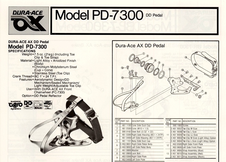

Plastekappe innen ab.
Dann die darunterliegende "Inbusschraube" (2) halten und die Konterschraube (8) lösen. Danach sollte sich 2 problemlos lösen lassen.
Vorsicht die Kugeln haben ein (am Rädchen) nicht übliches Maß und kommen Dir sofort entgegen. Also ab besten nen weichen Lappen (Handtuch) drunter.
EDITh hat noch eine Seite mit ein paar Details gefunden:
Ist zwar Japanisch aber die Bilder sprechen international ;):
Da weißt Du wenigstens welche Kugeln in welcher Menge wohin kommen.
