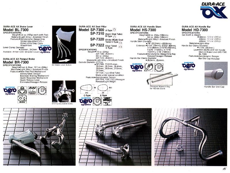

Nachfolger, wobei es bei den Sattelstützen eben noch die SP-7300-A, SP-7310, SP-7320 und SP-7322 gab (die letzten drei für ovale Sattelrohre und im aerodynamischen Shape)
Ist die SP 7310 wirklich oval?
Ich frage nur, weil ich an einem 86er Koga ProRacer interessiert bin, der laut Katalog ab Werk so eine Stütze verbaut hatte.
Ich meine schon, hatte sie aber noch nie in der Hand.
Vielleicht kann sich ja noch einer von den Experten dazu melden...
Ein Bild sagt mehr als tausend Worte (in der Mitte ;)):
EDITh secht:
Ich habe zugegebener Maßen keine Ahnung von Koga, würde mich aber wundern wenn an einen 86'er Rädchen ne 81'er Sattelstütze verbaut wurde.......... :idee:
EDITh secht:
Was ist denn nun die Auflösung? Oval oder nicht? Das Bild von @Pananoia scheint ja irgendwie zur Erhellung beigtragen zu haben.
Aufgrund der Zeichnungen zu "C-Type" und "E-Type" darf man von "rund" bei der SP-7310 ausgehen?
