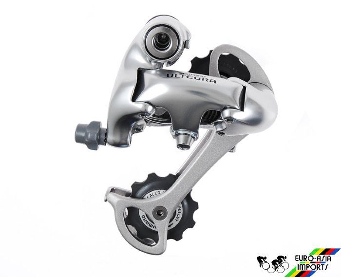

Ein Ultegra 6503 hätte ich hier noch, silber und edel (kein Originalbild):
