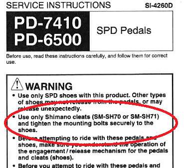

ok , die Cleats für die PD7410 Pedale sind "offiziell" die SH70 oder 71 . Aber die gibt´s schon lange nicht mehr , oder ?
Aber wo steht , dass die SPD 51 Cleats nicht zugelasssen sind ?
Ich fahre seit Jahren auf drei Paar PD 7410 immer nur mit den aktuellen Mountain Bike Cleats SH51.
Und das ohne jede Probleme bei ein-/ausrasten und auch ohne Knartz-Geräusche.
Hier:
(aus dem oben gezeigten File).
Du hast gefragt, selbst schuld.

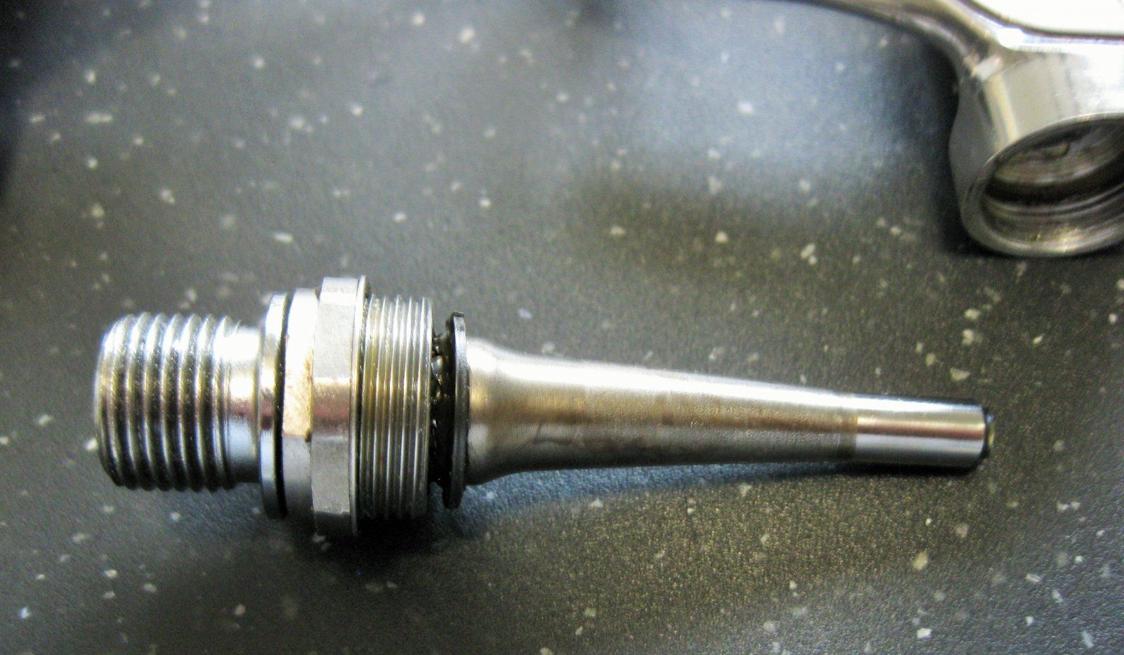

Aber mein Achsproblem ist nicht gelöst . Grund : die Achse des rechten Pedals ist krumm getreten ( oder Sturz ? ) und eiert . Dadurch blockiert die Achse im Kugellager-Gehäuse .
hier die ausgebaute krumme Achse.

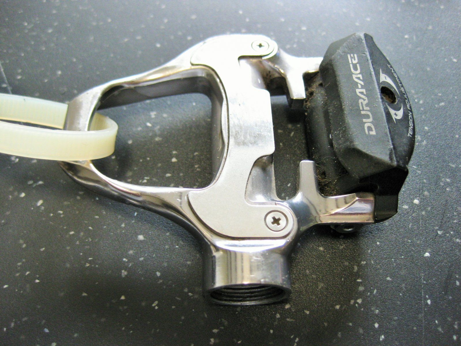

und hier das Pedal ohne Achse .

oh Leute , mit dem Biegen oder Gerade"Hämmern" oder Drehbankrettung der Pedalachse hab ich gedanklich so meine Probleme.
  • a. ich habe keine Ahnung von technischer Metallbearbeitung
  • b. die Achse hat aktuell "nur" eine geringe Biegung , die mit dem bloßem Auge auf den ersten Blick kaum zu erkennen ist . Erst bei genauer Achs-Drehung erkennt man , das der dünne Achsstummel am Achsende nach außen wandert . Selbst diese geringe Konzentrik von vielleicht 2 mm führt bereits zur vollständigen Blockierung der superkleinen Lagerkugeln . Dann kann nur zu Schrott und Kugelbrei führen , wenn es nicht präzise zentrisch wird .
  • c. mit meinen Bordmitteln kann ich die Achse jedenfalls nicht richten/biegen.
  • d. deshalb muss eine andere 7810/7900 Achse her , entweder gebraucht oder notfalls neu und teurer .
soweit meine Vorstellung zur Schadensbehebung .
Ein guter Dreher sollte das schlagfrei auf einer Drehbank richten können
Biegung der Fachmann sagt Schlag dazu
