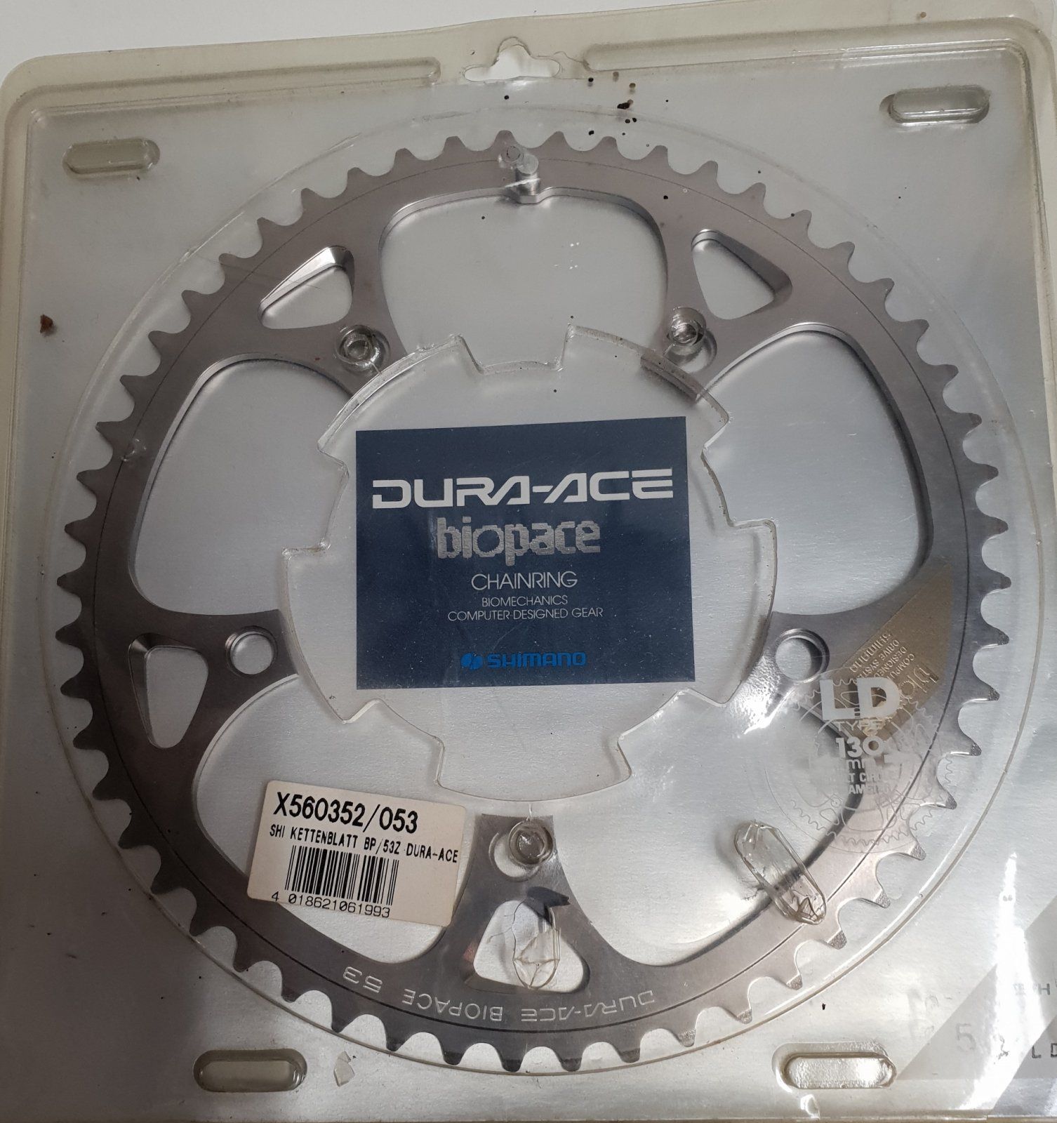

die DuraAce gab's nie mit BioPace oder
Doch, aber war m.E. nicht weit verbreitet. Sind mir schon ein paar Mal über den Weg gelaufen
Quelle: <https://stahl-rennrad.de/produkt/shimano-dura-ace-kettenblatt-53-zaehne-biopace-nos/>

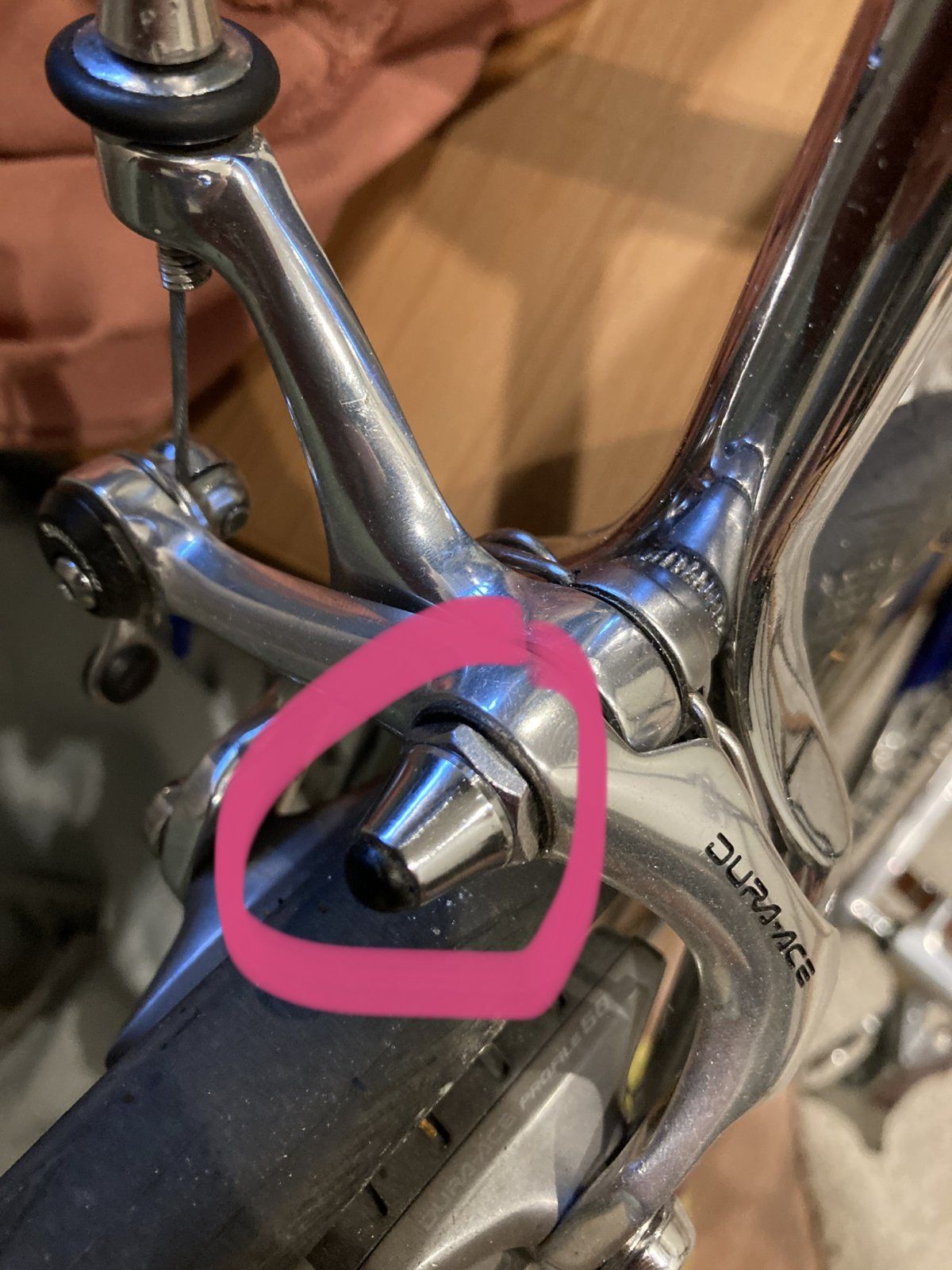

Hallo liebe Leute, hat zufällig jemand noch die Abdeckschraube (Konterschraube) inkl Gummistopfen für die 7400er Bremsen? Ich habe meine bei der letzten Ausfahrt verloren. Beste Grüße!
Suche leider immer noch

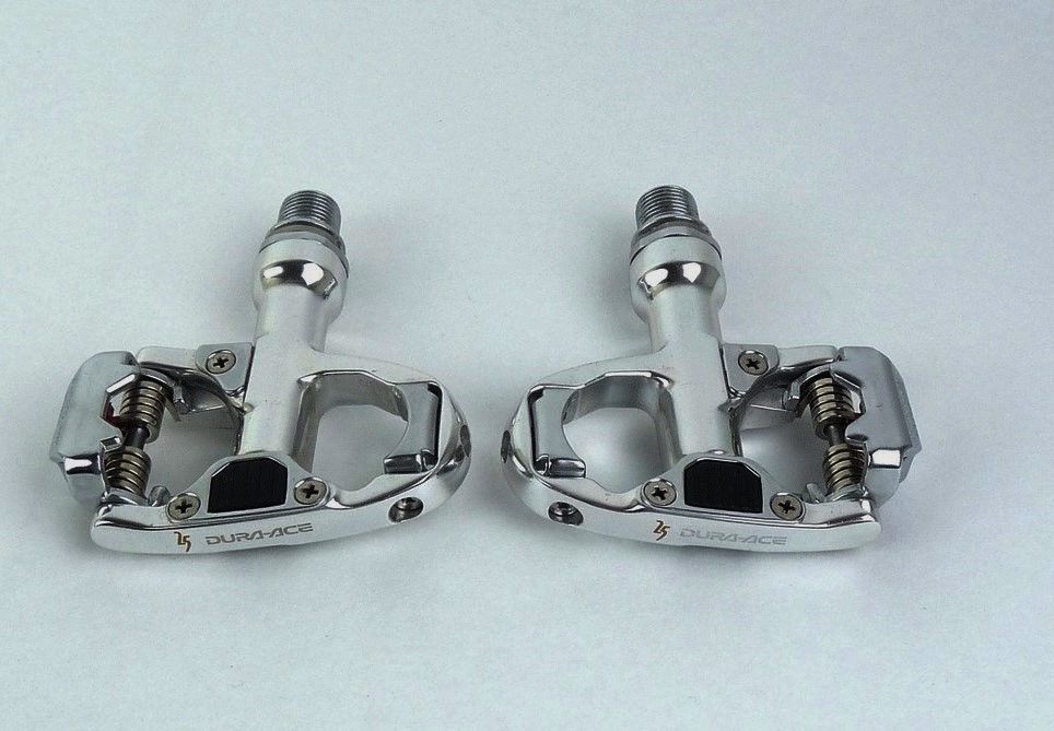

Wer von euch hat DA 7700 Pedale PD 7700 im Gebrauch und/oder kennt sich mit den Cleats aus ?
Diese hier , aber ohne die Jubiläums 25 , also die damaligen Serienmodelle.
Welche Cleats muss ich verwenden ? Gibt es solche Cleats noch im Gebrauchtmarkt ? Wie ist die Auslösesicherheit ?
Die heißen SPD-R. Das ist ein eigenes System und schwer zu kriegen. Wenn dann sind die aber recht dauerfest.
