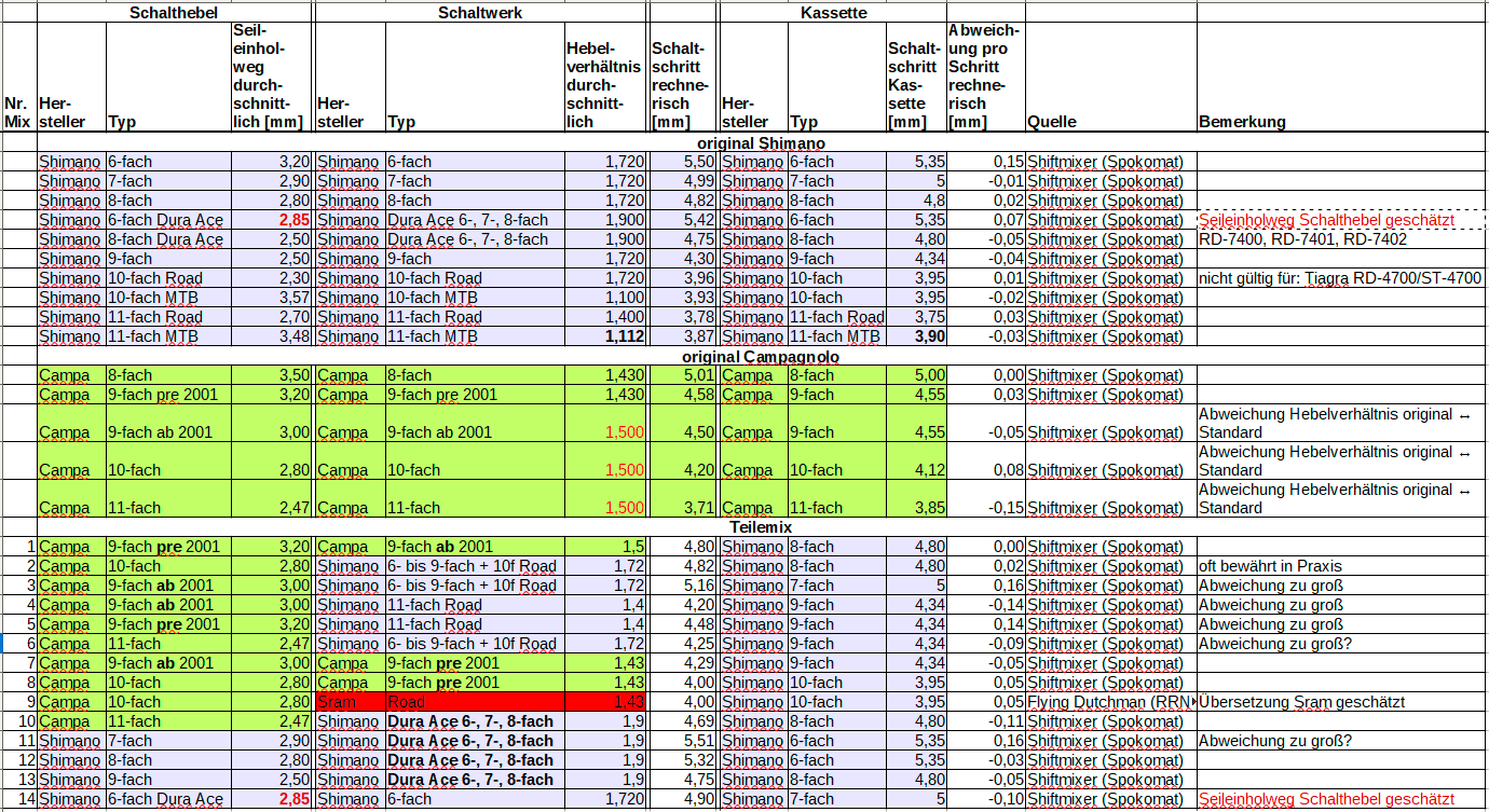

Soo, Frage an die Profis:
Hab nen Koga Randonneur mit 6-fach Aero-Sockel 600'er Schalter ohne sti und jetz ne alte Deore drauf.
Habe mir dazu jetzt den Aerosockel mit Dura Ace 6-fach sis besorgt. Der kommuniziert aber nich mit der Deore, anderes Übersetzungsverhältnis bei der Dura Ace, hatte ich hier auch irgendwo gelesen.
Kann ich jetzt einfach 6-fach sis Innereien von ner 105'er oder 600'er in den DA Hebel verpflanzen und dann funzt's?
Oder muss ich mir nen Klon aus DA RD7402 und XT/XTR LongCage basteln?
Bin für jede Idee dankbar
Grüße h.
Grüße h.
kein Profi ... ;)
Vielleicht meinst Du meine Tabelle, die ich mit einem geschätzten Seileinholweg Dura Ace 6f Hebel und einem Mix (unterste Zeile) ergänzt habe.Wenn Du auf Deiner Nabe (Uniglide?) 7f oder 8f Zwischenringe verwendest (ggf. hinter größtem Ritzel einen Shimano 1,0 mm und/oder 1,85 mm bzw. anderen Spacer ergänzen) könnte das vielleicht passen.
Ob die Innereien von 6f Hebeln 105 bzw. 600 in einen DA Hebel passen, weiß ich nicht, bezweifel es aber. Passen normale Schalthebel an den Aerosockel? Letzteren kenne ich nicht.
