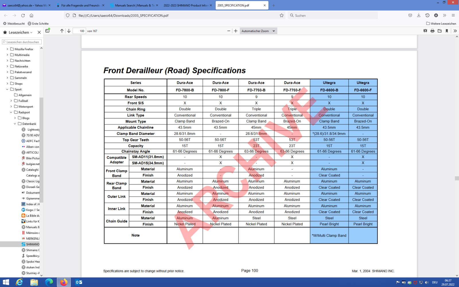

der FD 7403 Dura Ace Umwerfer ist m.W. nicht für 3-fach Kurbeln gebaut . die 3 in 7403 steht nicht für 3-fach Kurbeln , sondern für die 3. Serie der 740x Umwerfer. Siehe hier.
https://velobase.com/ViewComponent.aspx?ID=A0B26A54-6EEB-4D10-934C-F317D8042532&Enum=113&AbsPos=239
Du kannnst es versuchen , damit vorne 3-fach zu schalten . Aber ich denke , die Käfig-Bleche sind dafür zu eng/kurz gebaut . Nach dem Datenblatt hat der FD7403 nur eine Schaltkapazität von 15 Zähnen, z.B. 53-38 Z vorne.
Ein 3fach Ultegra Umwerfer hat z.B. dafür größere Käfigbleche .

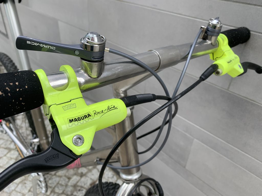

Das find ich auch nicht schlecht, Dura Ace Schalthebel auf dem Lenker,Foto habe ich aus dem MTB Forum
Da bräuchte ich ja nur einen Rennrad Rahmen mit Sockel,diese abflexen und auf den Lenker löten🤔Anhang anzeigen 1120194
naja , da muss wohl jemand gebohrt haben am Lenker für ein M5 Gewinde. Kann man machen , aber fahren würde ich damlt nicht . Bruchgefahr !
Das gibt´s auch in "sicher" , aber teurer als Schellenversion . z.. hier .
https://www.bricklanebikes.co.uk/via-downtube-shifter-handlebar-mount
oder mit Unterlegscheiben für Lenker-Durchmesser auch etwas preiswerter .
https://www.bricklanebikes.co.uk/via-downtube-shifter-mount
Die Adapter sind doch aufgelötet
ok , dann nehm ich "Bruchgefahr" zurück . Aber ein Stahllenker um zu löten , der muss doch sackschwer sein .
Meinst du das das bisserl Mehrgewicht an einem Rad mit Flachlenker irgendeine Bedeutung hat ?
Sooo viel schwerer sind Stahllenker nämlich gar nicht das das Rohr eine deutlich dünnere Wandstärke hat .

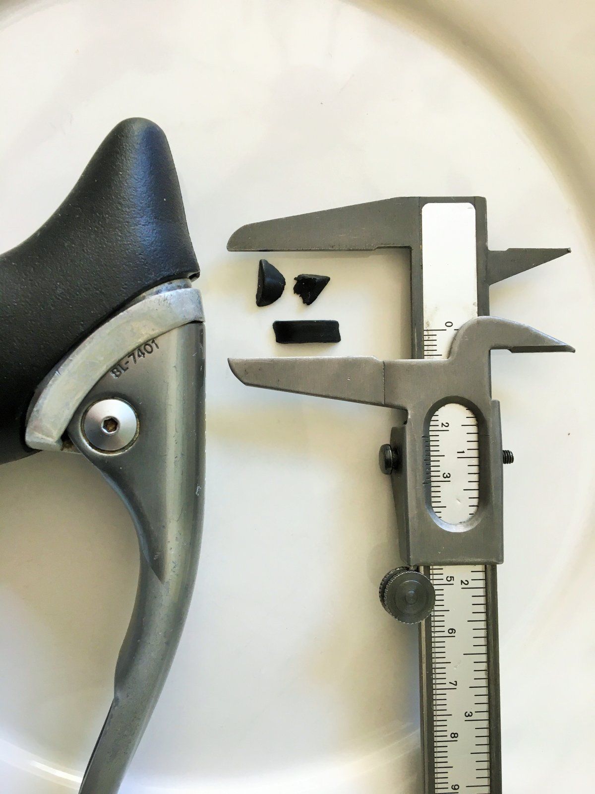

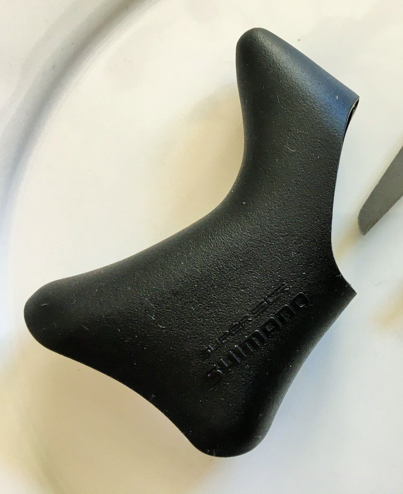

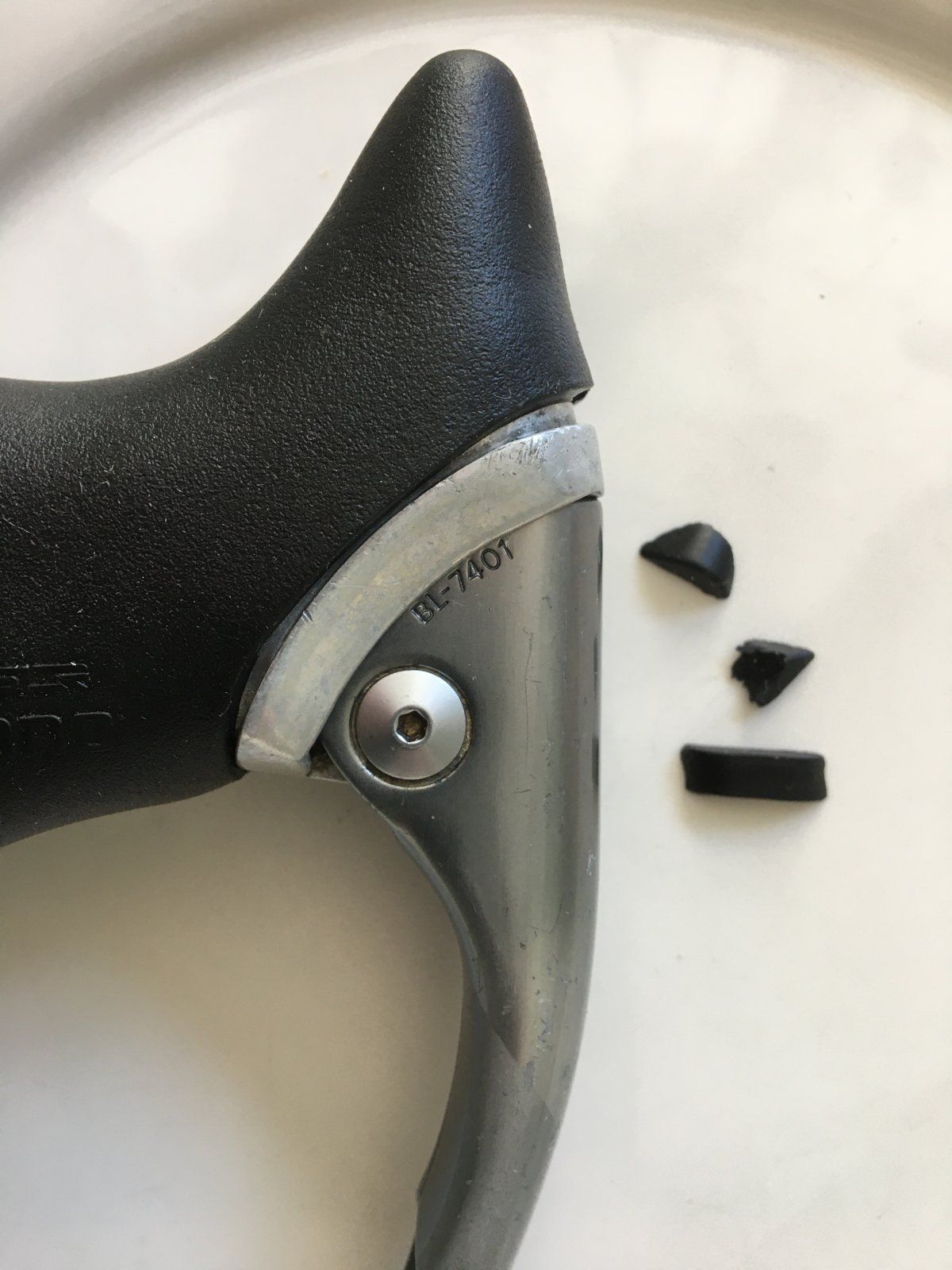

Ich habe nun bei Shimano ziemlich gut passende Griffgummis gefunden , die (fast) formschlüssig auf die Bremsgriffe Dura Ace Aero BL 7401 passen , Ich habe sie montiert und bin zufrieden , Es sind die noch im Versandhandel bestellbaren Grifffgummis für die 105er Bremsgriffe BL-1055 . ET-Nummer Y86C98100 .
Das im folg. Bild sind die alten Dura Ace Aero Bremsgriffe BL 7401 (einer von meinem Paar) mit den originalen , allerdings schon 40 Jahre alten abgegiffenen Dura Ace Gummigriffen. Die alten Gummis sind nicht mehr formschlüssig bei meinen Exemplaren . Oben sind die Gummis wie sichtbar schon sehr ausgeleiert und auch ein wenig klebrig.
Nun zum Ersatz. Das sind die neuen Griffgummis für die 105er Serie BL 1050 . Der Rundbogen im Ausschnitt oben rechts ist nicht zu 100 % gleich mit Dura Ace BL 7401.
Außerdem muss man innen drei kleine Gummistege mit einen scharfen Messer plan abschneiden. Das ist ganz easy . Hier im folg. Bild sichtbar die abgeschnittenen inneren Steg-Teilchen .
So sieht der "nackte" Dura Ace BL 7401 Bremsgriff R aus vor Montage des neuen Ersatzgummis . Das Kunststoffteil oben ist fixiert und wird nicht getauscht .
und so ist der BL 7401 fertig mit dem neuen Griffgummi . Ein ganz kleiner Spalt oben zwischen Alugriff und Gummi ist zu erkennen und auch die drei kleinen abgeschnittenen Gummistege von innen .
Ich bin zufrieden . Das neue Griffgummi sitzt fest und schlüssig auf den Dura Ace Bremsgriff . Ist OK !
Ps: zum Ab- und Aufziehen der Gummis empfehle ich Anfeuchten mit Reinigungsbenzin . Dann geht das Gummi leichter über den Alugriff und das Benzin ist nach 1-2 Minuten verdunstet . Danach sitzt das Gummi richtig fest wie gewünscht drauf .
