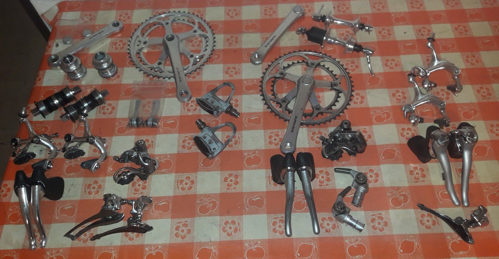

Ich habe heute Dura Ace geguckt.
Und jetzt habe ich einige Fragen.
1. Gibt es einen Unterschied zwischen den Kurbeln FC-7400 und FC-7402? Ich sehe keinen.

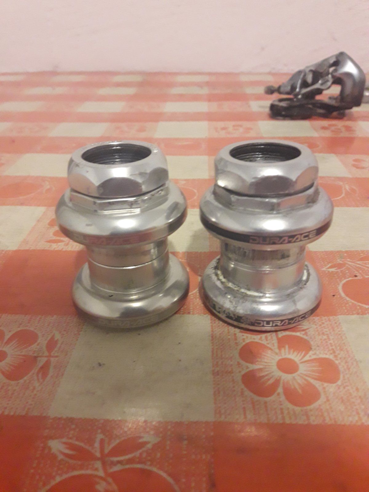

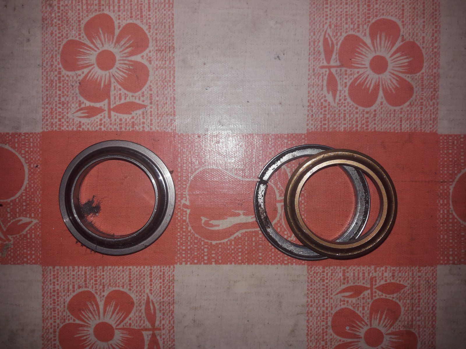

2. Ich habe hier zwei Steuersätze HS-7400 BC1 die unterschiedlich sind. Wie kann das sein?
Möglicherweise ist beim linken das Eloxat verblichen. Die Gabelkonen sind aber auch unterschiedlich.
Bei einem ist der Gabelkonus zweiteilige, wobei das Teil mit der Lagerfläche so bronze gefärbt ist. Das andere Teil ist wie eine silberne Blende, die unter den eigentlichen Lagerkonus gehört.

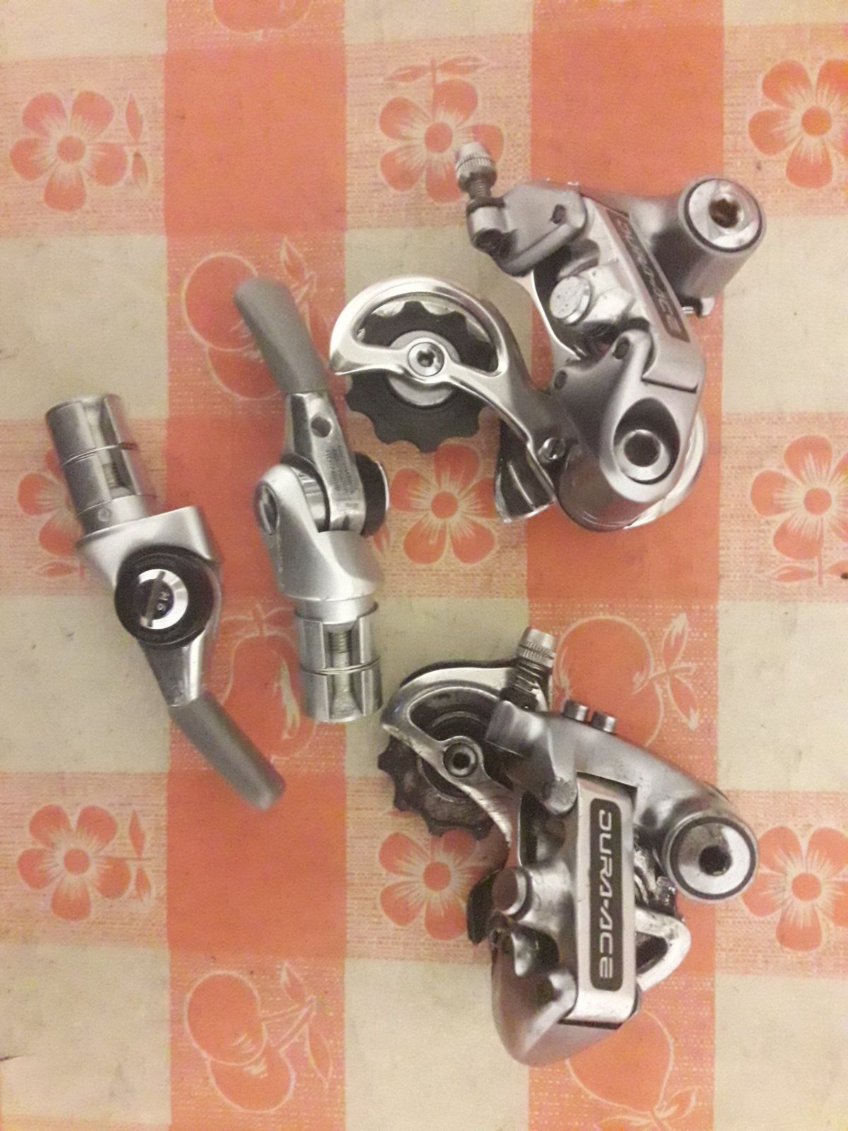

3. Gibt es ein RD-7401?
4. Das RD-7400 und das RD-7402 unterscheiden sich darin, dass das RD-7402 eine zusätzliche Stellschraube besitzt. Wofür ist die? Federspannung?
5. Die BS-77 Lenkerendenschalthebel sind mit dem RD-7402 kompatibel und schalten dann 8-fach. Funktioniert das auch mit dem RD-7400?
