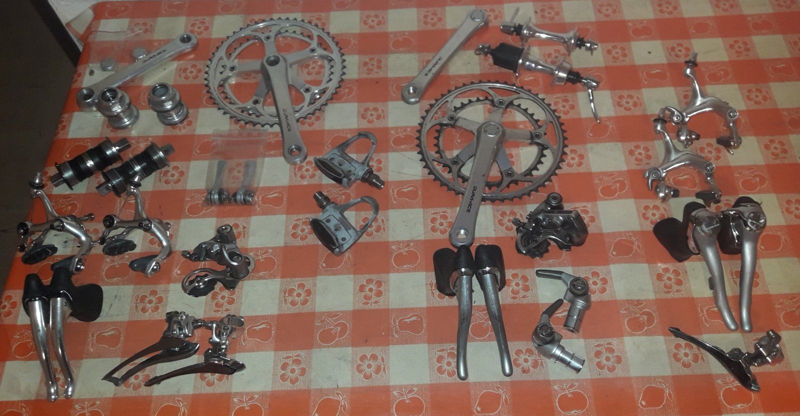

Ich habe heute Dura Ace geguckt.
Und jetzt habe ich einige Fragen.
1. Gibt es einen Unterschied zwischen den Kurbeln FC-7400 und FC-7402? Ich sehe keinen.

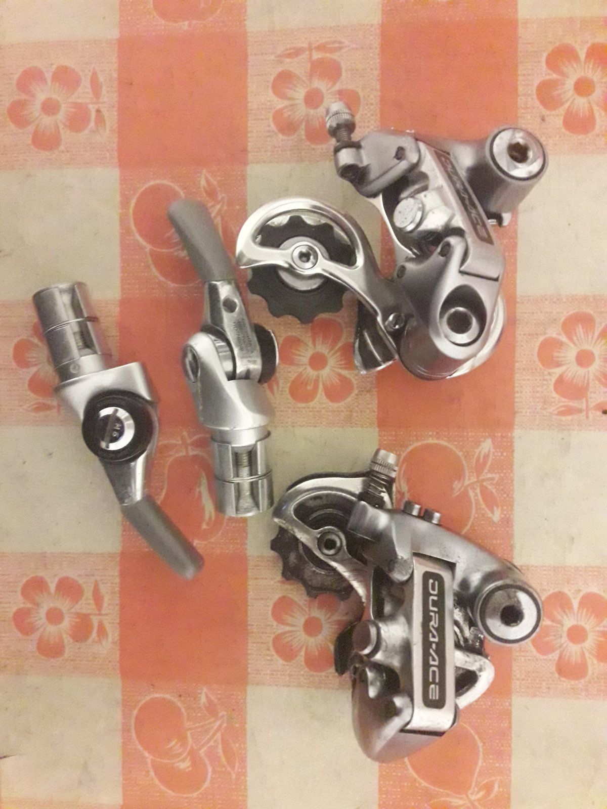

3. Gibt es ein RD-7401?
4. Das RD-7400 und das RD-7402 unterscheiden sich darin, dass das RD-7402 eine zusätzliche Stellschraube besitzt. Wofür ist die? Federspannung?
5. Die BS-77 Lenkerendenschalthebel sind mit dem RD-7402 kompatibel und schalten dann 8-fach. Funktioniert das auch mit dem RD-7400?m
RD-7400 schaltet auch 8f und mit ein bißchen Einstellmühe sogar 9f mit STI-7700.

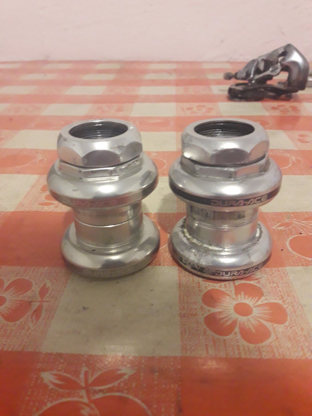

2. Ich habe hier zwei Steuersätze HS-7400 BC1 die unterschiedlich sind. Wie kann das sein?
Möglicherweise ist beim linken das Eloxat verblichen. Die Gabelkonen sind aber auch unterschiedlich.
Bei einem ist der Gabelkonus zweiteilige, wobei das Teil mit der Lagerfläche so bronze gefärbt ist. Das andere Teil ist wie eine silberne Blende, die unter den eigentlichen Lagerkonus gehört.
Meines Wissens gilt Folgendes:
RD-7400 6-fach
RD-7401 6-/7-fach
RD-7402 8-fach
RD-7400 6-fach
RD-7401 6-/7-fach
RD-7402 8-fach
Ein RD-7401 schaltet völlig problemlos 8s und das RD-7402 auch 7s.
Wenn das alles stimmt und alle Schaltwerke alles können, dann frage ich mich warum es drei Varianten bzw. zwei Weiterentwicklungen gibt.
Meiner Meinung nach war das nur Modellpflege. Da hat man eine neue Nummer vergeben, obwohl das technisch egal wäre.

Habe grad gelernt, dass bei der 7402 Kurbel die Arme etwas angefräst waren um 38er Kettenblätter zu fahren. Mit den 7400er Kurbeln waren 39er KB das Kleibste was ging.
Das RD-7402 hat eine Schraube mehr als das RD-7400. Waren also auch nicht ganz gleich.

Und das RD 7403 hat doch den komplett anderen unteren Gelenkkopf, oder?
Korrektur: Das 7402 ist gemeint, ich hatte das "Dritte" im Kopf. Aber es fängt ja mit Null an... :)
RD-7402 mit 7s Rahmenschalthebeln.

Beim Steuersatz hatten die frühen Exemplare einen Konus mit Titannitrid Beschichtung und zweiteilig. In den Katalogen steht das technisch nicht ganz richtig mit "Titan". Ich denke bei dem Rechten oben auf dem Bild ist der Konusträger gerissen, deswegen fällt es auseinander. Irgendwann hat Shimano die Beschichtung weggelassen und dann den Konus einteilig ausgeführt.

RD7402 mit 7s Rahmenschalthebeln funktioniert hier prima.
Sage ich ja. Nur, das bei dem Dingen einfach mal so das Schaltröllchen wegfliegt, weil sich die Schraube gelöst hat. Das, obwohl seit der Revision mit neuem Fett gut 3000km gefahren wurden. Wie passiert sowas?
Ab sofort kommt an alle Schaltröllchenschrauben ein Tropfen Schraubensicherung.
