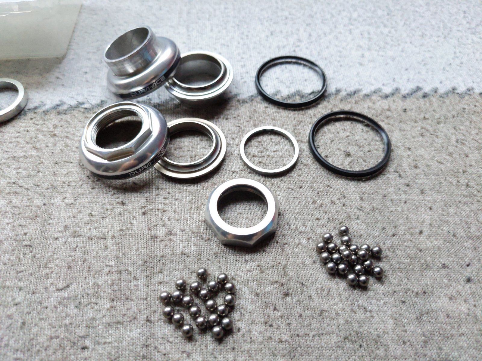

Morgen, ich brauche noch einmal Sachverstand und Erfahrung 😊😅
Habe diesen ziemlich schönen 7400er Dura Ace Steuersatz hier liegen und wundere mich gerade ob der lösen Kugeln.
Normalerweise kamen die doch nicht mit losen Kugeln sondern mit Kugelringen oder 🤔
So sollte die Montage aber doch trotzdem kein Problem darstellen?
Und ich komme auf insgesamt 42 Kugeln, also je 21 Stück oben/unten.
Käfige waren doch nur um Kugeln zu sparen da,in der Herstellung
Und Zeitersparnis bei Erstmontage
Je mehr Kugeln um so besser wegen der Last verteilung
Gib mal in meinen Shimano link in meiner Sig HP-7400 ein. 20 Kugeln je Käfig ist korrekt. Daher wundere ich mich, dass du lose gerade mal eine Kugel mehr hast. Es sollten möglichst viele Kugeln sein, ohne aber dass diese gegenseitig beim Montieren Druck aufbauen. Im Zweifel lieber eine Kugel zu wenig als zu viel nehmen.

Genau das war auch mein Gedanke, mehr Kugeln bessere Lastverteilung 👍🏻
Wenn du die Kugelkäfige siehst, dann kannst su sehen, dass auch ohne diesen nicht mehr Kugeln auf den Umfang passen.

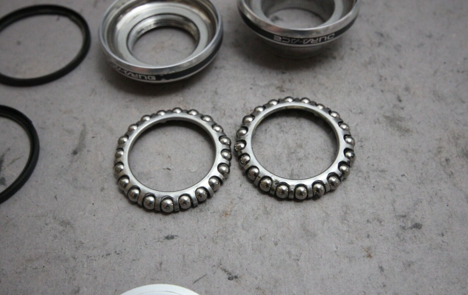

Ich kenne Käfige so, dass die Blechzungen des Käfigs die Kugeln seitlich auf Abstand halten; sich zwischen den Kugeln befinden. So sieht das auch hier im PDF aus. Wer kann ein real Foto beisteuern?

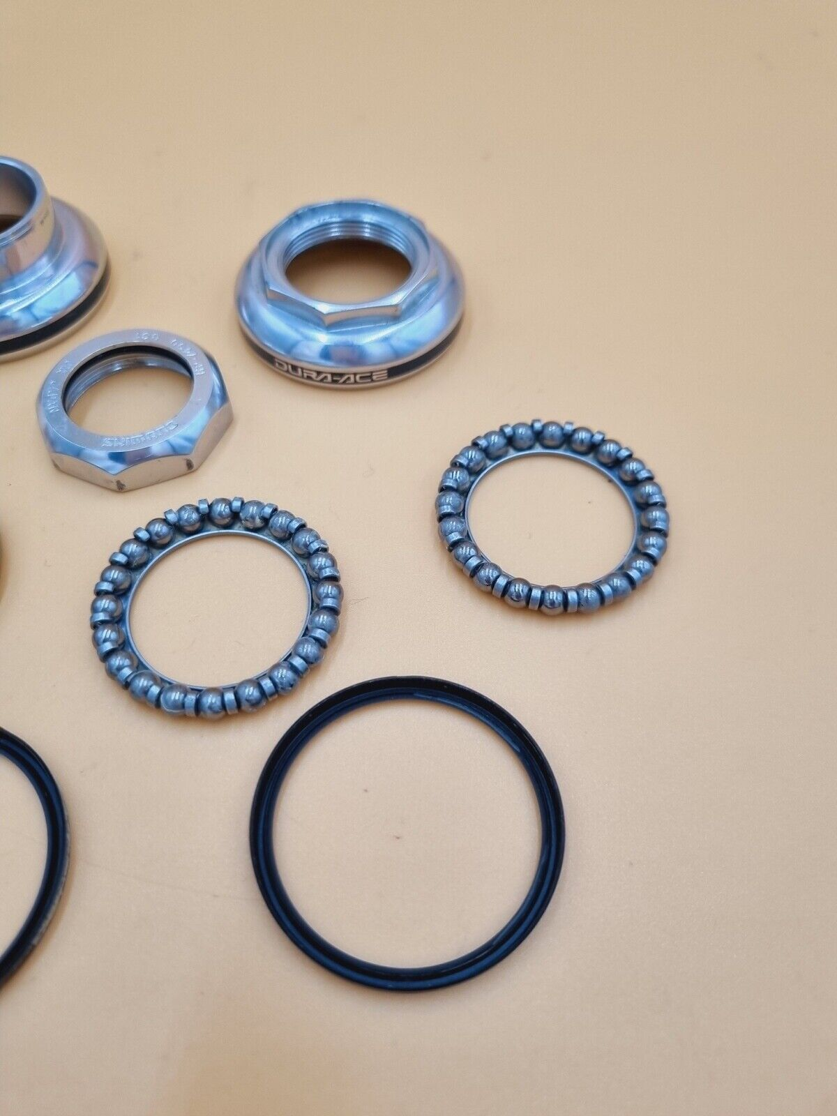

Von zwei unterschiedlichen Angeboten bei eBay geliehen, aber das sollte es sein?
Das sind vernünftigerweise fast vollkugelige Kugelringe-im Gegensatz zu einfachen Kugelringen mit dicken Blechstreifen als Abstandhalter für wenige Kugeln.
Für mich eindeutig, dass die 20 Kugeln zueinander auf kleinen Abstand gehalten werden. Vielleicht passen lose tatsächlich nur 21 Kugeln in das Lager, vielleicht auch 1 oder 2 mehr. Das kannst du ja oben oder unten mal probieren.
Ja so ist der Plan 👍🏻
Wollte nur eine kurze Rückmeldung haben ob ich komplett falsch liege 😅
Ich habe glaube ich noch nie diese Kugelkäfige verbaut , sondern immer lose die Kugeln einzeln mit Fett eingeklebt , ich hab es nicht so eilig bei der Montage und es passen dann i.d.R.mehr Kugeln rein (Tretlager + Steuersatz ) , Ausnahme sind die Campa Käfige im Tretlager , die fassen auch 11 Kugeln .
