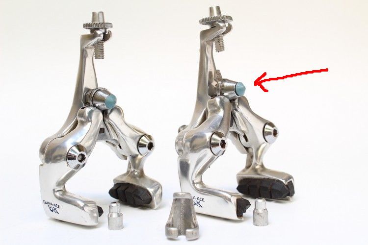

Anhang anzeigen 1342263Bekommt man diese blauen Schraubenkappen/Blindstopfen für die Bremsen der Dura Ace AX 7300 irgendwo?
Nein . Höchstens noch in den Grabbel-Kisten einiger (schon älterer) Dura Ace-Nerds . Und die geben sowas nicht für Geld und gute Worte aus der Hand.
Da hilft nur selbst „schnitzen „ und einkleben.
