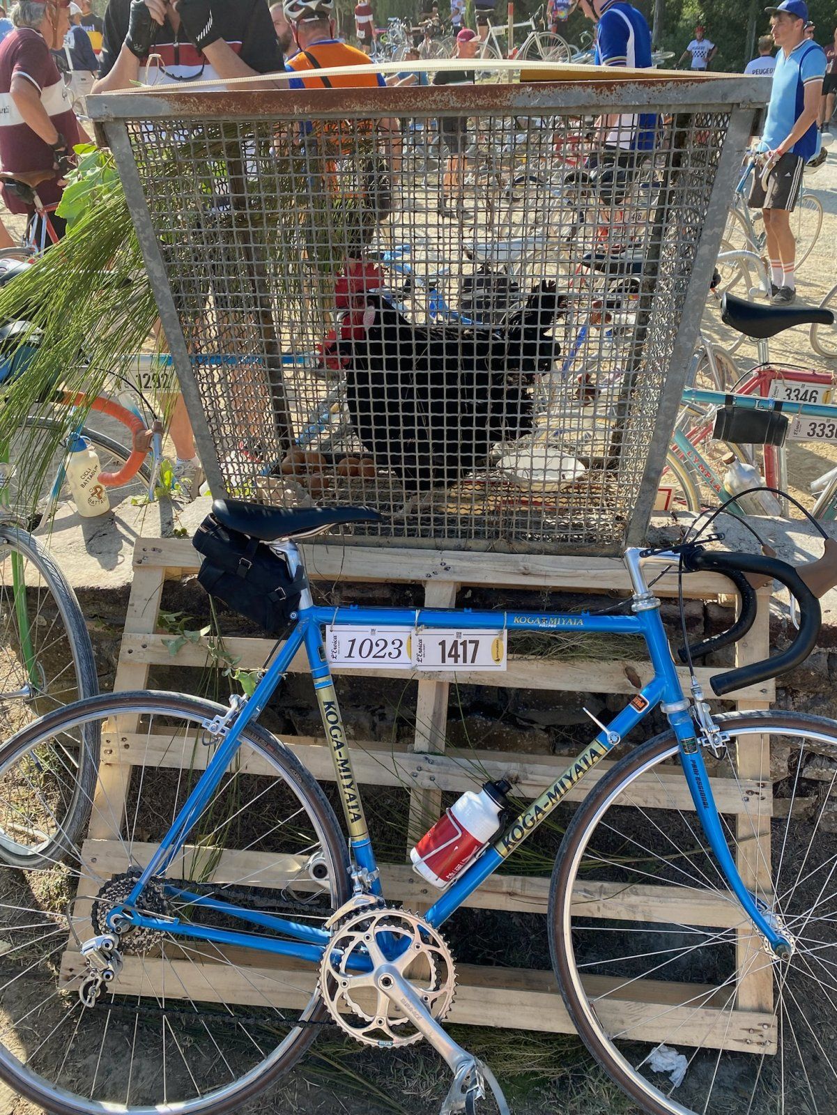

Bin am Sonntag die 106er Eroica mit meinem Koga FullPro aus 1981 (DuraAce 7200) gefahren. Übersetzung war vorne 52/38, hinten 13/30. War ok (die DA hat alles problemlos mitgemacht), etwas kürzer wäre allerdings an manchen Steigungen hilfreich für mich gewesen. Gibt es Erfahrungen, was ich noch tun kann und was die gute alte DuraAce schafft? Für Erfahrungen / kurze Berichte über erfolgreiche Umbauten wäre ich total dankbar.

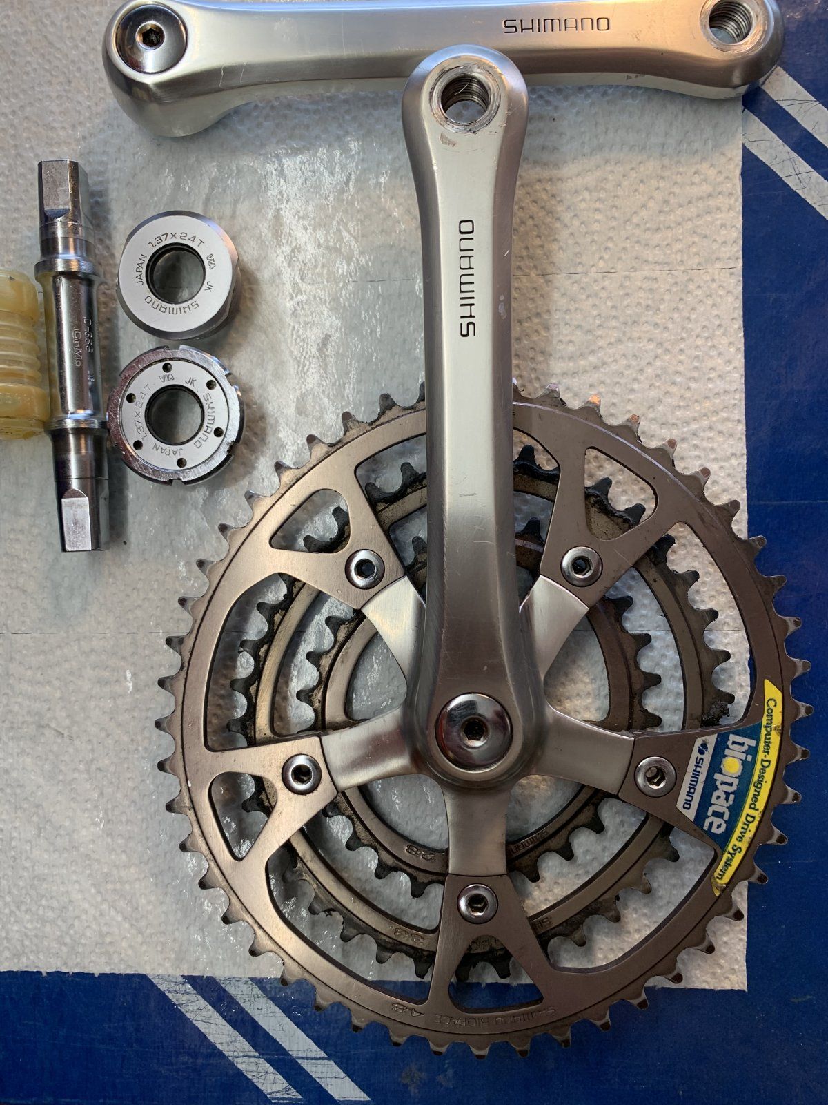

XT 730 wäre auch meine Empfehlung. Einfach das dritte Blatt weglassen und zweifach mit kürzerem Innenlager verbauen. Beim Nishiki passte 107mm gut. Andere Forenkollegen berichten von 103mm.
Das sollte man ausmessen oder ausprobieren. Hier mit TA Kettenblättern in 46/34.
Eine XT 730 wäre ja fein; danke! Da muss ich mal auf Suche gehen. Gibt es gute Bezugsquellen, oder ist eine Suche von Privat sinnvoller? Hinten bin ich mit 30 Zähnen ja wohl ausgereizt.....
Man könnte auch den Vorgänger FC-6206 (erste Deore XT-Kurbel bzw. Shimano 600EX Touring Kurbel) nehmen. Hat auch Lochkreis 110/74 mm. Ist allerdings deutlich seltener und benötigt um die 116 mm Wellenlänge bei 2-fach Verwendung:
89d1fa46-605b-4729-a424-b5ef96a02187-jpeg.1226948
Bei Deiner DA Kurbel gibt Shimano 107 mm Wellenlänge für BSA Tretlagergehäuse an. Das könnte schon mit einer FC-M730 passen. Ich hatte eine FC-M730 mit 103 mm plus zweckentfremdeten 1 mm Spacer (für einige Shimano 10-fach Kassetten) unter der rechten Lagerschale verbaut. Nur 103 mm war bei mir etwas zu kurz. Spacer sind eine Möglichkeit, die Kettenlinie noch fein einzustellen.
Ist noch die Frage, welche Kurbellänge Du bevorzugst. Die FC-6206 gibt es in 175 mm selten. Die FC-M730 m.E. eher häufiger mit 175 als mit 170 mm. Eine FC-M730 mit 170 mm hätte ich noch abzugeben. Ich bevorzuge 175 mm. Bei der Kurbel darauf achten, dass der 4kant und die Gewinde nicht beschädigt sind.

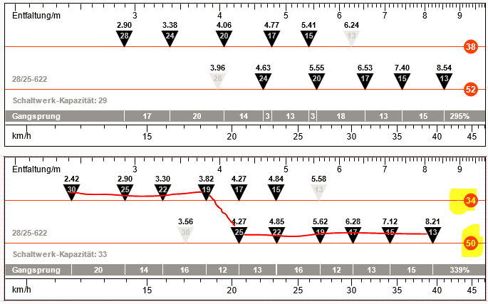

Ich fahre am Klassiker aktuell 50/34 und 13-30.
Ein 33er KB anstelle 34 wäre mir noch lieber. Ich fahre zum Schonen von Kette und Ritzel möglichst lange, also bis einschließlich 25 hinten, auf dem großen KB: ganz leichte Steigungen gehen damit auch, ggf. im Wiegetritt, was ich eh immer wieder zwischendurch gerne kurz zur Entlastung meines Gesäßes mache.
Ich muss allerdings beim KB-Wechsel hinten 2 Gänge gegenschalten, was dank Indexierung für mich aber kein Problem ist. Das 25er Ritzel für Shimano UG-Kassetten ist offensichlich nicht von Shimano, sondern von einem Fremdhersteller. Hatte ich auf einer Klassikerbörse gekauft. der Sprung von 25 auf 30 ist in dem Fall mit 20% schon das Rettungsritzel. ;)
http://www.ritzelrechner.de/?GR=DER...S&KB2=34,50&RZ2=13,15,17,19,22,25,30&UF2=2135-> bei TF = 80 1/min

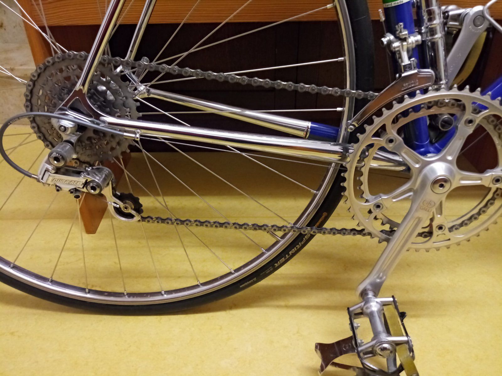

Würde ich genauso wie @Velo-Koma machen. Man muß einen 7fach 7400 allerdings suchen und dann die entsprechenden Ritzel finden - das sei gesagt. Es gibt noch hin und weider die MF Z 14 (geht schnell weg) für 6 fach und UG Ritzel. Was bei Sunrace gerade an 7fach angeboten wird weiß ich nicht, kenne nur 12- 28. Mit 38 - 28 kommt man unter 60 Jahren und ein wenig Training noch einige berge hoch. Soweit zur Lösung "Schraubkranz...".
Die hypothetischen Abstufungen mit 50x34 -also 16 Zähne - haben in der Praxis das Manko des schleifenden Umwerfers ab Ritzel 3 und der unpraktikablen Übergänge beim Schalten aufs kleine vordere Blatt. Das ist nicht zu ändern. Mit 46x34 vielleicht eher, aber das ist wieder ein anderer Ansatz.
