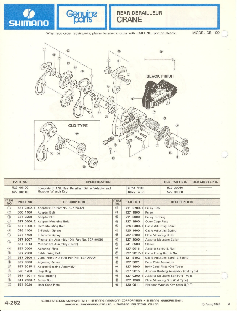

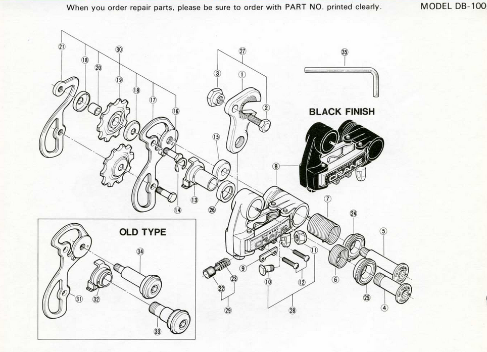

Gibt es irgendwo eine Anleitung wie man rin Crane Schaltwerk zerlegt und wartet?
Das hier habe ich auf die Schnelle gefunden:
(vielleicht hilft das ja)
(die Auflösung könnte etwas besser sein, ich weiß :rolleyes:)
Edit: Hier in einer klein wenig höheren Auflösung
Ja danke. Gibt es die Möglichkeit das Lager "old type" 33/32 zu Reparieren? Ist bei mir etwas ausgeschlagen. Dadurch stehen die Führungsrollen etwas schräg
Toll wo findet man sowas nur?
Die Zeichnung scheint fast für meine Schaltung zu passen.

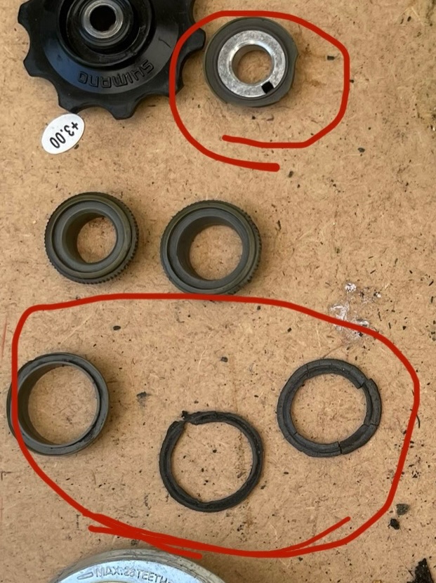

Gibt es für das Schaltwerk eine Bezeichnung oder Zeichnung?
Ich hatte zwar schon mal an einer anderen Stelle gefragt, aber noch einmal hier in die Runde:
Jemand eine Idee wo ich die „Dichtungen“ vielleicht her bekomme, ausser eine baugleiche Schaltung zu kaufen? Danke
Solche Dichtungen wirst du nicht einzeln finden. Andere Schaltwerke dieser Generation dürften diese auch haben. Die 600 ziemlich sicher, Altus vielleicht auch.

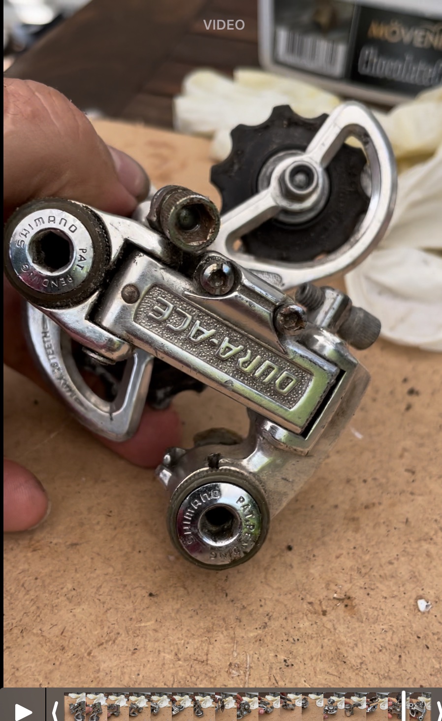

Suche noch eine Zeichnung Schaltwerk Dura-Ace EX 7200.Oder 7100?
Kann jemand helfen?
Danke
