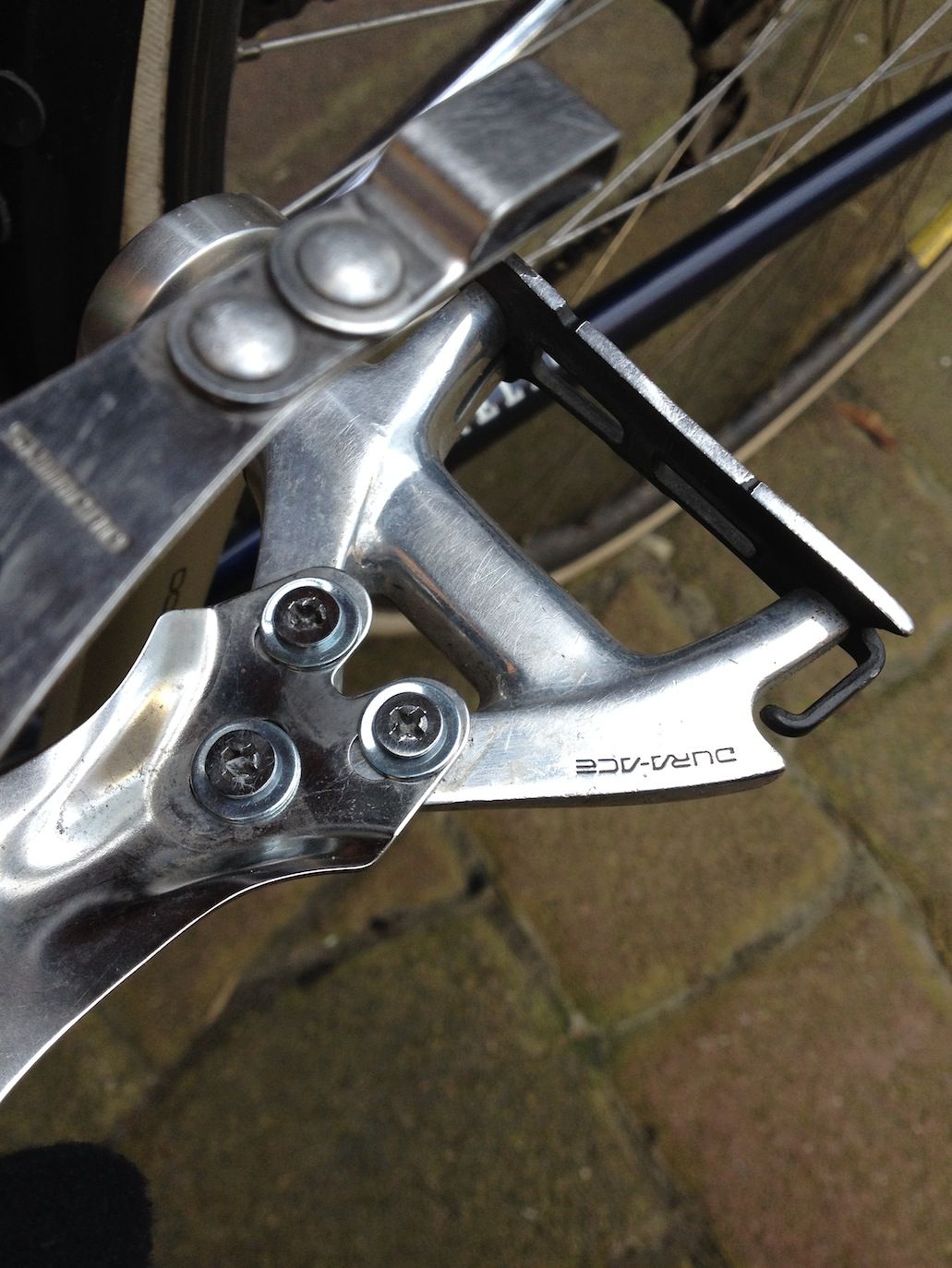

na ich dachte weil die nasen von den platten ja unter die nasen vorne im pedal greifen, dass man da schwierig rauskommt. und auch rein...
Könnte schon sein, ich fahre an allen Rädern moderne SPD-SL. Die Dura Ace Haken-Pedale liegen hier nur herum und die habe ich auch nur mit den Cleats gezeigt, da sich jemand über beschädigte Schuhe beschwert hat.
Re: Für alle Fragenden und Freunde der Dura Ace ...
ja klar. wenn man die pedale ohne *irgendwelche* platten fährt, macht einem die kannte hinten am pedal die schuhe kaputt. kenne ich auch noch von früher :)
Gibt es da noch andere Platten? Ich habe noch so längliche die eine Art Relief haben. Sind aber eher aus festem Gummi und nicht völlig starr wie die Plastikplatten. Keine Ahnung an welche Pedale die gehören.
die, welche ich von früher kenne hatten wie weiter oben gesagt 2 löcher und dazwischen so einen wulst, in dessen mitte eine spalte war. aus hartem plastikmaterial. die spalte wurde quasi über die hintere kante des pedals geschoben. so sahen sie in etwas aus:
damit ware sie schuhe seitlich fixiert gegen verdrehung, mit zug nach oben kam man aus dem pedal, wenn die riemen nicht zugezogen waren.
Bin die DA-7400 Pedale mit genau solchen Platten gefahren... hätte ich auch noch ein Paar von hier, die Pedale haben mich aber irgendwann genervt und sind verkauft.
