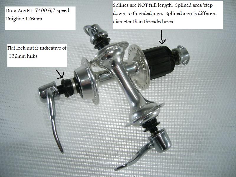

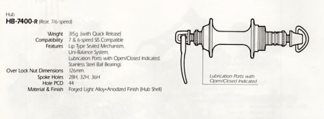

dann hast du aber nicht die 7400 sondern die 7403!
Die 7400 ist die Schraubkranzversion und für 6/7-fach geeignet.
FH 7400-Rear
Die FH 7401(6/7 UG), 7402 (7/8 UG) und 7403 (8 HG) haben hingegen einen Rotor.
Meinst Du die für die MF 7400 Schraubkränze? Das müsste die FH 7401 sein.

7400 Schraubkranz 126 mm Einbaumaß also 6/7 fach?
7401 6fach UG-Kassetten 126 mm?

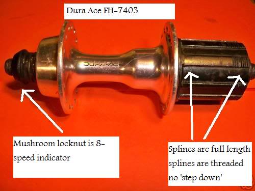

7402 8fach UG-Kassetten only 130 mm?
7403 8fach UG/HG Kassetten 130 mm?

Der 7fach Rotor war am 57er X4 dran. Das müsste 7401 oder 7402 sein. 7403 kann nicht sein, da sonst "SIS Integrated" draufstehen würde.
FH7400 und 7401 sind fast baugleich 126mm EB-UG-DA, nur ein 1mm Zwischenring auf der Achse wandert wg.7fach bei FH7401 nach rechts
FH7402 8-fach UG-DA hat einen längeren FL-Körper und 130-er EB-Maß
FH7403 hat 8f.UG+HG -tauglichkeit ab 12-er 1.Stufe bei 130mm
