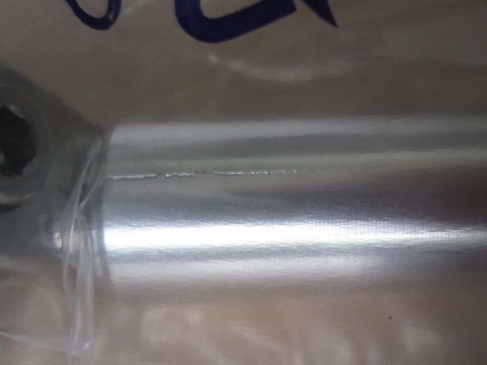

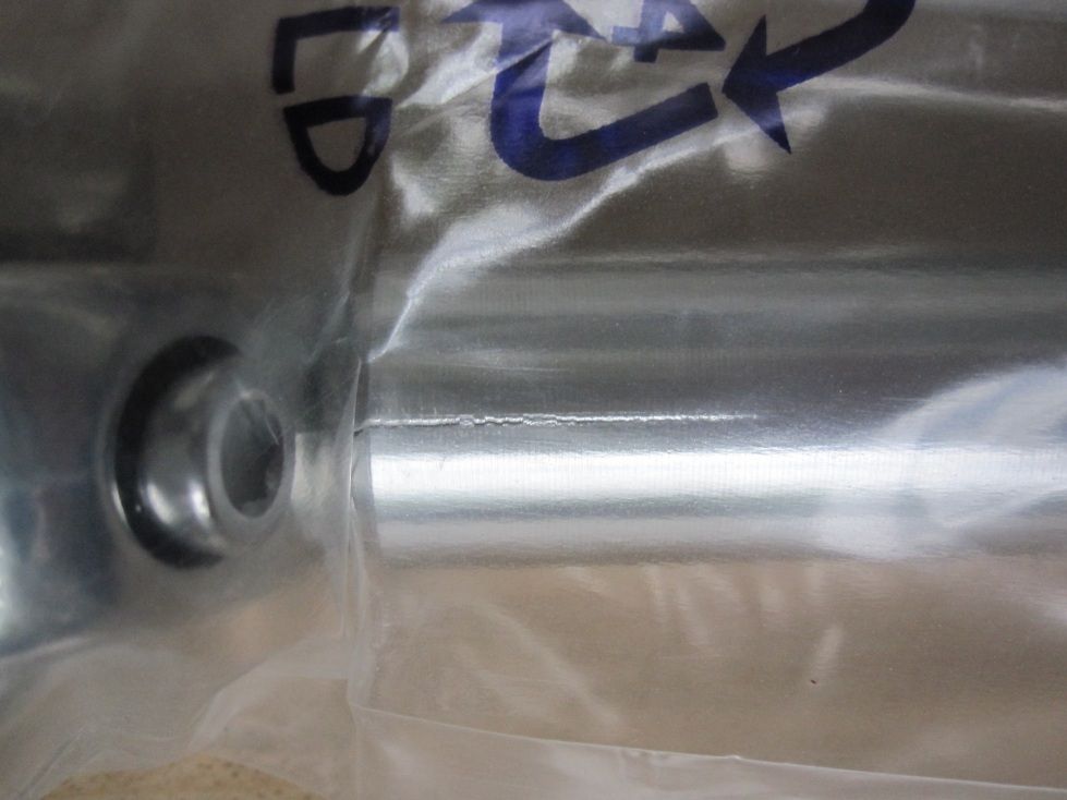

Paßt jetzt nicht ganz zum Thema Dura Ace, aber ich hatte gerade in dieser Woche wieder ein "Aha !"-Erlebnis mit einer Sattelstütze, eine Kalloy, NOS, dem Produktionsstempel nach vom Mai 1993, die mir schon in der Verpackung als defekt auffiel:
Der iBäh-Anbieter hat mir anstandslos und sofort Ersatz zugesandt; die gerissene Stütze wollte er nicht zurück, also habe ich mal "zerstörende Materialprüfung" :D betrieben:
Der Kopf war tatsächlich nur (mit reichlich Öl) in das Schaftrohr eingepresst (was ich ein bißchen erschreckend fand ...); die Ursache für den Riß habe ich nicht entdecken können, weder hatte der Stutzen eine Gußnaht an der Stelle, noch wirkte die Passung jetzt übertrieben knapp (so weit man das bei einem gerissenen "Passungspartner" überhaupt noch rekonstruieren kann).
Und die Moral von der Geschicht' ? Hm, ich denke, dass diese und ähnliche Konstruktionen eher nicht wirklich 'up to the job' sind, und dass man im Zweifelsfall mit geschmiedeten einteiligen Sattelstützen prinzipiell sicherer fährt, selbst, wenn da vereinzelt auch mal welche brechen. Gerade bei gebrauchten Sattelstützen weiß man ja nie, was die schon so erlebt haben ...
