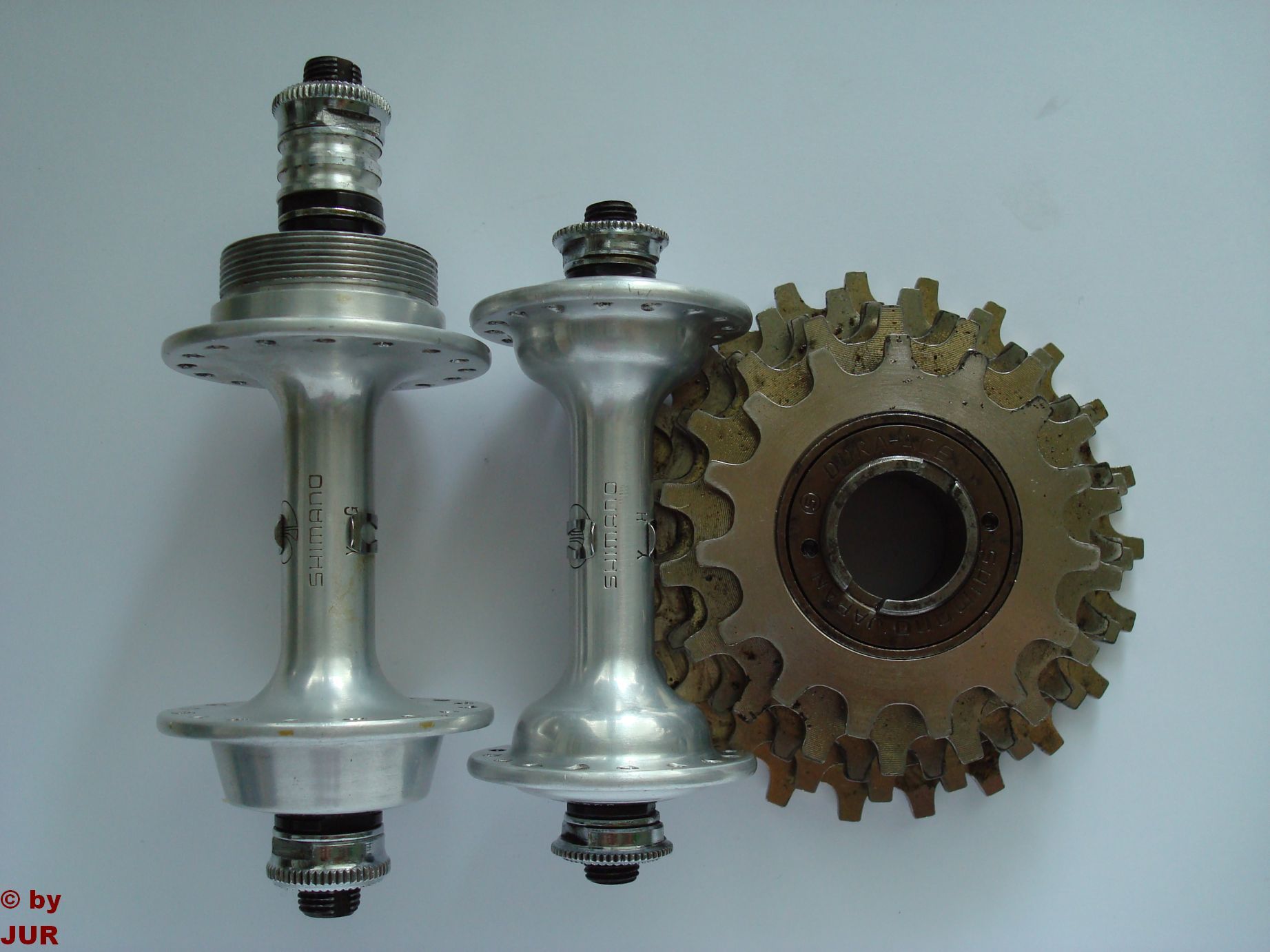

Erste Generation Dura-Ace Naben und 5-fach Schraubkranz.
YG, YH (1974), AH (1976). Es gab ab 1973 sowohl 5-Fach als auch 6-Fach Naben.
Geprägte Staubdeckel hatte Campa nicht.

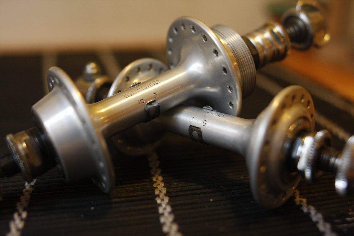

Ich habe hier solche DA Naben mit den Herstellungs Codes:
HR: O F und
VR: T 0 (die zweite Stelle ist eine 0 und kein O, was es für den Herstellungsmonat ohnehin nicht gab)

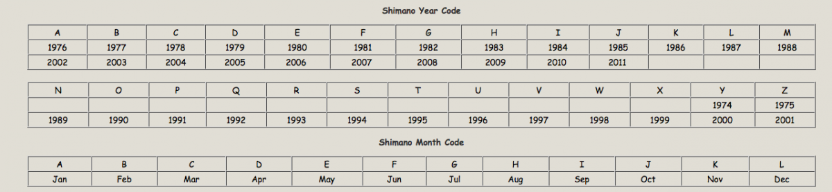

Die HR Nabe müsste, nach der offiziellen Datierungstabelle, von (Juni) 1990 oder 1964
und VR Nabe von 1995 oder 1969 sein?
Kann also eigentlich nicht sein, weil es diese Naben nur von 1973- 1981 (EDIT: Sogar bis '84 mit anderen QRs) gab und der Monat "0" bei der VR Nabe auch nicht existiert.
Vielleicht waren die Bezeichnungen ja im ersten Produktionsjahr (1973) abweichend?
Fällt dazu jemanden was ein?
Genau, diese Codierung ist erst 1976 eingeführt worden, nachträgliche Zuordnung von Komponenten aus früheren Baujahren sind also anhand dieser Tabelle nicht möglich.
Die Tabelle geht davon aus, dass es schon vorher eine Codierung gab: 1974=Y, 1975=Z.
Es wird also davon ausgegangen, dass die Datierung 1950 bei A angefangen und 1975 bei Z geendet hat.
Und dann eben wieder von vorne.
1951 hat Shimano iron works Shimano bicycle company geschluckt und den aktuellen Firmennamen angenommen, das würde also in etwa passen.
Die oben von JUR gezeigten Naben wären ein gutes Beispiel, man müsste sich aber mal ein paar prae 1974er Shimano Teile ansehen und prüfen, ob die entsprechend datiert sind.
Meine DA Naben fallen jedenfalls aus dem Rahmen oder sind der Gegenbeweis für die o.g. Theorie?
Ich hatte mal DA-Bremsen aus der 1. Generation. Die waren nur mit einem Buchstaben codiert. Da es diese Teile ab 1973 gab, ist von einem Baujahr vor 1976 auszugehen.
Das stimmt aber die Naben von JUR sind mit Y G und Y H gekennzeichnet und wären demnach im Sommer 1974 hergestellt worden.
Ich kann mir nicht vorstellen, dass die Kennzeichnung Zufall war und würde vermuten, dass diese DA Naben zumindest ab 1974 entsprechend der Tabelle datiert sind.
