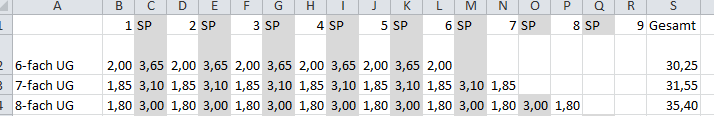

Kann mir jemand mit 7-fach Spacern (3,1mm), wie auf dem Foto zu sehen ist, aushelfen? Eine Dura Ace UG Kassette 7-fach (ab 13 Z.) geht auch.
Ich werde die FH-7400 als 7-fach fahren, also entfällt die Bastelei auf 8-fach.
