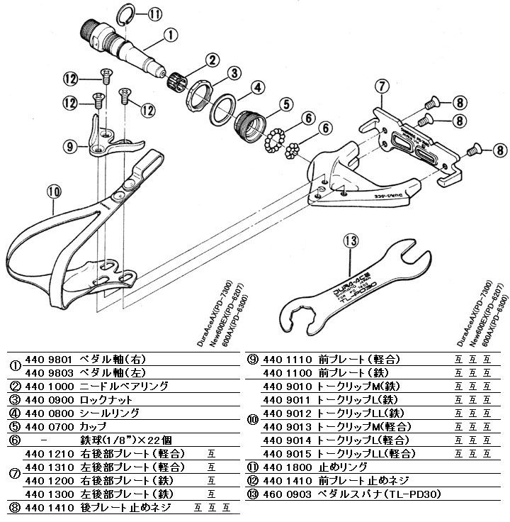

ich muss ein PD-7401 (die alten Look-Pedale) zerlegen.
Wie sind die Gewinde der Lagerpatronen im Pedalkörper? Linksgewinde beide Seiten? Ich habe im Netz keine Explosionszeichnung oder Anleitung gefunden.
Würde ungern an den nosigen-Pedalen rumfuhrwerken, um's rauszufinden....
PD-7401 und PD-7400 haben das gleiche Innenleben, daher kannst du dich an diesem Sprengbild orientieren:

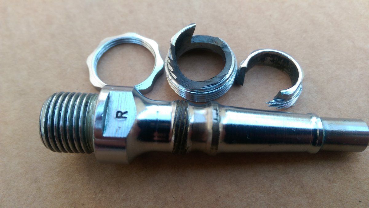

Du solltes beim kontern nicht zu viel Kraft aufwenden, sonst passiert sowas:

Um deine Frage zu beantworten: Beide seiten Rechtsgewinde. Fang aber mit LINKS an, da hätte ich noch die passende Lagerschale :bier:
Hey,
danke für die ausführliche Beschreibung - besonders die Sache mit den Rechtsgewinden. Die Sprengzeichnung lässt auch keinen anderen Schluss zu: Beide Seiten mit Position 3 und 5. Gäbe es Links/Rechtsgewinde, müsste es zwei unterschiedliche 3 und 5 geben.

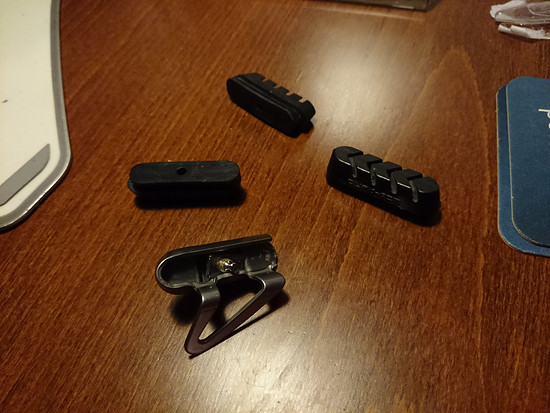

Ich mache gerade meinen Klassiker mit der 7400er für die Saison fertig, dafür bräuchte ich unbedingt neue Bremsklötze für die kurzen 7400er Bremsschuhe. Leider habe bisher nichts kompatibles finden könnnen. Auch ein älterer Beitrag aus diesem Thread nicht, da ich die Dinger nirgends finden kann: http://www.rennrad-news.de/forum/threads/für-alle-fragende-und-freunde-der-duraace.118913/page-10#post-2848218
Hat jemand ein passendes Angebot oder Hersteller+Teilspezifikation an der Hand? Wie gesagt, für die 7400er (kurzer Bremsschuh) mit rückseitigem, mittigem Loch. Da wäre ich sehr sehr dankbar! :bier:

Neu gibt's m.W. nur die langen, die du dann selbst kürzen müsstest. Das wären dann genau die, die in dem verlinkten Beitrag genannt sind. Oder wahlweise original Campagnolo.
Die Bezeichnungen von koolstop findest du auf deren Seite (Achtung, die Bezeichnungen sind auf der EU- und US- Seite unterschiedlich, verschiedene Shops nutzen mal die eine, mal die andere), ich habe vor einer Weile die roten bei radhammer bestellt.
Für swissstop oder Campa müsste ich auch erstmal suchen, aber auch hier sollten die jeweiligen Seiten der Hersteller Auskunft geben.
Danke für die Antwort. Ich habe bereits die SwissStop 9f Campa hier (SwissStop "RACE"). Die sind (wie du geschrieben hast) zu lang, aber auch ohne Loch auf der Rückseite. Als Konsequenz drückt man das Pad beim fixieren mit der Schraube am Bremsschuh wieder raus. Soll man da selbst ein Loch bohren? Gibt es keine bessere Alternative, außer dass man moderne Pads inkl. Bremsschuhe kauft? Letztere Option sieht leider mistig aus an der schicken 7400er ... Ich würde gerne die sexy original Schuhe behalten.

Keine Ahnung, ob die Modolo passen würden. Optisch unauffällig wären die Profile50 Bremsschuhe der 7402 / 7403, passende Beläge Hast du ja schon da.
Wie sehen die Bremsschuhe denn von innen aus? Ich kenne nur die langen Schuhe und dort kann die Schraube den Belag nur rausdrücken, wenn man keinen Bremsarm zwischen Schraube und Schuh hat, sprich sie ist ausreichend kurz.

Modernen Pads fehlt es an der nötigen Bauhöhe
