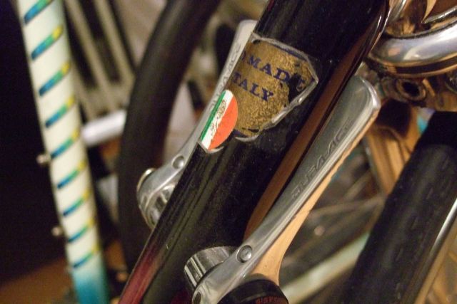

Schleif die einfach ein Stück weg; die Schraube reicht normalerweise weit genug in den Schuh rein.
Re: Für alle Fragenden und Freunde der Dura Ace ...
Das halte ich für keine gute Idee:
Damit der Bremsschuh tiefer kommt, muß ja nicht nur der Durchmesser des Gewindebolzens reduziert werden.
Auch das Innengewinde am Bremsschuh muß teilweise entfernt werden.
Das geht zu Lasten der Stabilität (Scherkräfte beim Bremsen !). Dabei ist es egal, wie weit der Bolzen ins Gewinde reicht.
Die viel bessere Methode ist, am Langloch des Bremsschenkels mittels Schlüsselfeile 1 mm abzutragen.
Der Bremsschuh wird ja nicht nur über die Gewindebüchse gehalten, die in das Langloch hineinreicht.
Die Schraube geht noch etwas in den Bremsschuh hinein. Dahingehend halte ich das - zumindest für die hintere Bremse - für unbedenklich.
Das Ausfeilen des Langlochs würde ich auch vorziehen, wer aber wenig Übung und Geschick hat, läuft Gefahr, die Bremse optisch zu versaubeuteln :)

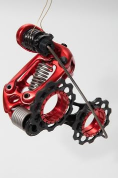

DuraAce RD-7800 (glaube ich zumindest) :o :o :o
Das ist recht gut geworden, aber hat auch einen Heidenaufwand gekostet. Titanfedern, CFK-Käfig samt Rollen, mal abgesehen von der ganzen Arbeit der Zerspanung.
Wie laufen die Schaltrollen? Wie ist der Seitenhalt, zumindest der oberen?
Ich fand's einfach abgefahr'n, was manche aus so 'nem schnöden DuraAce-Schaltwerk kreieren. Ob's was taugt zum Fahren? Keine Ahnung. Jedenfalls ist's ziemlich leicht: 64g :o
