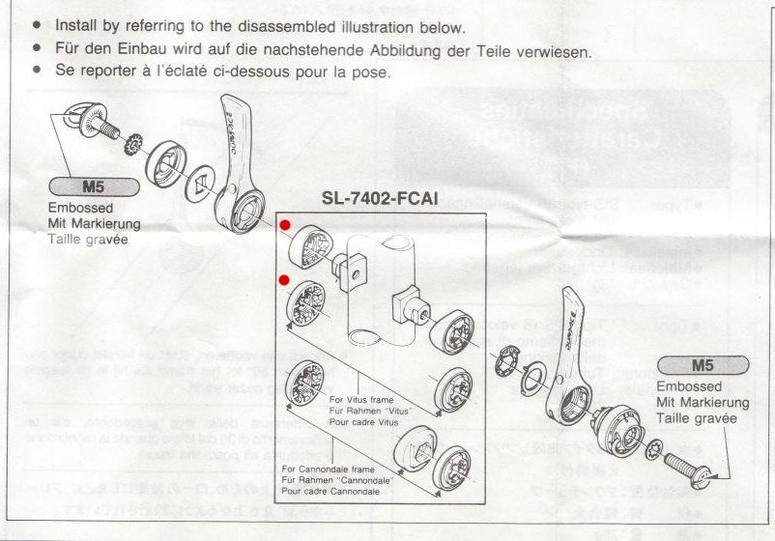

Es scheint, als habe es sone und solche gegeben, oder wie erklärst du dir das "30° Offset Front Lever" in der Beschreibung der SL-7402-FCAI im '93er Katalog?
siehe: http://www.tearsforgears.com/2009/10/1993-shimano-catalog.html
Vermutlich wurde das irgendwann mitten in der Serie umgestellt. Vielleicht auch spät, sodass die meisten noch "normal" sind und bislang kein erigierter den Weg zu dir gefunden hat. Wenn mir dafür der Weg nicht zu weit wäre, würde ich ja mal bei dir vorbeifahren und dich bitten, meinen Hebel parallel zum Unterrohr anzubauen...
Nachtrag: Meine Vermutung war falsch, hier stehen sie - ein paar Jahre früher - alle nebeneinander, und schon hier steht was von "30° Off-Set of Lever Stopper", für das ich keine andere Erklärung habe - aber nur beim 8-fach-Hebel, 6- und 7-fach sind nicht betroffen. Trotzdem scheint es ja auch parallel am Unterrohr anliegende 8-fach-Hebel zu geben. Ach, es könnte alles so einfach sein...

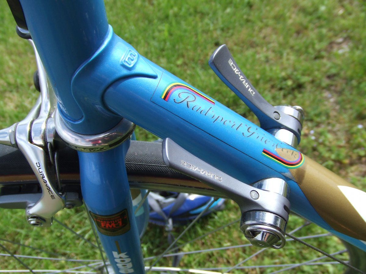

An meinen Stadtgurken ist der linke Hebel immer parallel zum Unterrohr schaltbar.
Ich habe keine Ahnung, wie ihr das anders hinkriegt.
Anhang anzeigen 341082 Anhang anzeigen 341083
Die auf deinem Bild sind aber 7 fach, die kann man parallel zum Unterrohr montieren

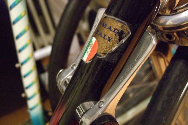

SL7402 links sind mit 30°
SL7401 parallel zum Unterrohr,beide sind grau lackiert.
SL7400 sind poliert,ebenfalls parallel zum Unterrohr.
Genauso ist es bei meinen gewesen:
1x 7400
2x 7401
1x 7402
Habe es mehrfach probiert und mir den Kopf zerbrochen. Immer wieder die älteren auseinander genommen, irgendwann aufgegeben. Nächstes mal schaue ich mir 'ne Anleitung an:crash:

Linker SL7402: Zwei sind an Koga Miyata FullPro bzw. Pro im Einsatz, einer parallel (siehe Bild), der andere aber mit 30° Neigung. Warum, wieso? Keine Ahnung, Hauptsache es funzt!
Kann es sein, dass die Stellung - parallel oder 30° - nicht vom Hebel selbst, sondern von den Adaptern, also den Zwischenscheiben abhängt? Die sind ja austauschbar. Das könnte erklären, weshalb es solche und solche gibt...

Nein, es kommt schon von den Hebeln. Die Aussparung für die Nase vom Adapter ist an einer anderen Stelle.
Die Montage ist auch eine andere, von links betrachtet setzt man den Hebel nicht parallel zum Unterrohr, sondern leicht nach links unten zeigend auf den Adapter auf (geht gar nicht anders wegen eben dieser Aussparung), schraubt die Schraube einigermaßen fest und dreht anschließend den Hebel gegen den Uhrzeigersinn bis Anschlag. Das scheint eine innenliegende Feder zu spannen, deren Zurückfedern man durch feinfühlige Justage der Befestigungsschraube verhindert.
Das Ergebnis ist ein ähnliches wie bei den Simplex Retrofriction: die Handkraft beim Schalten auf das größere Blatt ist deutlich reduziert, weil einen die Federkraft beim Spannen des Schaltzugs unterstützt.
Genauso ist das. Das haste prima erklärt! Aber wer liest schon Montageanleitungen?

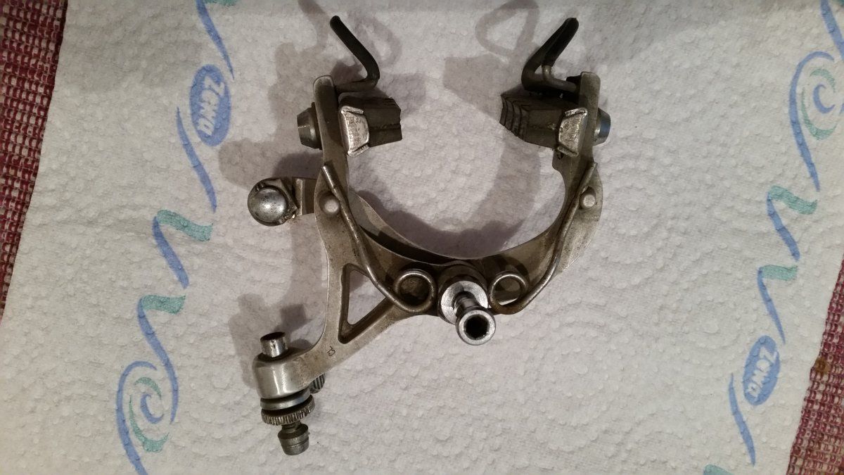

Hallo Gemeinde,
leider bin ich in der Materie Rennrad eher unbedarft, daher meine Frage:
Wie bekomme ich denn dieses Ding auseinander ohne es zu zerstören?
Ist glaube ich eine 7210.
Über eine Explosionszeichnung würde ich mich sehr freuen.
Gruß, Jörg
Muss sie denn zwingend auseinander genommen werden? Eigentlich läßt die sich doch auch montiert ganz gut überarbeiten.
