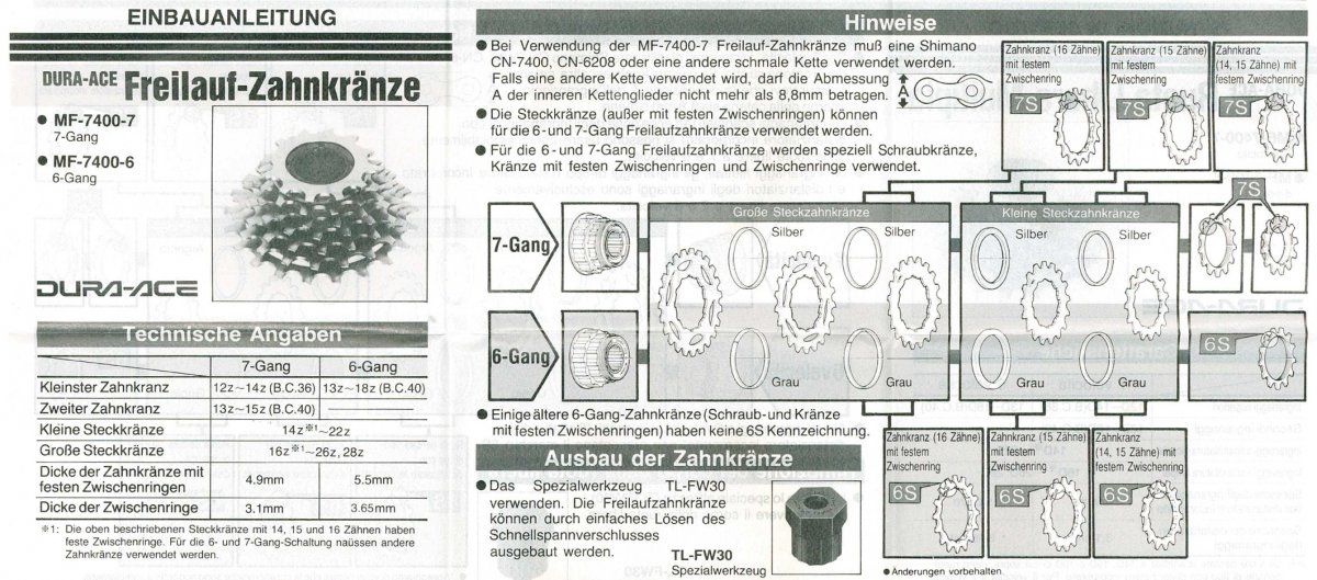

Kann ich 7401 7 Speed Schalthebel kombinieren mit einer 6 fach UG Kassette und 7400 (6f) bzw. 7402 (8f) Schaltwerk
sprich kann ich damit auch 6 fach schalten indiziert oder muss ich die Kassette umspacern und 7 Ritzel verbauen (wenn machbar)

Die Abstände der Ritzel sind unterschiedlich:
mf-7400-zahnkranz-jpg.406000
Trotzdem wird es wahrscheinlich funktionieren wenn Du das SW perfekt auf einem der mittleren Ritzel einstellst. Dann ist die Abweichung bis zum Rand so gering das kaum Probleme zu erwarten sind.
ABER:
Sicher ist das nicht.
Je nach Kette und Ritzelzustand kann es sein das Du Dir den Wolf einstellst und es nie richtig passt.
ICH würde es nicht mehr versuchen.
Das 7400'er SW kannst DU von 6 bis 8 fach problemlos verwenden.
Ist immer die gleiche Geo.
ABER:
