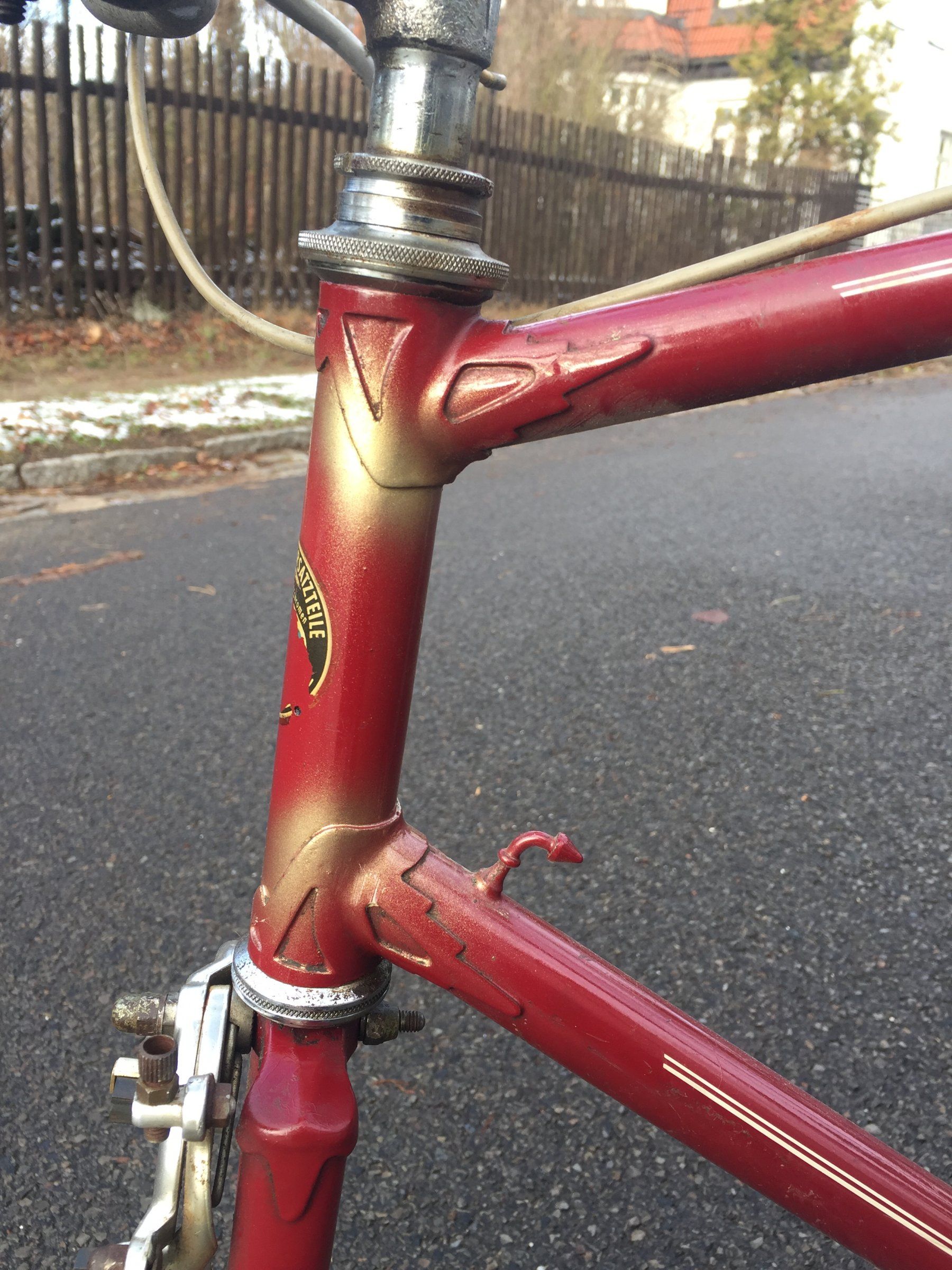

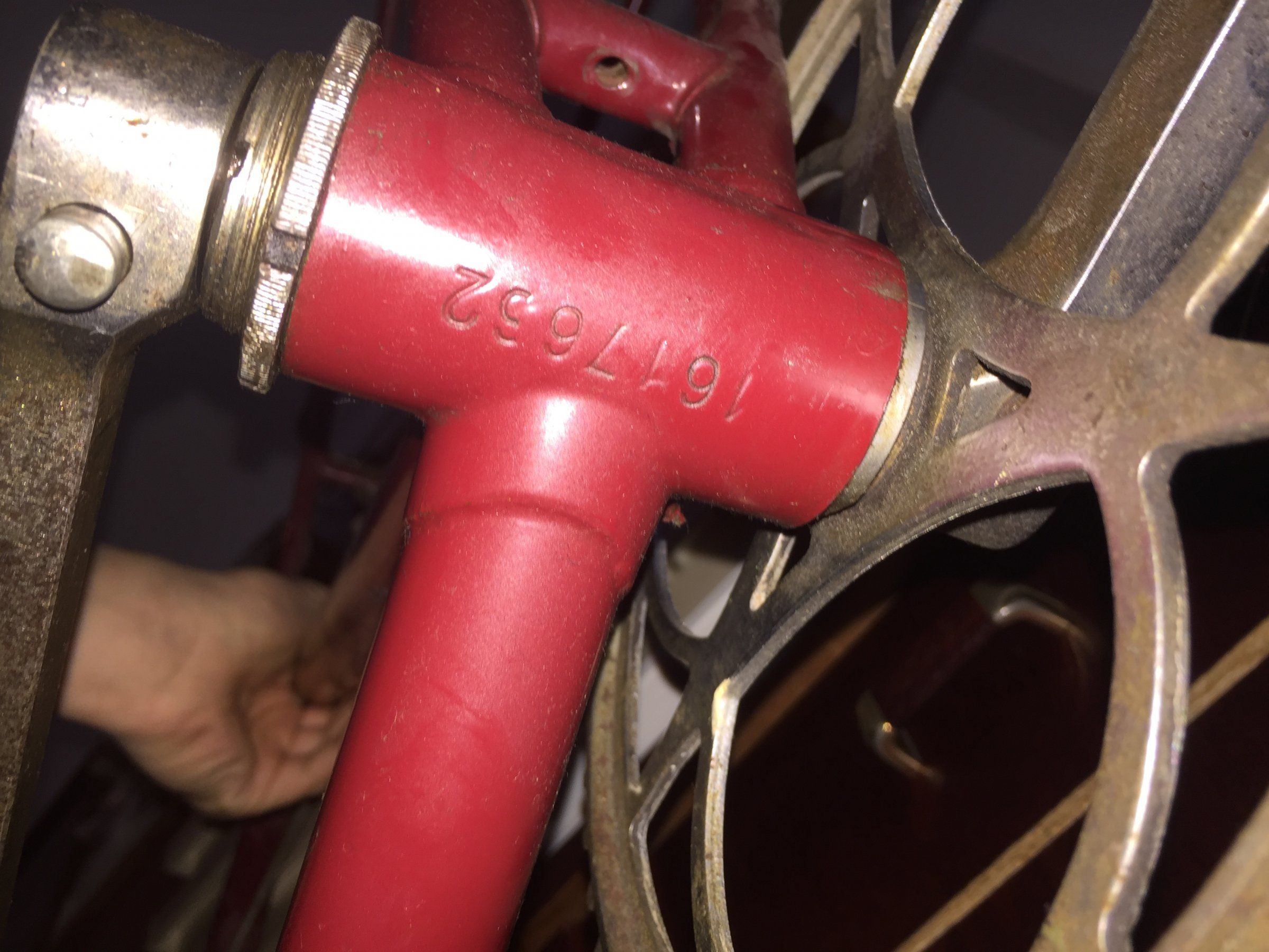

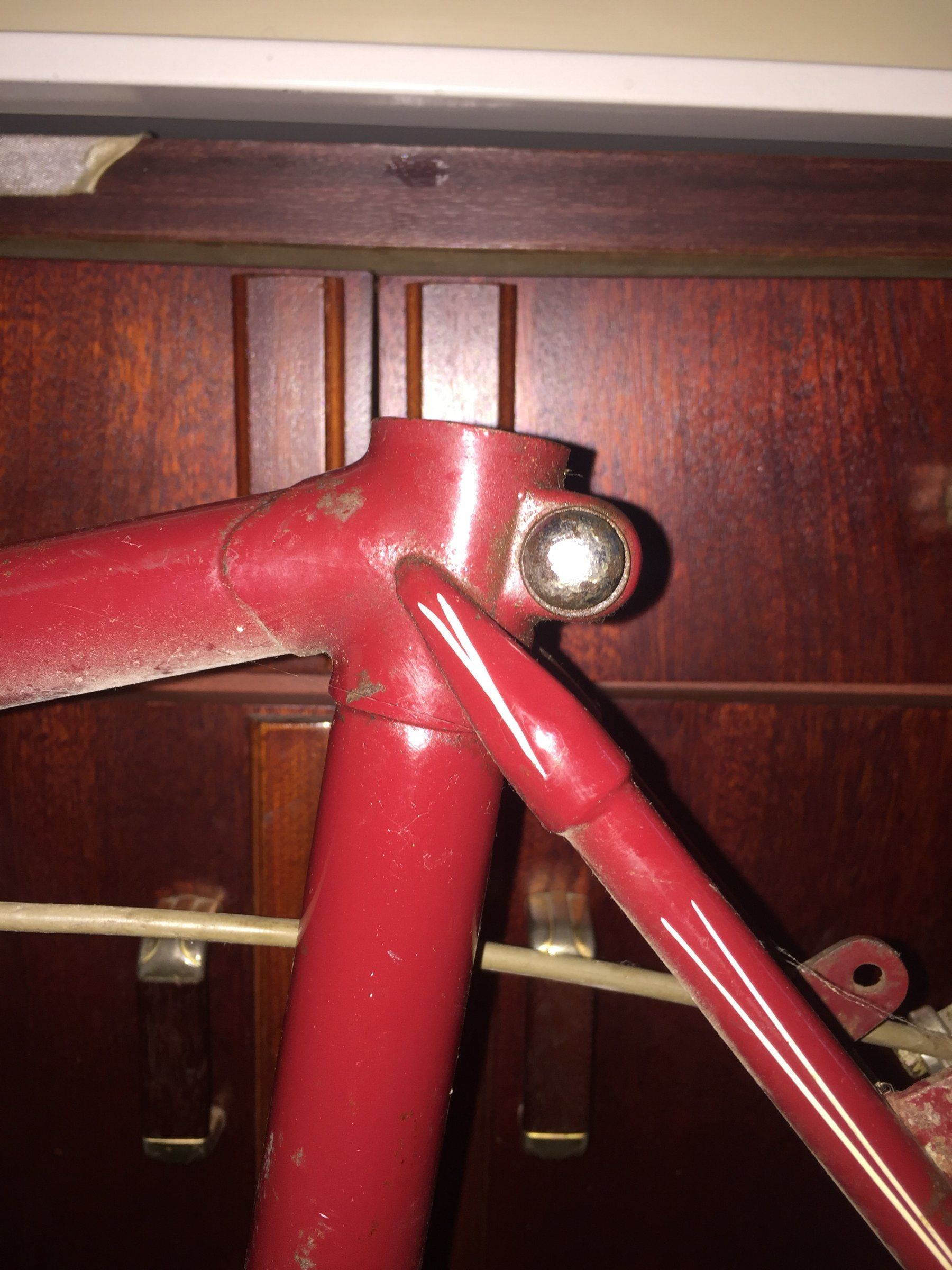

Unterm Lager ist die Nummer! Ganz schön hoch, und erinnert rein von der Zahl an alteingesessene Betriebe aus Bielefeld. :D
Besonders finde ich die Muffenfenster und die Strebenanlegung.

Hab ja schon ein wenig angekündigt, dass gestern ein wenig was reingekommen ist. :D:D Viel Berlin aufjedenfall und da kommen auch ein paar Fragen auf.
Hier ist ein Rad aus den 40-50ern was etwas schwerer ist aufgrund der vielen unnötigen Einzelteilen. Die Muffen sind sehr schick und auch die Gabel wirkt auch mich sehr filigran. Es gibt noch einen Öler und die Anbauteile wurden mal mit ostdeutschen Teilen gepimpt (Rasant). Weis da jemand mehr? :) Finde den Lackzustand noch hervorragend und auch die Kombination aus Rot/Gold!

Glückwunsch zu dem Fang.
Gabelkopf und Strebenanlegung erinnern an Bauer, die Muffen an Vorkrieg oder ganz frühes Nachkrieg.

das Rasant und Co Geraffel aus der Zone kannste dran lassen. "Originaler" wirds nicht! Schöner Rahmen :daumen:

Fahrrad Linke hat da ja auch einen eigenen Beitrag. Jetzt bin ich nur verwirrt, wohin ich den beitrag schieben soll..Bauer, DDR-Räder? :cool: Zum Glück habe ich noch den passenden Renaksatz für das Rad mitgenommen und damit lichte ich das Rad noch mal ab, dann sieht man ein wenig mehr. Nach der Bauerrahmennummer im Verzeichnis vom www.fahrradsammler.de wäre es aus 1952....aber eher ein Sportrenner oder?

Ja, ist interessant. Haste hier einen netten Hybrid am Start :)
genau! Siehe GT-ösen ... was aber nix schlechtes ist. Das Schaltauge habe ich so in der Art schon paar mal an DDR Rädern gesehen :)

ich meine nicht die Ösen an den Ausfallenden, die sind ja auch praktisch, sondern die Ösen/Anlötteile an den Sitzstreben, zwischen Sattelklemmung und Bremssteg.
