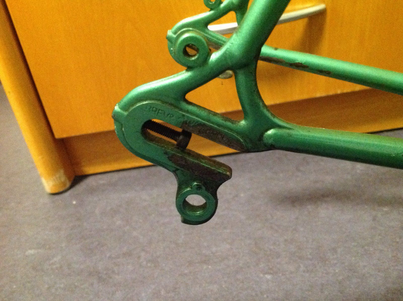

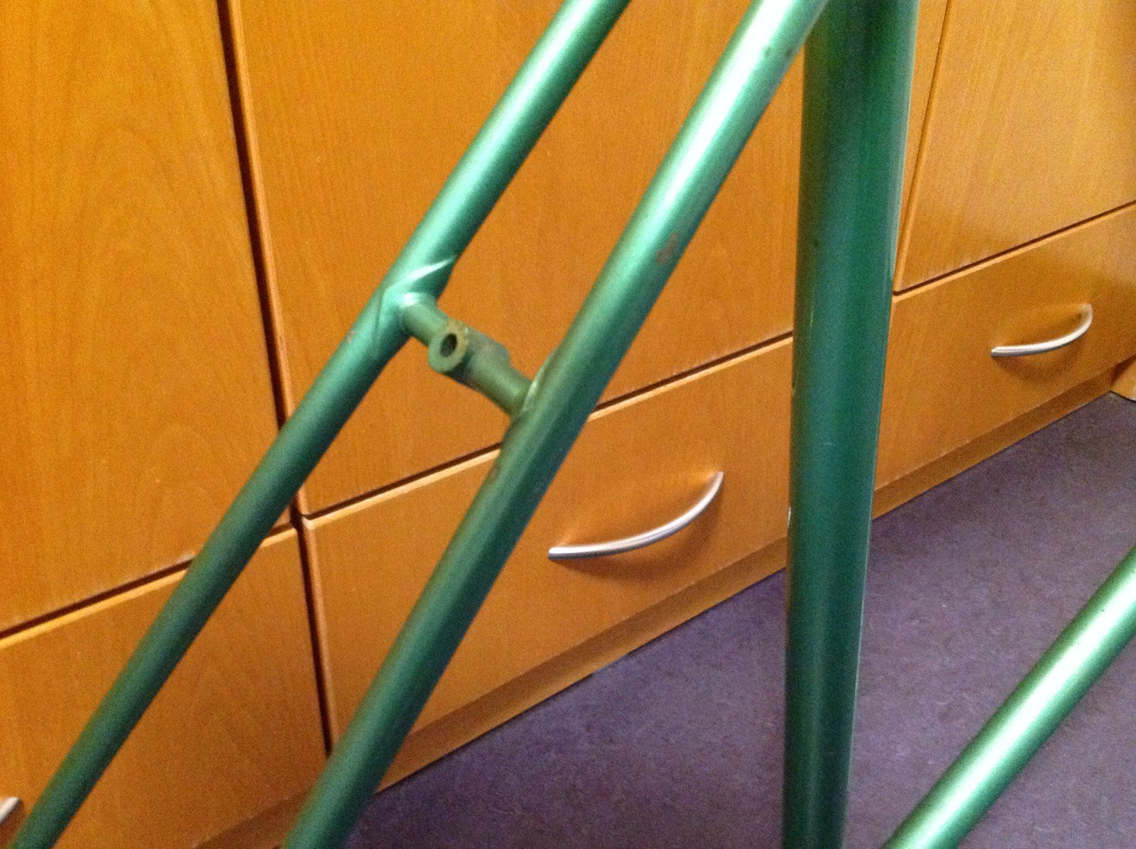

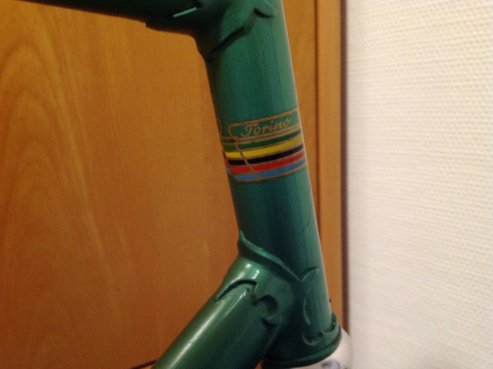

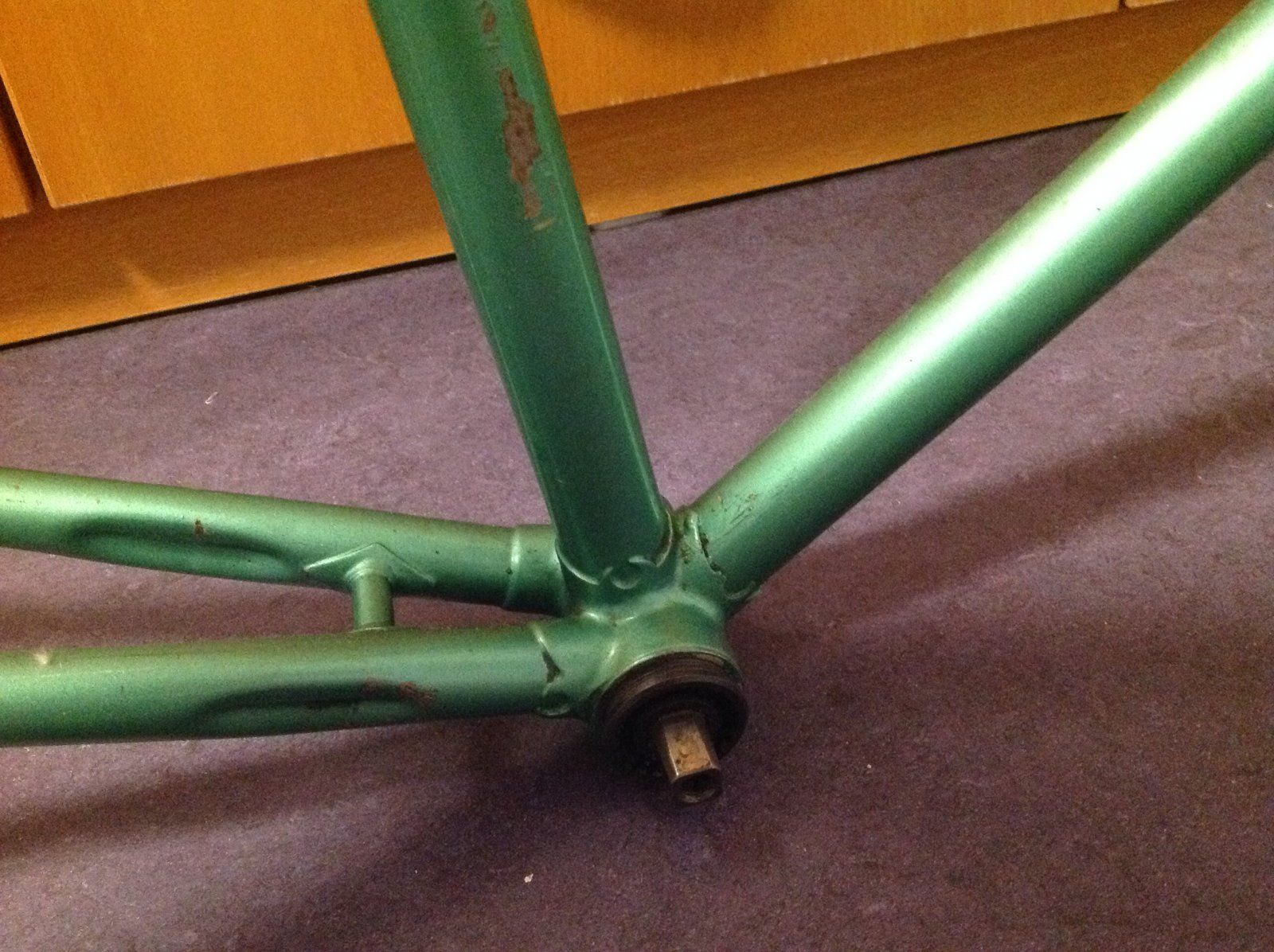

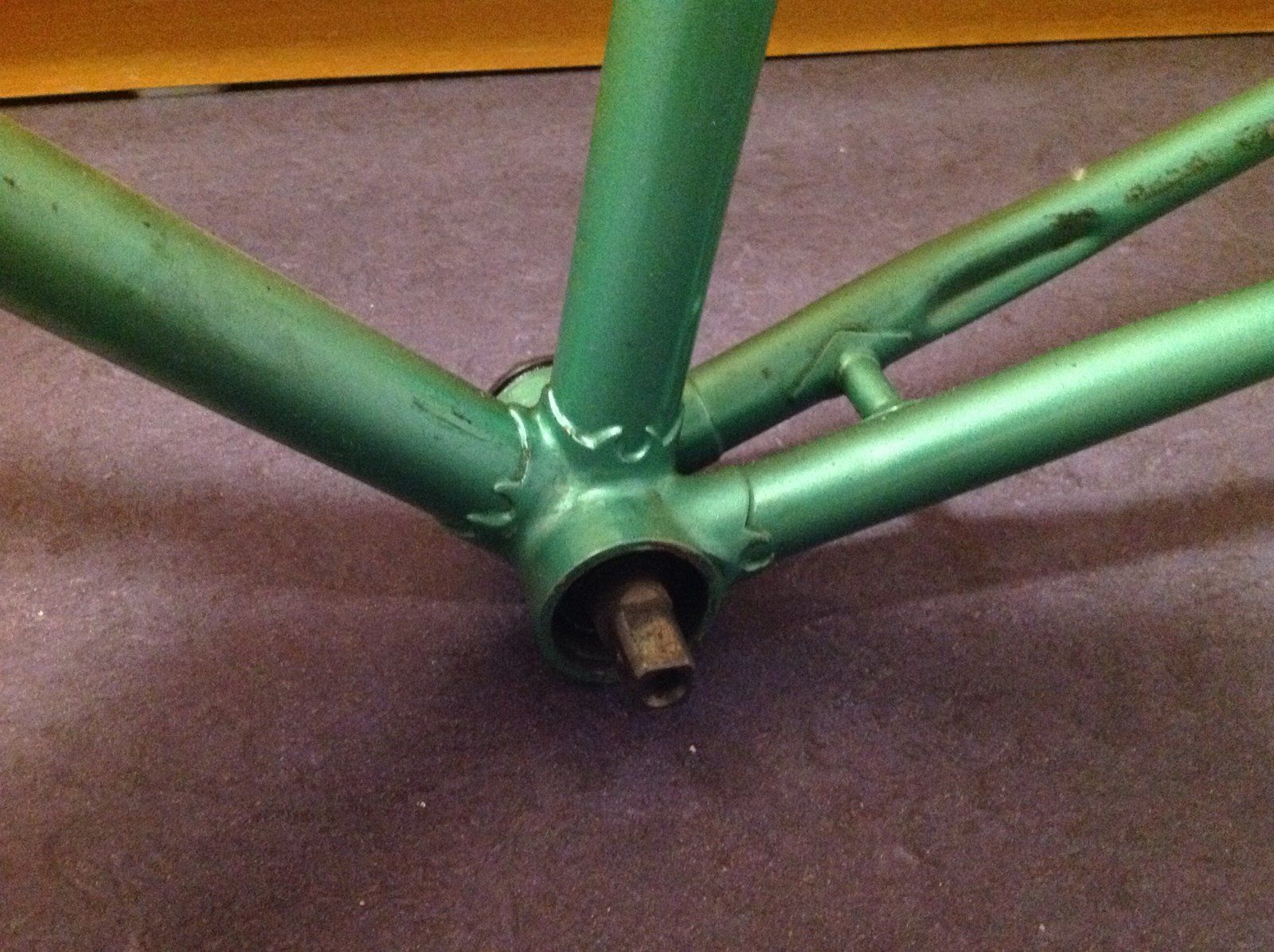

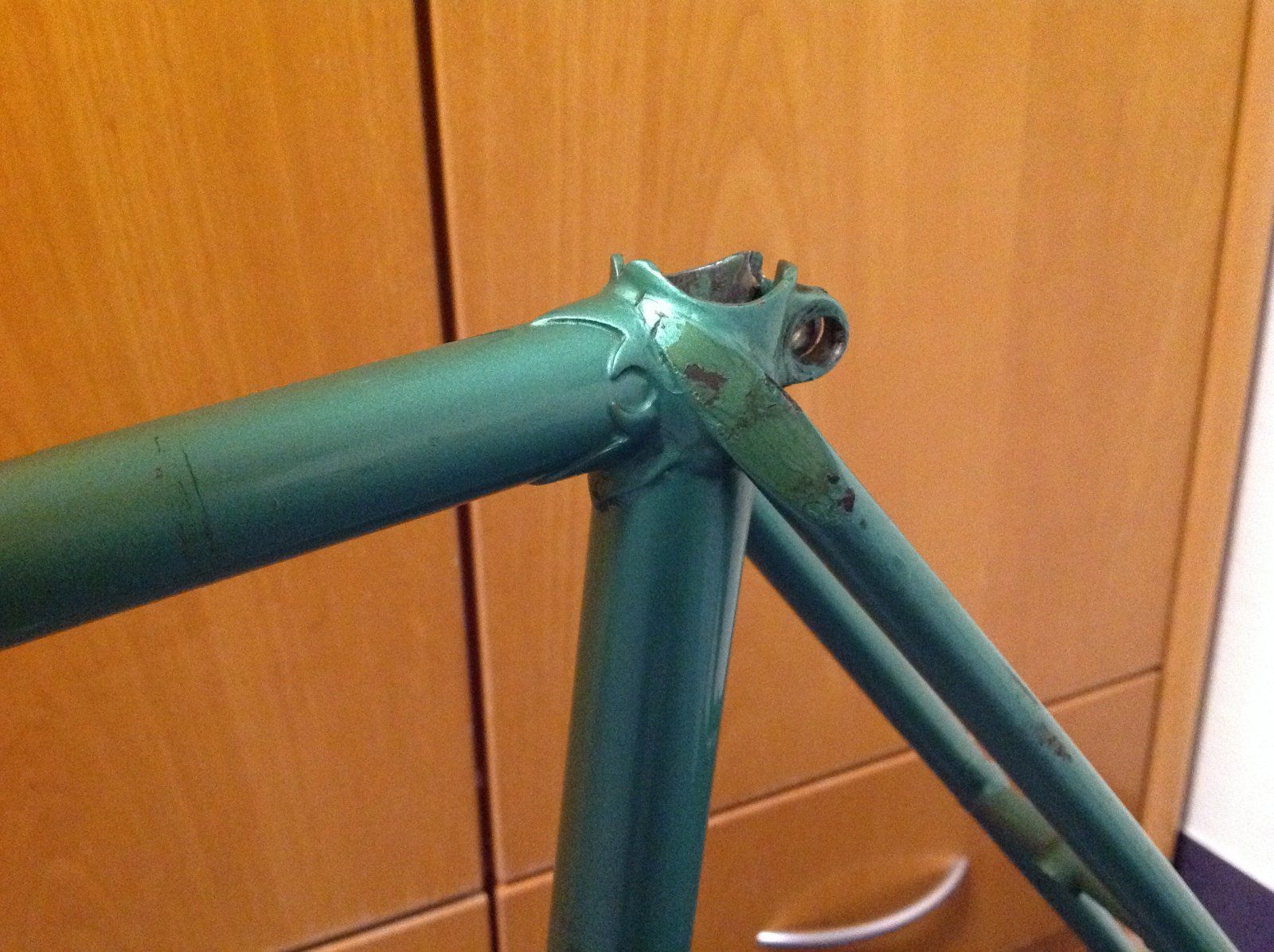

So, ich habe einige Bilder gemacht. Das montierte Zeug ist von mir um zu sehen ob die Gewinde gut sind, bzw.
die Sache mit dem Steuerlager.
Der verbaute Steuersatz sollte für Steuerrohre mit 30,2mm passen. Die obere Lagerschale fällt einfach raus, die untere, naja mit leichten Schütteln kommt die auch raus.
Gibt es die Paupitz oder FBL Aufkleber irgendwo als Nachdruck oder ähnliches?

ach der Rahmen stand lange bei Kleinanzeigen drin, ist definitiv kein Erstlack. Rahmen passt schon in die späten 50er/60er Jahre. Lack eher in die 70er
Strebenanlegung sieht für mich eher nach was anderem als Paupitz aus. Vielleicht gibt die Rahmennummer etwas her? :)
SirFaust, richtig. Dann liege ich wahrscheinlich mit meiner Vermutung richtig.
Das grün erinnert mich sehr stark an VW viperngrün (70iger) , eher noch an VW electronicgreen (90iger)
Streben... Das ist auch sowas, die sind genau wie bei meinem ROCHET, bzw. gibt es die in der Form auch bei VIKING.
VIKING bzw. was englisches da würden auch die recht dünnen Sattelstreben passen.
Gruß only531

Mit der Gabel das schrieb ich schon gleich am Anfang.
Und: Danke für den Tipp mit dem Steuersatz 30,0/ 30,2... Meinen Teststeuersatz hatte ich im Regal und mich gewundert warum der (funkelnagelneu) nicht verbaut ist. Der hat 30mm, der Rahmen 30,2mm
Ich denke die Realität wird sein: alter Engländer (die sind auch bis in die 60iger Sturmey-Archer Nabenschaltungen gefahren- daher keine Schalthebelsockel), der dann irgendwann die Campa-Enden bekommen hat und die
Lackierung. Eventuell ist das zufällig bei Paupitz geschehen und der hat seine Kerbe reingefeilt? Oder noch profaner
ein Witzbold hat das absichtlich gemacht, als Fake.
Hier war ja auch irgendwo das als Thema, das das üblich war, mit Umbau und dann lackieren. Nicht mit der Muffe natürlich ;-)
Gruß only531
...keine Schalthebelsockel und Zuganschläge ist mal nicht so ungewöhnlich.
England als Herkunftsland wäre für mich auch nicht gesetzt, denn die hatten z.B. gerne einen angelöteten Lampenhalter an der rechten Gabelscheide.
Innenlager ist BSC Standard?
Innenlager ist ganz normal BSA.
Engländer mit dem Lampengewinde in der Gabel ist mir klar. Das hat auch mein CLAUDE BUTLER.
Meine Vermutung geht speziell in Richtung VIKING Seven Valley. Das hatte diese Sattelstrebenanlenkung ans Sitzrohr
UND eben kein Lampengewinde in der Gabel.
Und: gerade wegen der Beliebtheit der Nabenschaltungen hatten die oft "Blechpress Ausfallenden" auch bei den besseren Rahmen. Dann würde das alles zusammenpassen.
Fazit: irgendein "besserer" Mischling mit entsprechender Freiheit beim Aufbau ;-). Die These "VIKING" aus den 50igern mit (Paupitz?) upgrade und Lackierung könnte tatsächlich hinkommen. Und: hat absolut KEINE Rahmennummer!
